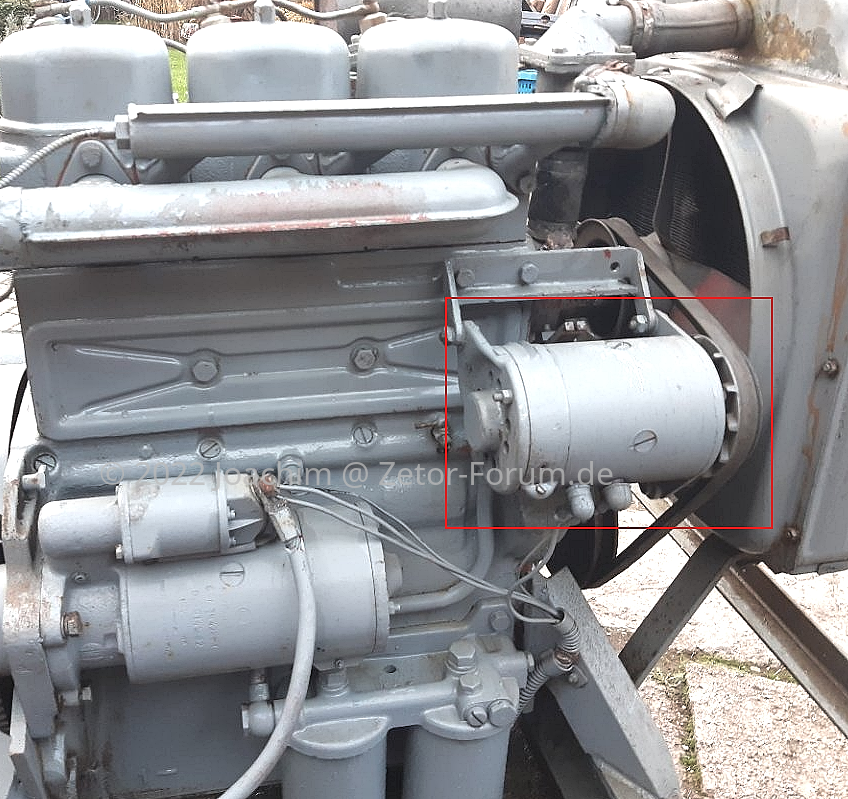

  • Gleichstromlichtmaschine mit externem Regler (Zetor 15, 25 und 50 Super, erste Modelle der UR1)

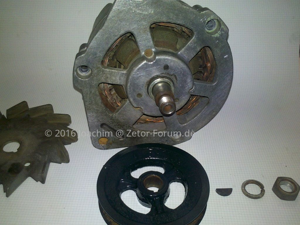

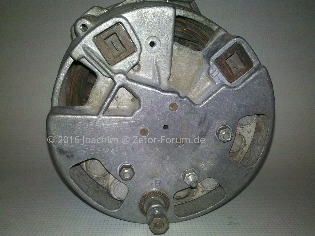

  • Drehstromlichtmaschine mit externem Regler Motorpal
  • Drehstromlichtmaschine mit integriertem Regler (Zetor UR1 und neuer)
