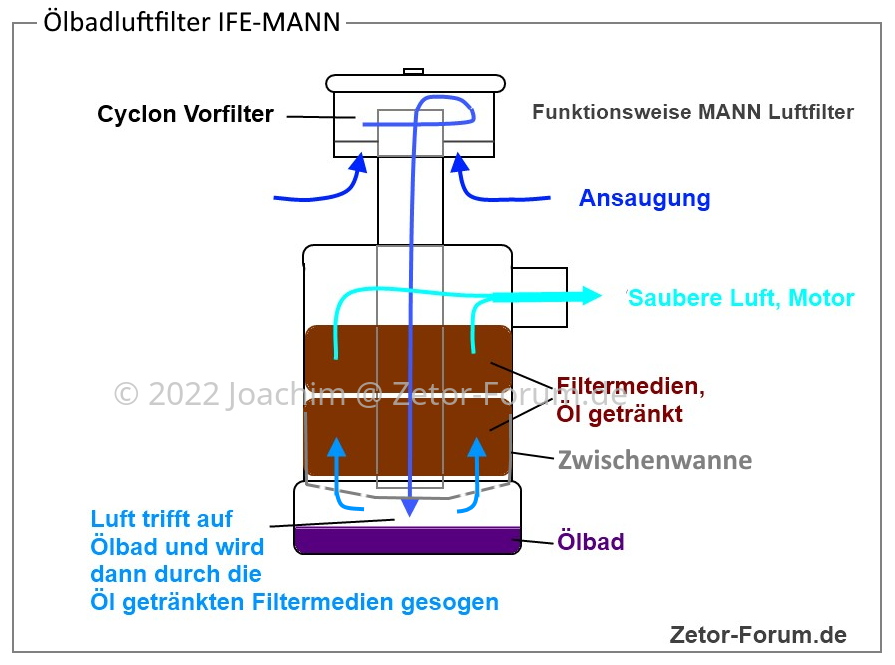

Ölbadluftfilter PC-250 (IFE-MANN Lizenz)
Wartung
  • Ölwechsel des Öls in der Ölwanne des Luftfilters alle 100 Betriebsstunden ersetzen.
  • Es wird Motorenöl verwendet und dieses ist bis zur Markierung der gereinigten Luftfilterölwanne aufzufüllen
Demontage
  • Ölwanne an den 3 Schnappverschlüssen lösen und entnehmen
  • Rückstoßteller (Zwischenölwanne) durch leichtes ziehen an den zwei Haltern zusammen mit dem unteren Filtereinsatz nach unten heraus ziehen.
  • den oberen Filtereinsatz ebenfalls nach unten heraus ziehen
  • das Filtermaterial kann nun in Diesel oder Petroleum ausgewaschen oder durch neue ersetzt werden
    NICHT verwendet werden darf dazu: Benzin, Wasser, Spiritus oder andere organische...
