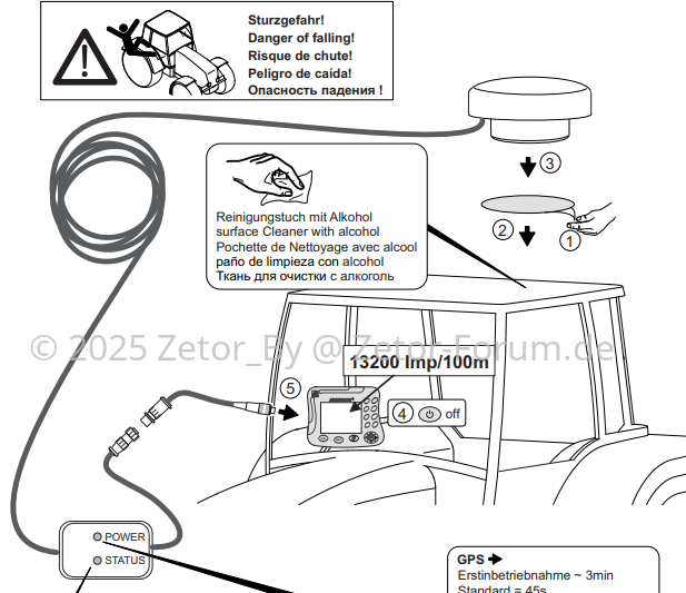

-GPS Empfänger Nachrüstsatz (ca. 1500€), kein Lenksystem, nur Empfangssystem, und dann auch noch den Nachteil mit dem Schatten. Für Isobus Geräte Besitzer Interessant, da sich damit die Teilbreiten steuern lassen. Ohne RTK Korektursignal, nur Egnos.

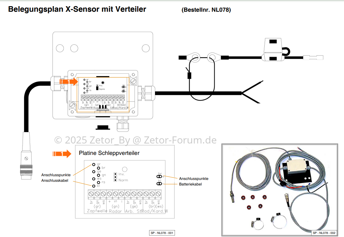

- X-Sensor Nachrüsten, An Kardanwelle oder Vorderrad. Optisch nicht der burner und leider schnell weggefahren. Noch dazu liegt immer ein Kabel rum, da die Schnittstelle direkt das Terminal ist. Allerdings sehr schnell nachrüstbar.
- Verteilerbox einbauen mit allen Anschlüssen, allerdings ohne feste Dose, wieder nur direkt ans Terminal, hoher Anschaffungspreis mit immer noch hoher Nachrüstzeit
