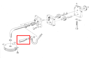

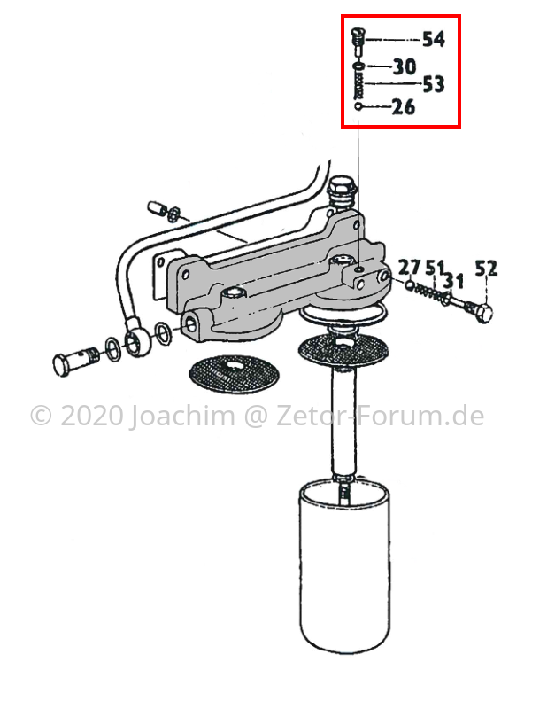

Motorölpumpe (UR1)
Die Motorölpumpe ist eine Zahnradpumpe, deren Öldruck über ein Druckbegrenzungsventil (nachfolgend DBV abgekürzt) geregelt wird, welches sich...​
  • beim 2011-4611 sowie beim 4712, 4911, 5011 und 5211 (bis 1986/87) im Doppelölfilterhalter
  • und beim 5511, 5545, 5711-6745, 5911-6945, 6011-7045, 6211-7245(>87) u. späteren Typen direkt an der Motorölpumpe im Motor.
befindet. Öffnungsdruck 5,5 - 6,7 Bar. Bei einem Druckanstieg über den Sollwert, öffnen die Ventile und spülen das Motoröl für den Moment direkt zurück in den Motor bis der Überdruck abgebaut ist.​
Zusätzlich existiert bei älteren Motoren mit...​
