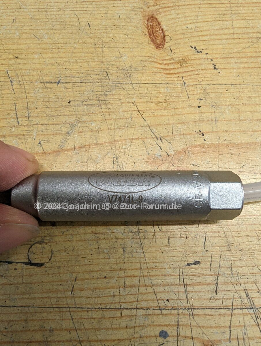

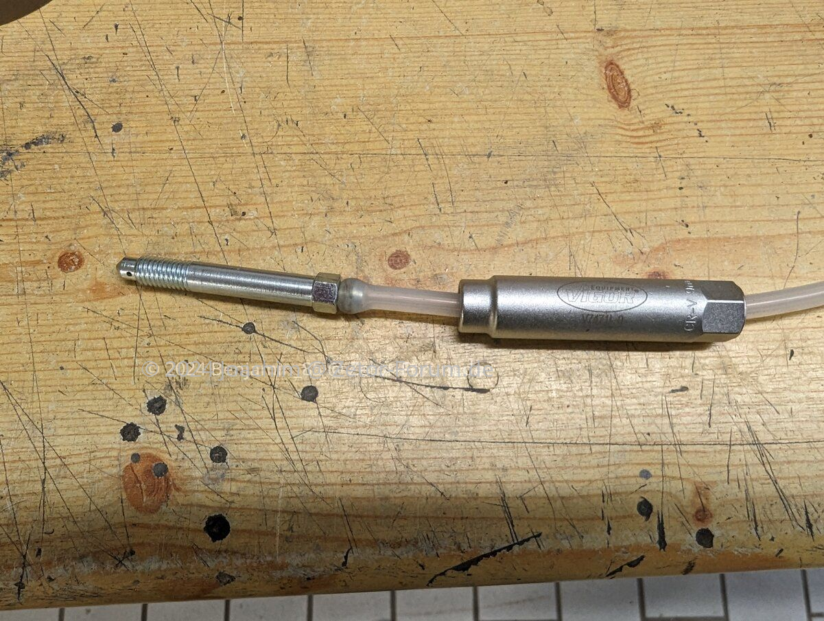

Zitat von Benjamin S.: Hallo zusammen, Ich wollte euch noch zeigen was ich zum Bremsen entlüften nehme. Den Vigor Schlüssel habe ich aufgebohrt, jetzt passt er super über den Schlauch. Die Bremsflüssigkeit drücke ich dann mit Druckluft auf den Behälter durch. Klicke in dieses Feld, um es in vollständiger Größe anzuzeigen.
