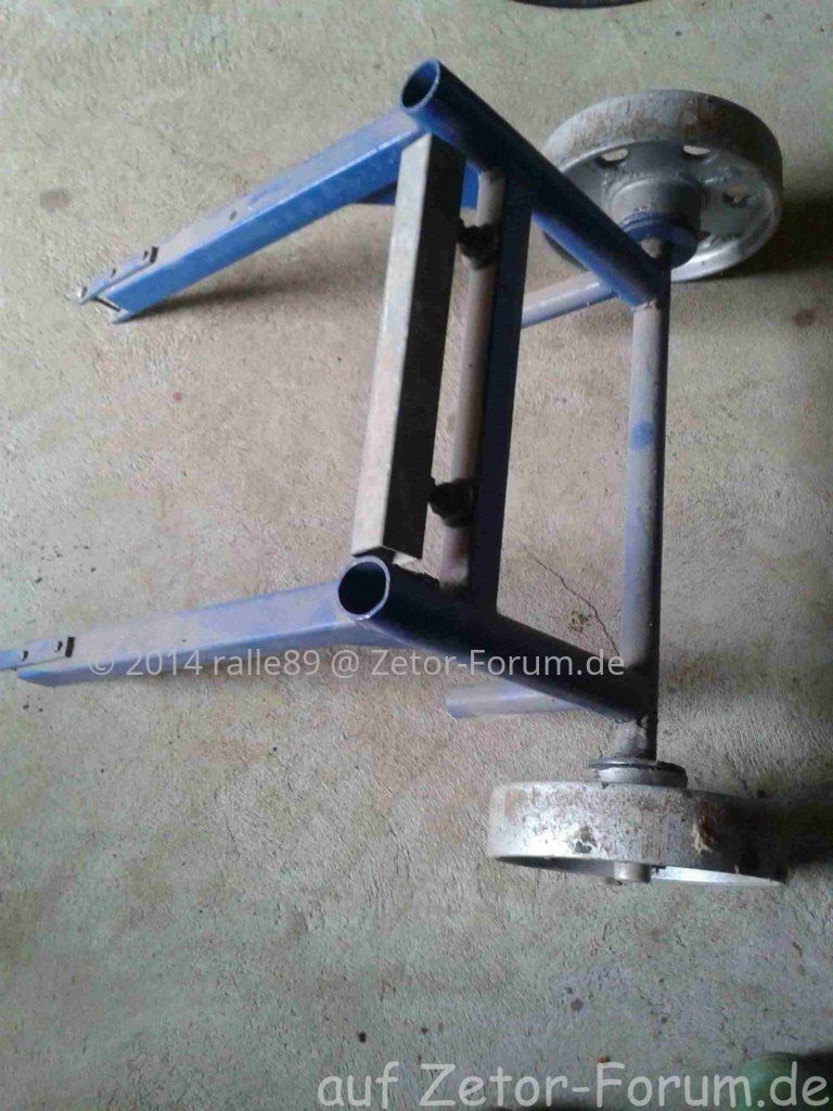

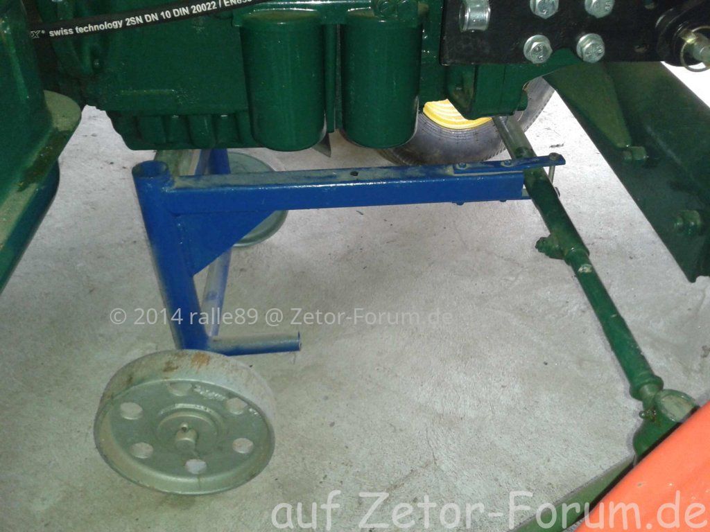

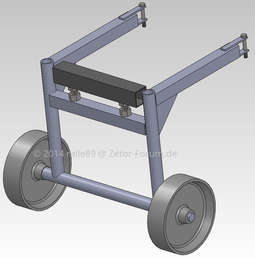

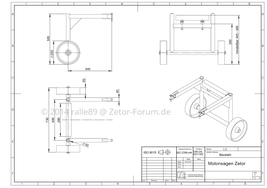

Wollte euch hier noch den Motorwagen zum Trennen von Motor und Getriebe vorstellen.
- Man muss das Getriebe mit einem Wagenheber abstützen und die Hinterräder gegen Wegrollen sichern.
- Die Lenkung sollte gerade stehen.
Der Wagen wird an der Spurstange befestigt und dann wird das Kastenprofil hochgeschraubt bis es an der Ölwanne anliegt.
Nun kann der Motor getrennt werden und kann auf vier Rädern bewegt werden.
