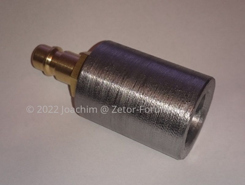

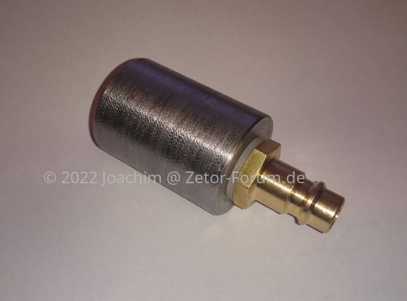

Adapter zum schnellen prüfen der oberen Hydraulikeinheit (Steuerblock, Leitung, DBV, Hubzylinder) auf Dichtheit.
So in etwas kann das aussehen:
Zum prüfen reichen 4-5 bar aus, aber Obacht - Druckluft kann zu ruckartigen Bewegungen der Hydraulik führen!

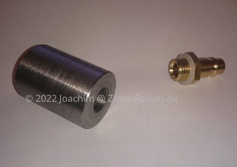

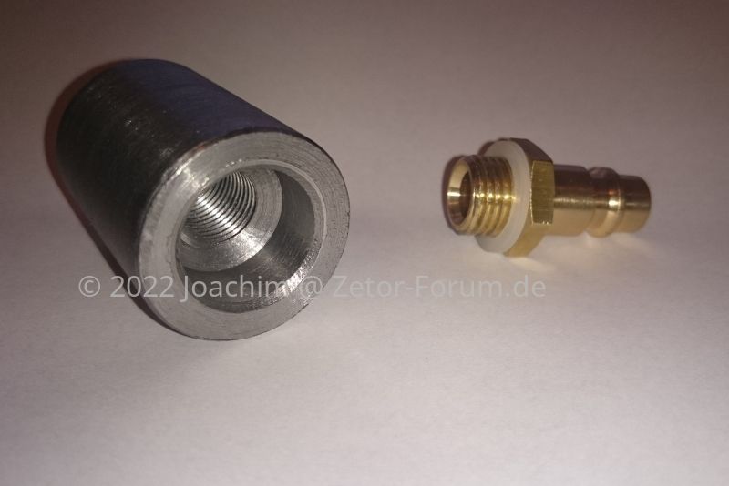

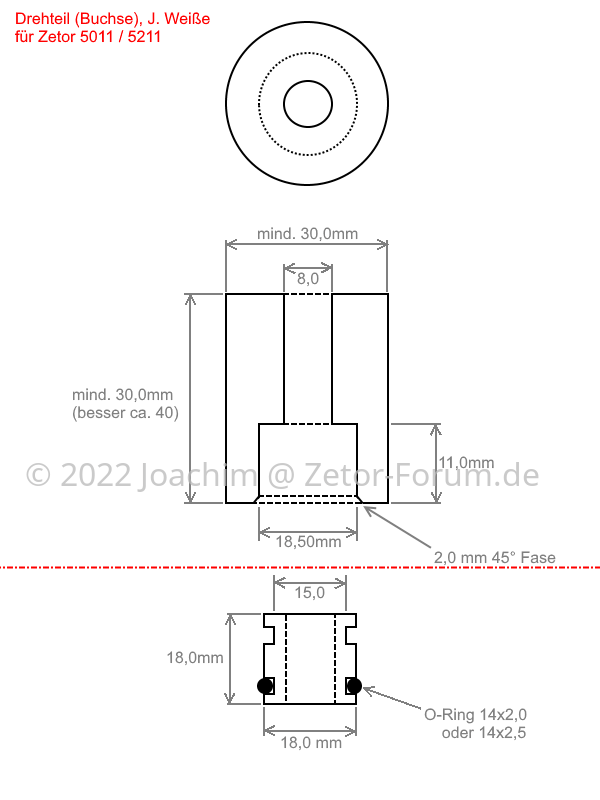

Maße des eigentlichen Adapters - es muss kein Drehteil sein!
Adapter_Hydraulik_UR1_03.jpg Adapter_Hydraulik_UR1_04.jpg Adapter_Hydraulik_UR1_01.jpg Adapter_Hydraulik_UR1_02.jpg
