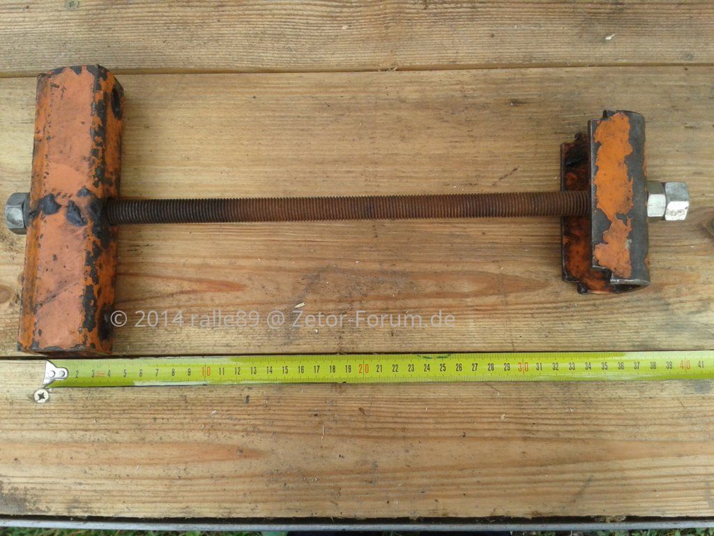

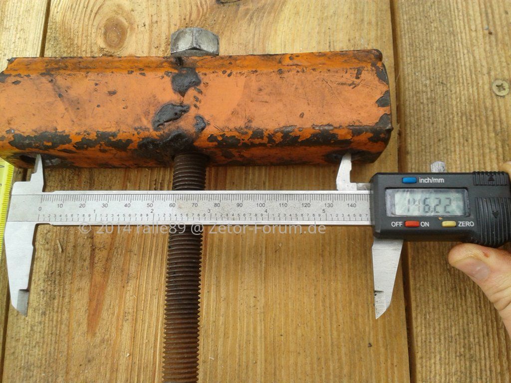

Spezialwerkzeug zum Ziehen der Zylinderbuchsen.
Variante 1
Das Werkzeug wird oben an den Zylinderstehbolzen befestigt.

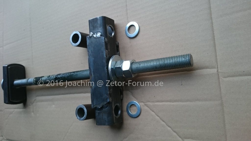

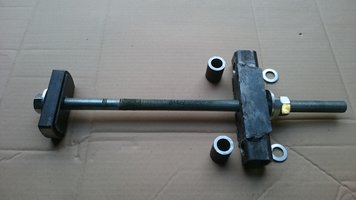

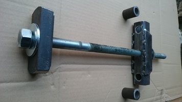

Variante 2
Das Eigenbau Werkzeug wird ebenfalls auf den Zylinderstehbolzen befestigt.
Materialbedarf:
  • Flachstahl: 50x20 ca. 12cm, 40x5 ca. 40cm
  • Quadratrohr: 40x40x4 ca. 20cm
  • Gewindestange: M20 ca. 50cm und passende große M20 Unterlegscheiben 2 Stück
  • Gewinderohr: ca. 28x5 (innen 18mm) ca. 9cm
  • Muttern: M20 mind. 2, besser 3 Stück
Werkzeug:
Eisensäge, Winkelschleifer, Flach- und Rundfeile, Bohrer: 5, 9, 13 und 20mm, Schweißgerät, Meßschieber, Zirkel, Winkellehre, Reißnadel, Körner, Hammer
