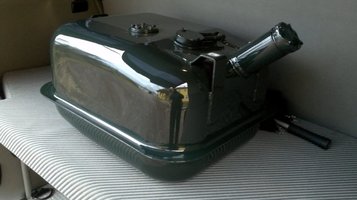

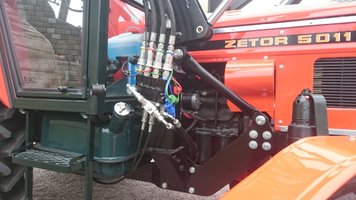

  1. 53L Umrüsttank hinzugefügt
    53L Umrüsttank hinzugefügt und Fotos davon sowie eine Bezugsquelle
