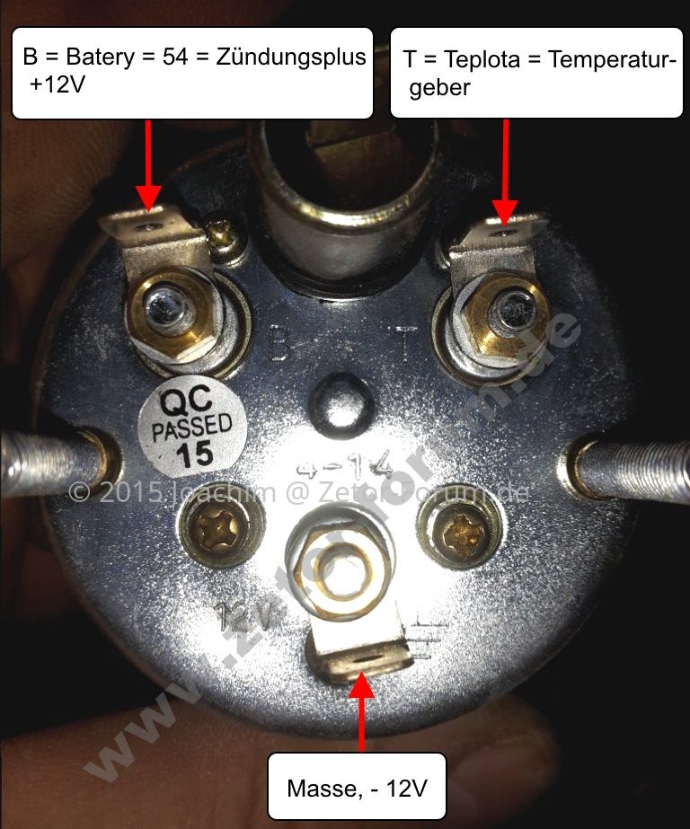

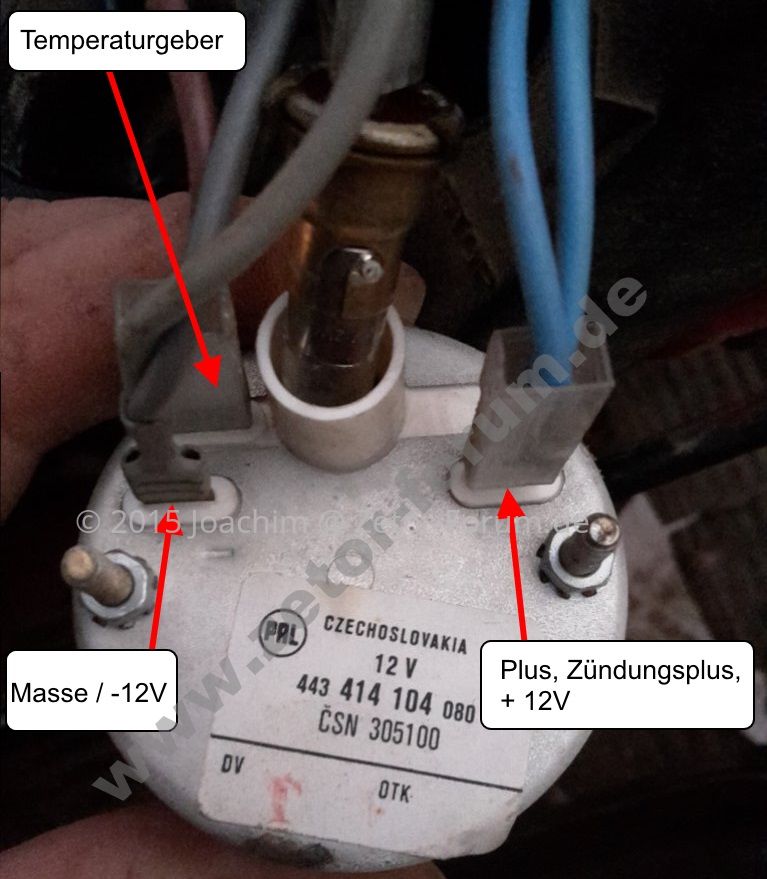

Elektrische Schaltung der Temperaturanzeige bei Zetor Traktoren der UR1

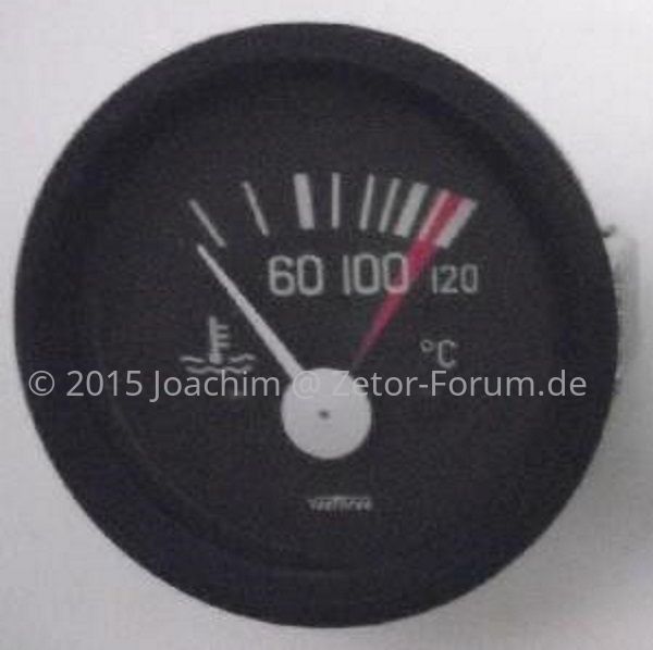

Es können verschiedene Anzeigeinstrumente verbaut sein, daher möchte ich hier mehr als eines und dessen Anschlussbelegung vorstellen.
Elektrische Instrumente (Beispiele):
Anschlussbelegungen:
