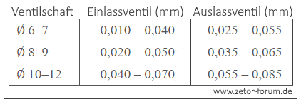

Ventilschaftspiel-Tabelle:
Ventilschaft Durchmesser
Einlassventil
Reibahle für Einlassventilführung
Auslassventil
Reibahle für Auslassventilführung
8 mm
0,015 – 0,030
8 H7
0,025 – 0,035
8 H8
10 mm
0,035 – 0,045
10 H9
0,045– 0,050
10 H9
Hinweis:​
ggf. muss eine neu eingebaute Ventilführung mittels Reibahle auf die Sollwerte...​
