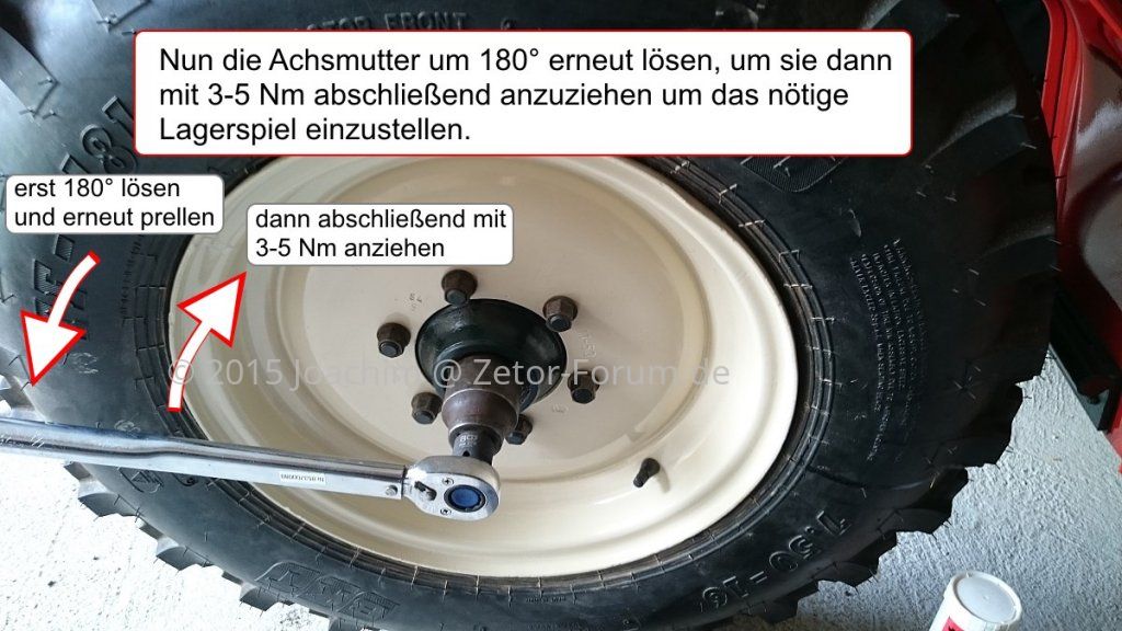

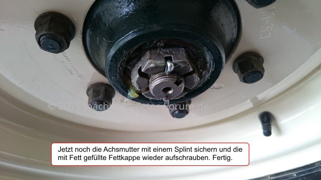

Vorderachse Zetor UR 1 - Lagerspiel am Achsbolzen einstellen
Alle Angaben wie immer ohne Gewähr
