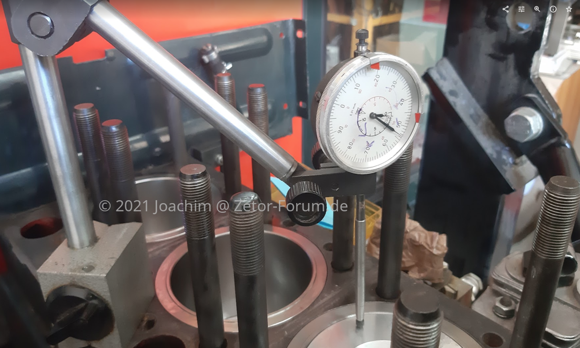

Es gibt für die Zetor Traktoren der UR1 Kopfdichtungen in 1.2 und 1.5 mm Stärke.

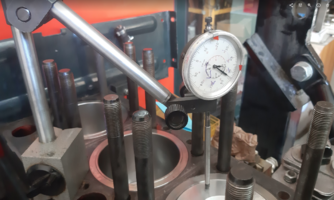

Um zu wissen welche Dichtung man benötigt, muss man den Kolben-Überstand über der Motorblock Oberkannte messen. Gemessen wird je Kolben an jeweils 2 Stellen auf dem Kolben, in Längsmittelachse:
Beträgt der Überstand unter 0,5 mm ist die 1.2 mm Kopfdichtung zu verwenden,
bei über 0,5 mm hingegen die 1.5 mm Kopfdichtung.
Der Kolbenüberstand ist an JEDEM Kolben zu messen und es ist zulässig an jedem Kolben eine andere Kopfdichtungsstärke zu verwenden.
