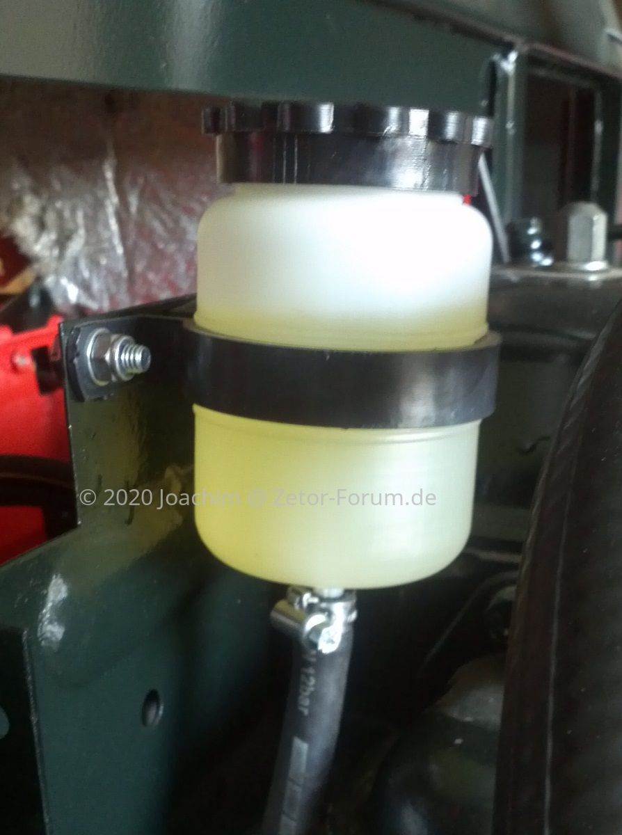

Bremsflüssigkeitsbehälter mit sichtbar frischer sauberer Bremsflüssigkeit.

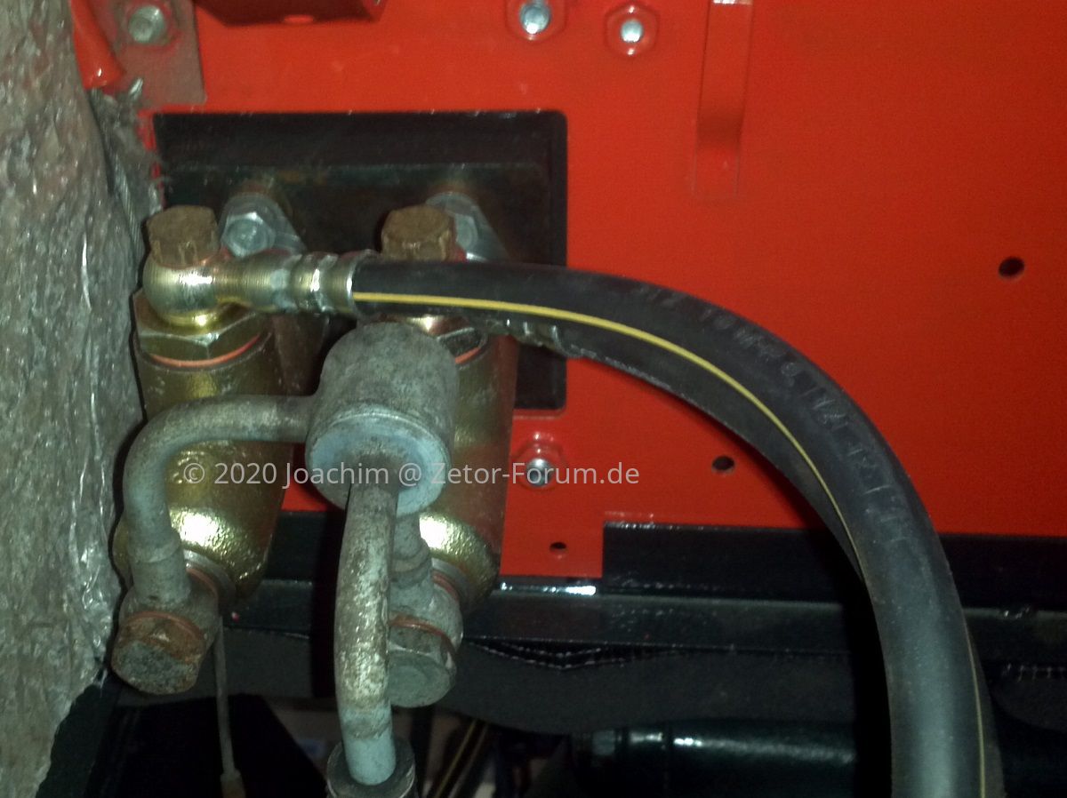

Beispiel zweier Hauptbremszylinder (Zetor 5011/5211 z.B.)

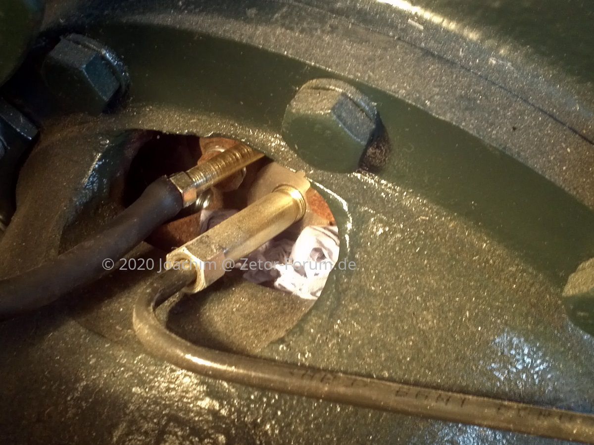

Bremsleitung (Stahlrohr rechts) zum Radbremszylinder und links daneben das Entlüfterventil mit hier im Bild schon aufgestecktem Entlüfterschlauch.
