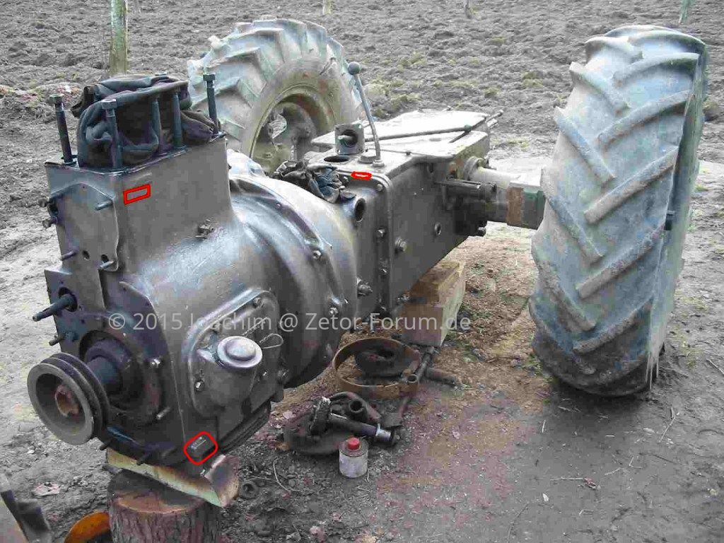

Zetor 15, Zetor 25
Motor Identifikationsnummer ( MIN) vorn oben am Motorblock.
Motoridentifikationsnummer am Motorblock und Fahrzeug Identifikationsnummer an der Trennfuge Getriebe/Differenzial.
MIN - Motor Identifikationsnummer
Vorn, links unten am Motorblock seitlich.

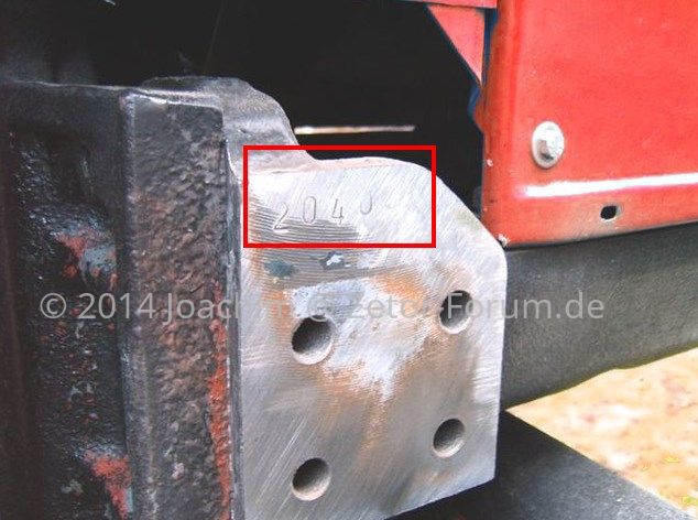

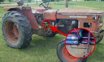

Zetor Super, Zetor 50 Super
FIN/VIN - Fahrzeug Identifikationsnummer
Hinten rechts unterhalb der Anhängezugvorichtung ist die Mehrstellige (meist 5-stellige) Fahrgestellnummer ( FIN) zu finden.

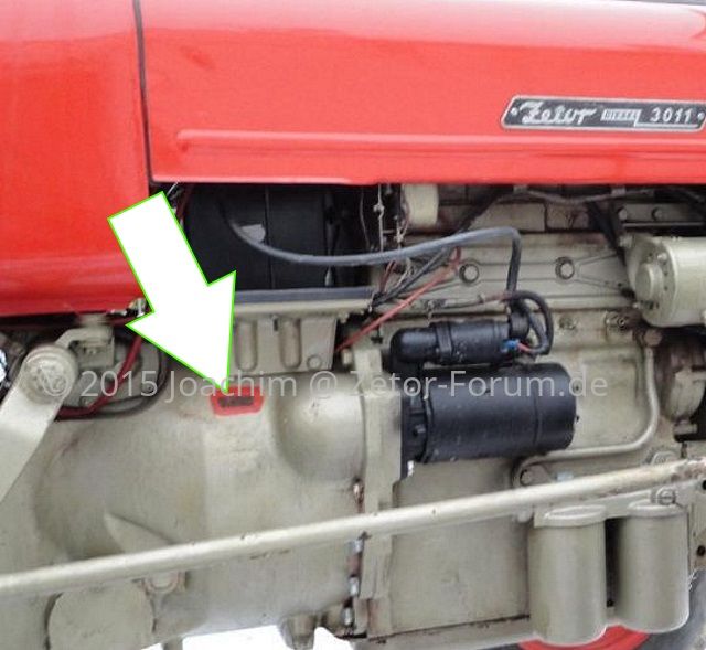

Motor- Identnummer:
Zetor 4712 - 6745
Fahrzeug Identifikationsnummer ( FIN/VIN)
Rechte Seite an der Kupplungsglocke nahe dem Anlasser.
Motor-Identnummer:

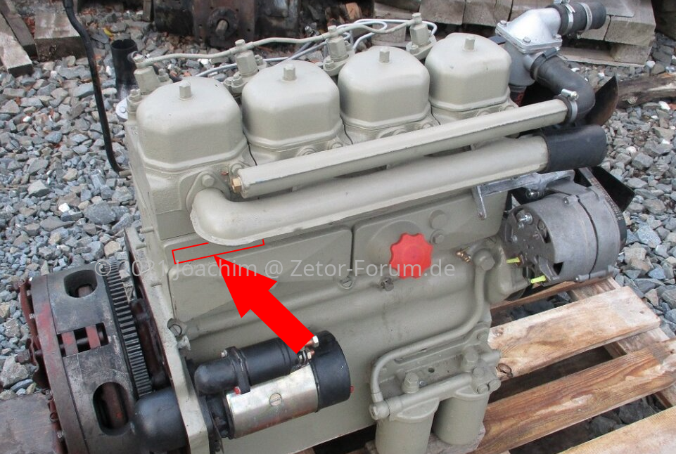

Motor Identifikationsnummer (MIN) und Fahrzeug Identifikationsnummer (FIN/VIN)
MIN - Motor Identifikationsnummer im Detail:
Am Motorblock, oben hinten rechts kurz unterhalb des letzten Zylinderkopfes.

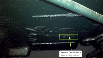

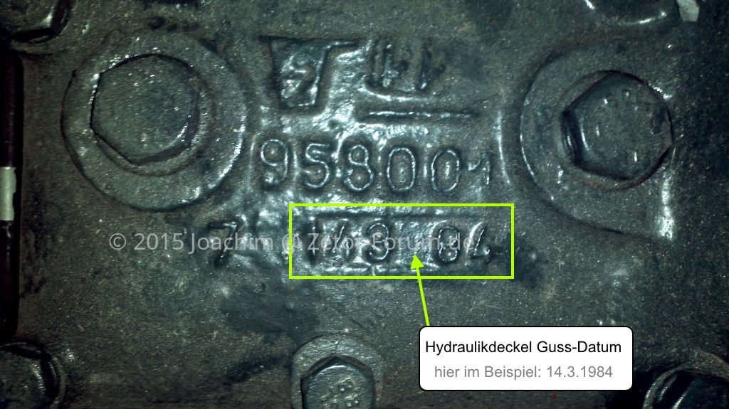

Außerdem vrraten folgende Nummern das echte Produktionsjahr, was sich hier und da vom Datum der "Erstzulassung" unterscheiden kann, da manche Zetor auch mal eine Zeit lang auf Halde standen - gerade im westlichen Export.
Getriebekasten Guss Datum:
Hydraulikdeckel Guss Datum:

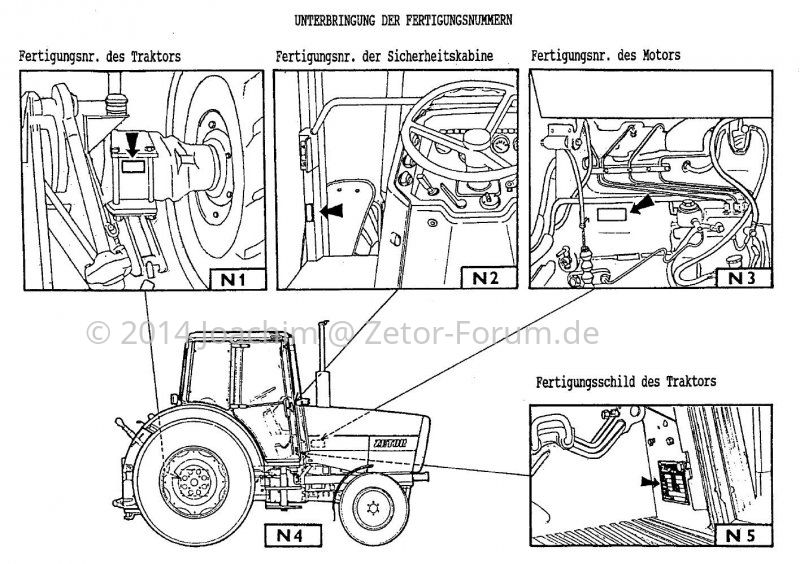

Seit etwa 1990 steht in jedem Handbuch/Bedienungsanweisen zum Zetor der bzw. die Orte, wo diese Nummern zu finden sind. Hier daher nur noch 2 Beispiele.
