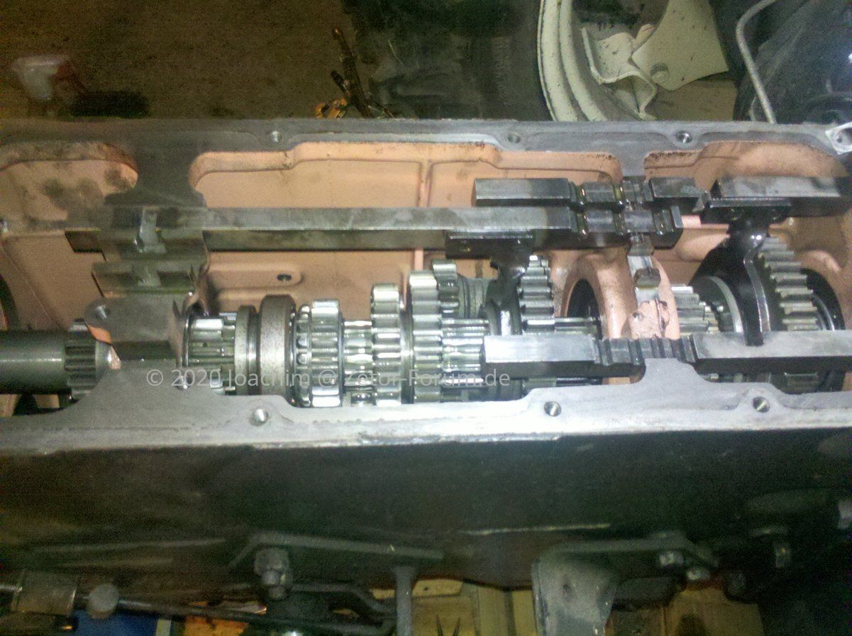

Draufsicht auf das Getriebe nach demontieren des Schaltgetriebedeckels:
Bild 1 (rechts ist vorn, links ist hinten)

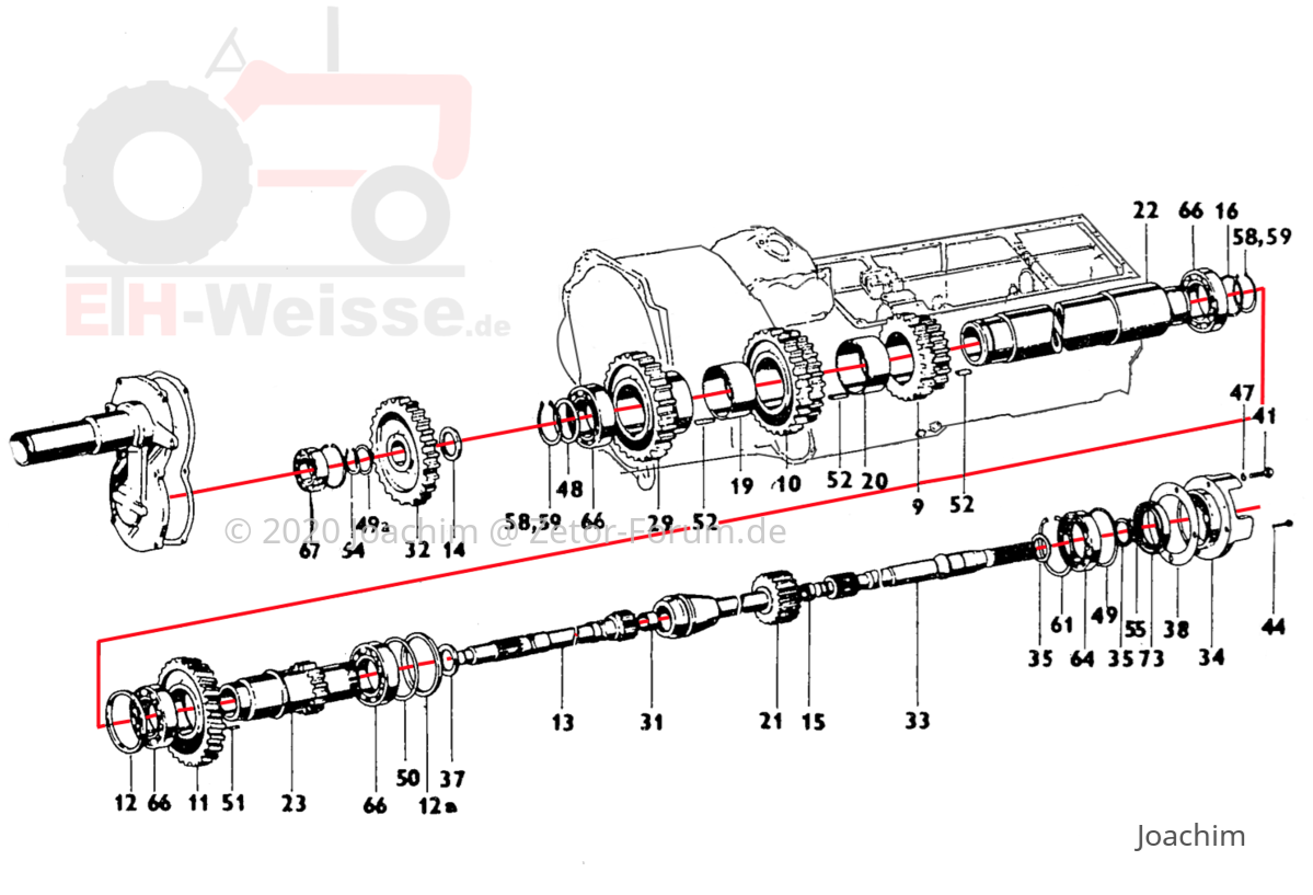

Schema: Untere Getriebewelle
Bild 2
