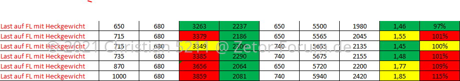

ich habe mich schon öfters gefragt, wieviel ich mit meinem Frontlader heben darf. Wann ich die Vorderachse überlaste und welches Heckgewicht ist eventuell notwendig. Da man im Internet keine verwertbaren Daten findet bzw. jeder Schlepper- und Frontladertyp individuell ist, habe ich meinen Zetor 6340 einfach gewogen und verschiedene Lastverteilungen simuliert.
Anbei die Grenzwerte für einen 6340 mit Trac Lift 200 Lader und schwerer Zetorachse.
Folgende Messwerte wurden ermittelt:
Nimmt man die wenigen Daten und rechnet diese hoch ergibt sich folgendes:
Danach kommt man zu folgender Erkenntnis:
-Ohne Heckgewicht ist die VA schon ab 550 kg Last auf dem FL überlastet.
-Bei einem Heckgewicht von bis zu 700 kg fährt sich der Zetor 6340 mit angebautem Frontlader noch ausgewogen.
-Mehr Heckgewicht erhöht grundsätzlich die Hublast auf dem Frontlader.
