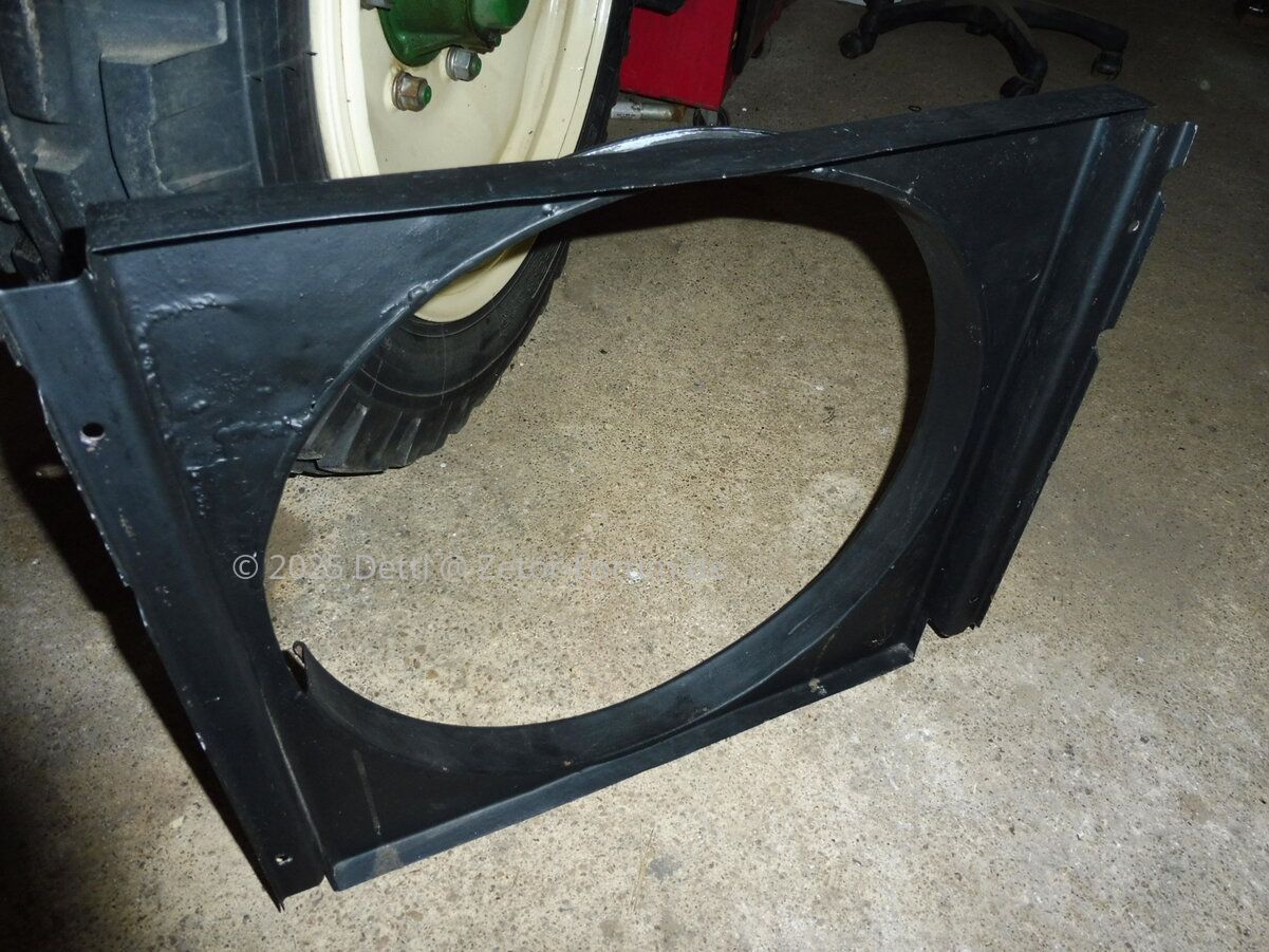

Heute die versprochene Saughaube.
Maß genommen von dieser ausgebeulten, nachgearbeiteten Kühllüftersaughaube.
Man verzeihe mir bitte meine unausgereiften Zeichenkenntnisse. Ist halt nur eine Skizze mit Lineal geworden.

Guten nein nicht überfordert nur nicht immer zeit im internet zu sein zuerst danke ich @Dettl für die genaue Anleitung Material ist schon besorgt und ist auch schon in Arbeit.
