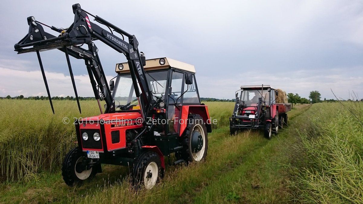

ich bin Joachim, ich hab einen Zetor 5011 Bj. 84 siehe Foto
Und ich habe ein Problem, meine Bremsen müssen gemacht werden ...
