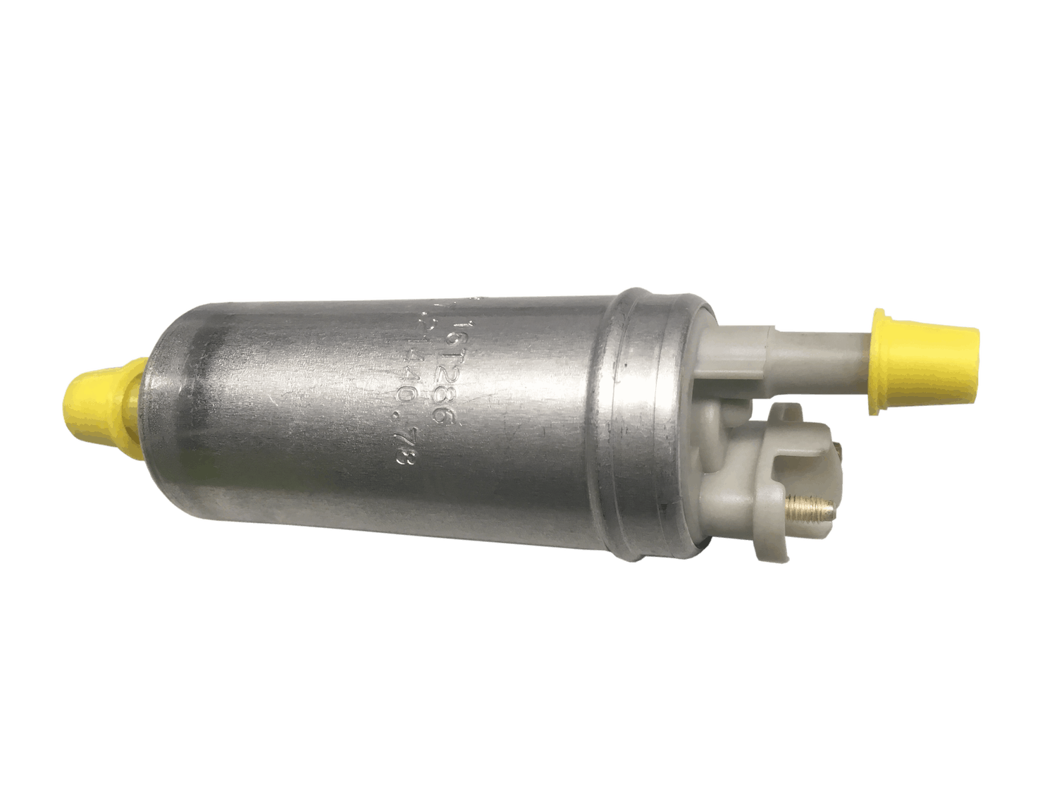

neue infos zum Thema elektrische Diesel Förderpumpe: aus unserem Schwesterforum Zetorworld.com
Nach Serviceunterlagen vom amerikanischen Importeur und Infos dazu von Craig aus Redick, USA:
- mind. 10 psi (0,69bar) Druck muss die Pumpe liefern, sonst funktioniert es nicht
- empfohlen wird wohl (ungeprüft!) eine "Walbro GSL-392 electric pump" mit folgenden Daten:
  • pump:- Walbro GSL392
  • voltage: 12V
  • flowrate Ltr/Hr (Max):- 348
  • flowrate Ltr/Hr @ 3 Bar (44psi):- 270
  • flowrate Ltr/Hr @ 5 Bar (73psi):- 222
  • max pressure (Bar):- 9,6
  • max distance to fuel tank 0,6 m
- anzuschließen an Zündungsplus damit die Pumpe mit einstecken des Zündschlüssels sofort und dauerhaft läuft.
...man könnte also sagen, es ist nicht so ganz neu das es Probleme mit der Förderpumpe geben kann.
Es gibt schöne selbst regelnde Pumpen, aber die sind alle unter 0,5 bar (wohl zu wenig).
Die schaut ganz gut aus und wäre ne Markenpumpe:
  • Kraftstoffpumpe Original Bosch 0 580 254 911 elektrisch
  • 4,0 bar
  • 95l/h
  • Saughöhe 2-3m
oder diese:
  • Volumenstrom: 95l/h
  • System-Druck in bar/psi: 1,0 / 14,5
  • Statischer-Druck in bar/psi: > 1,85 / >26,8
  • Nennspannung: 12V
  • Stromaufnahme: bis 4,3A
  • Gewicht: ca. 330g
  • Anschluss: 8mm
  • Durchmesser Pumpe: 38mm
  • Länge Gesamt: 141,5mm
