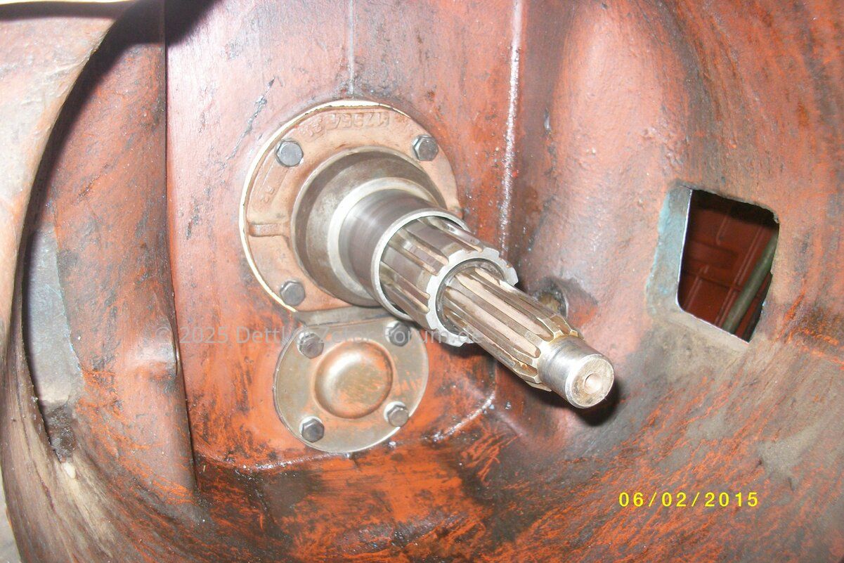

Hohlwelle komplett einbaufertig
Sieht so aus. Von hinten, getriebeseitig.

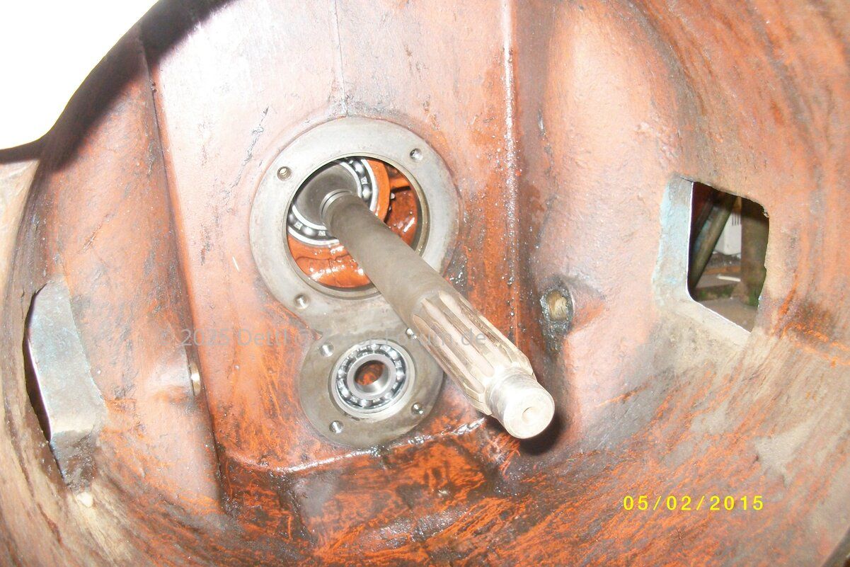

Die Hohlwelle sollte einfach so zu ziehen sein. Da befrage ich noch mal die ollen Fotos.
So sieht das Gegenüber zur Hohlwelle aus.
Da sollte nichts haken. Einzig das Dauereingriffsrad samt Zapfwelle ist noch nicht drin.
Ohne Gewalt ist aber auch keine Lösung.
