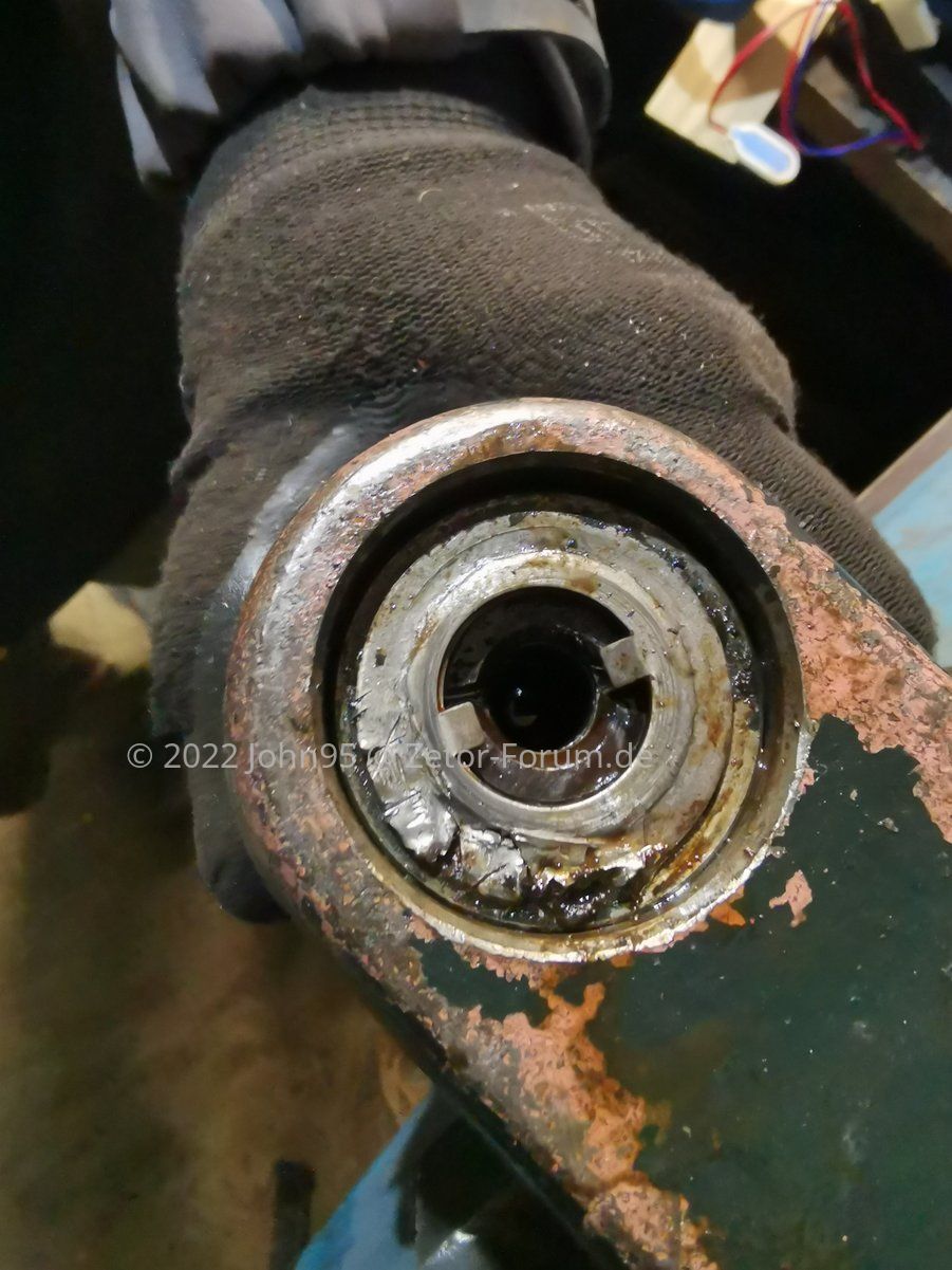

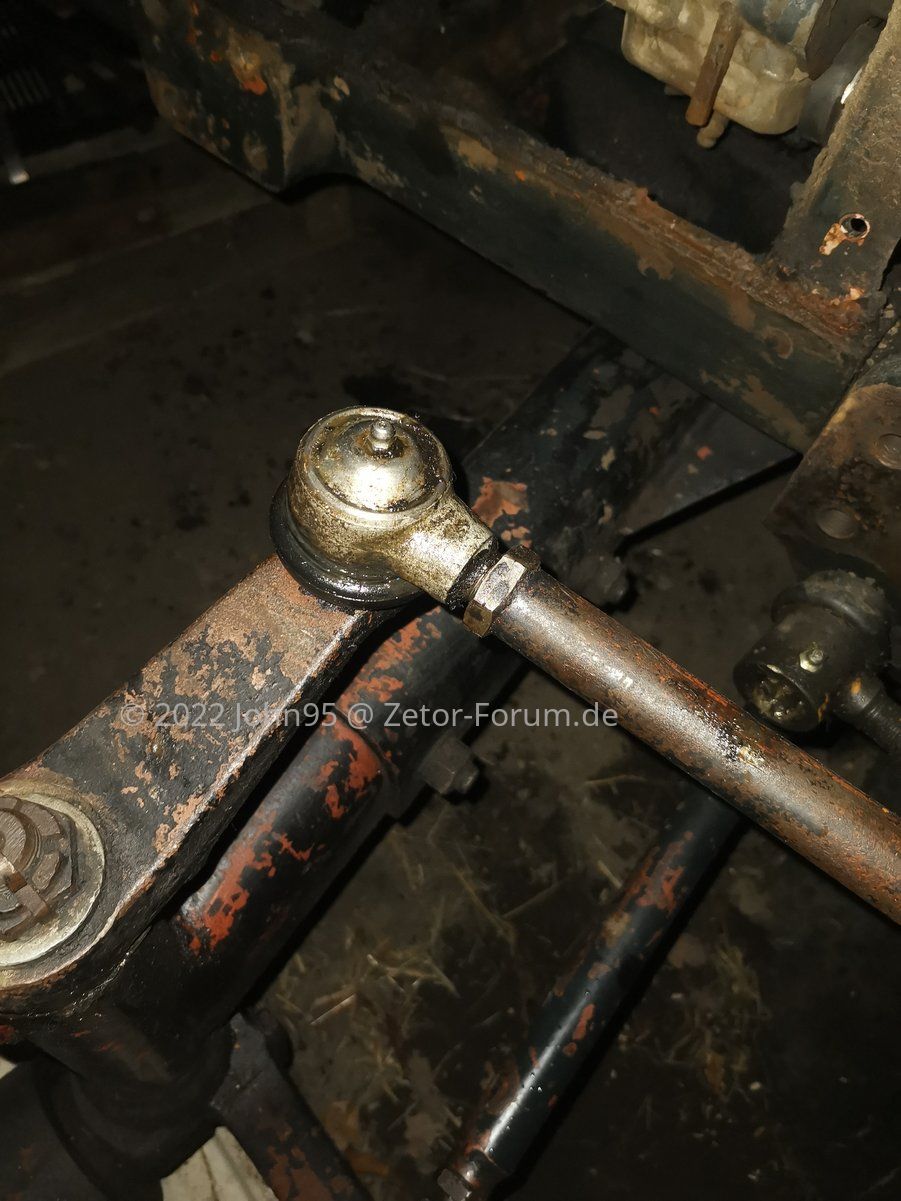

Nun gut, da ich meinen Lenkhilfezylinder einbauen wollte, fand ich heraus das ein Kugelgelenkkopf spiel hatte...
Spurstange komplett gelöst und siehe da Kontermutter verschweißt...
Nun dachte ich mir „alles Banane" doch der Ärger lässt nicht lang auf sich warten, den Lenkhebel nun auch noch demontiert weil das alte Lacker sowie die Dichtringe/Manschetten hinüber sind.

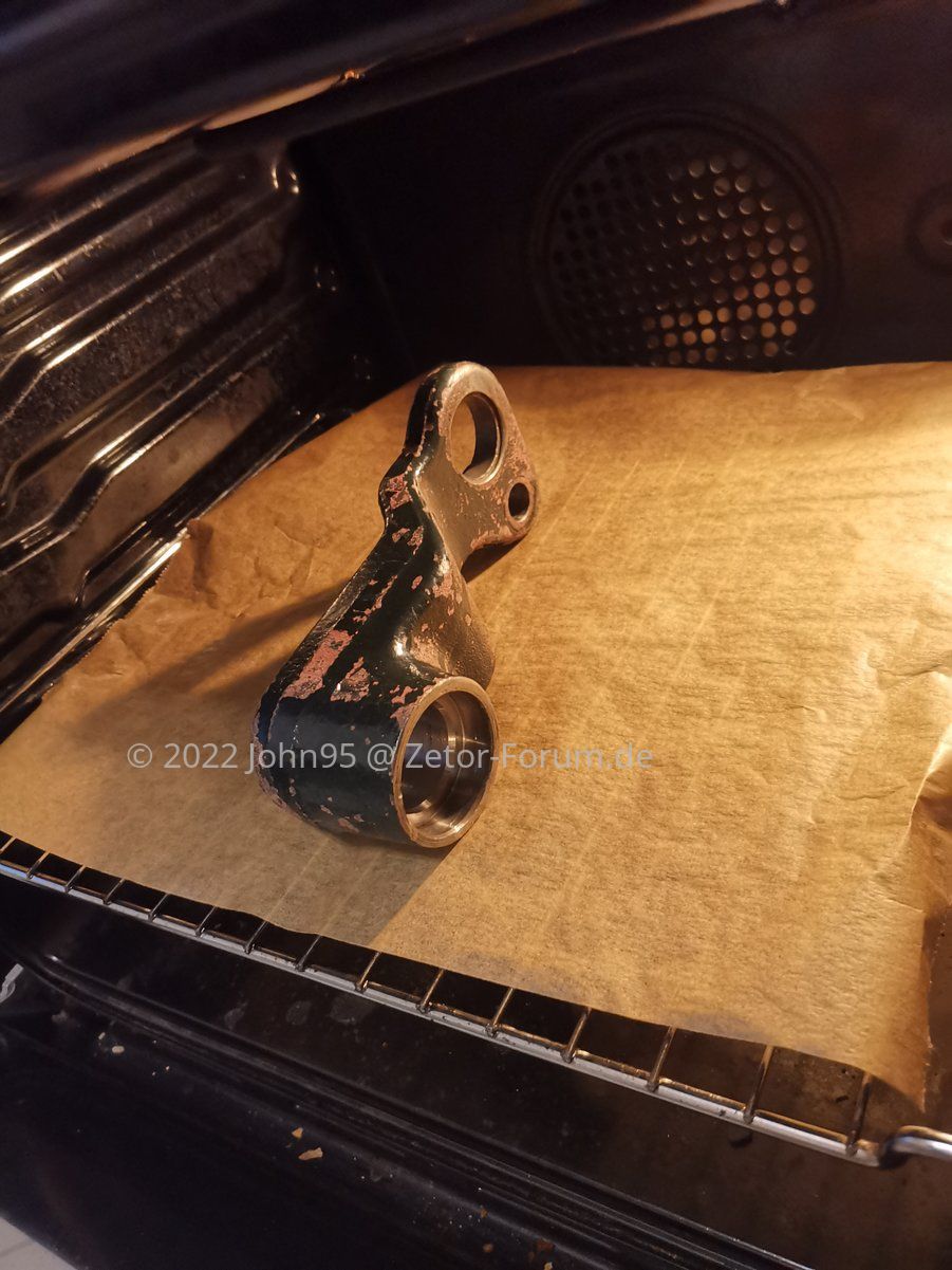

Nun erhitze ich den kurzen Lenkhebel im Backofen ca. 45 min. - 1 Stunde bei 100 Grad.
Alle Teile habe ich bei ETH-Weisse wie immer bestellt, alles unkompliziert.

Bild aus dem Backofen

Den Zwischenlenkarm raus bauen gehört echt nicht zu den schönsten Aufgaben. Aber so machst du es wenigstens bestmöglich und hast dann wieder lange Ruhe. Zumal man da unten ja nun nicht jeden Tag hinschauen wird. :)
