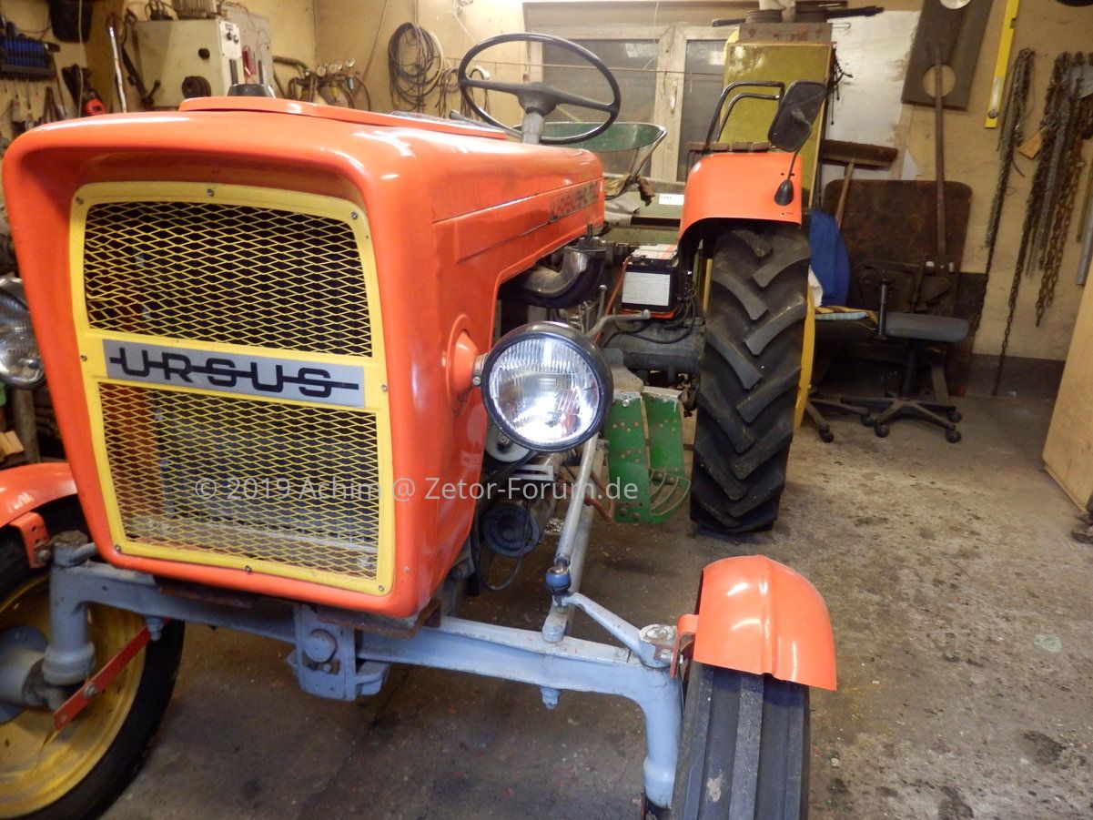

Hallo liebe Traktorfans,

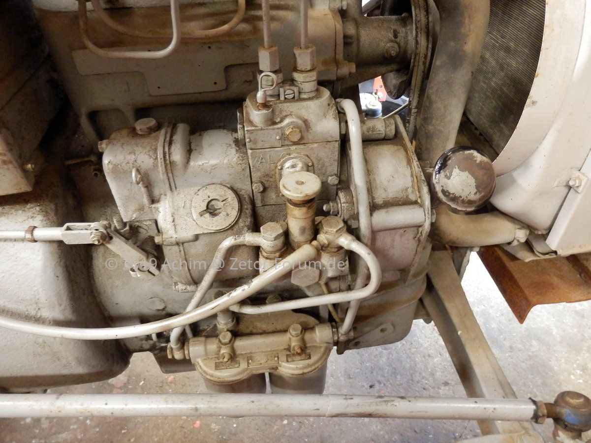

hier ein paar Fotos von meinem Traktor.
Habe zugleich eine Frage dazu:
Ist die Einspritzpumpe von einem Zetor auch für diesen Ursus geeignet? Kennt sich jemand damit aus?
Vielen Dank im Voraus, für Fragen stehe ich auch gern zur Verfügung.
Liebe Grüße
Achim
Nein, ist sie nicht - der Zetor hat die ESP auf der anderen Seite, siehe Zetor 2011 / 2511.
Was ist denn mit der ESP ?

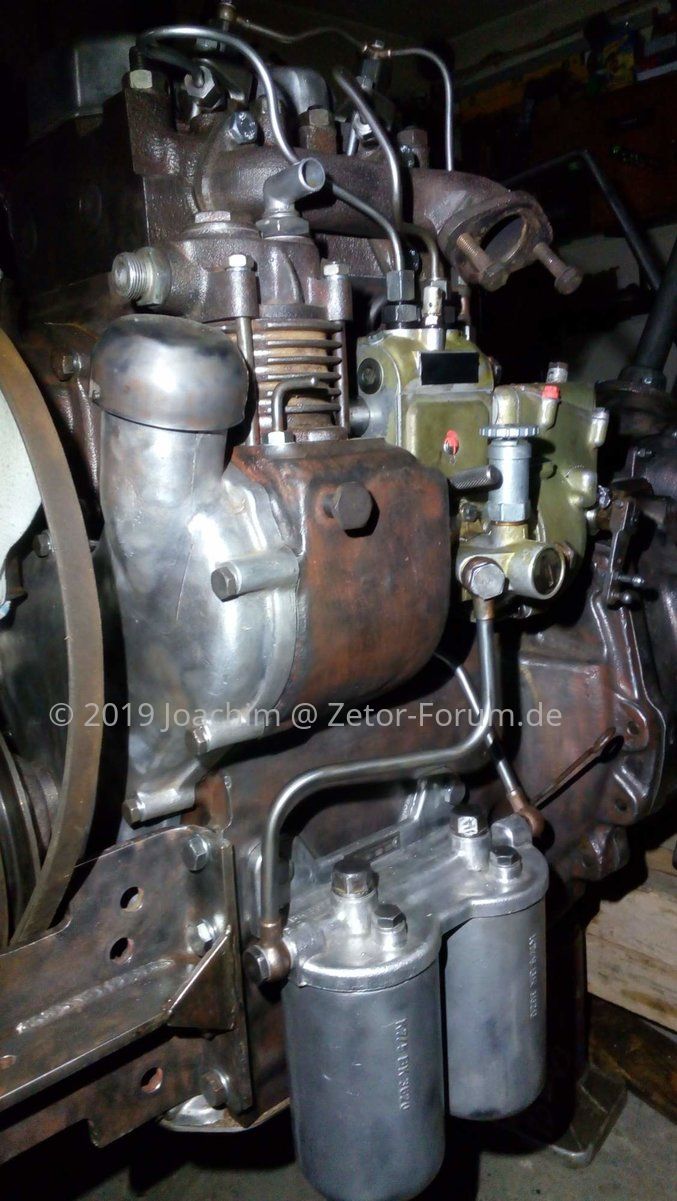

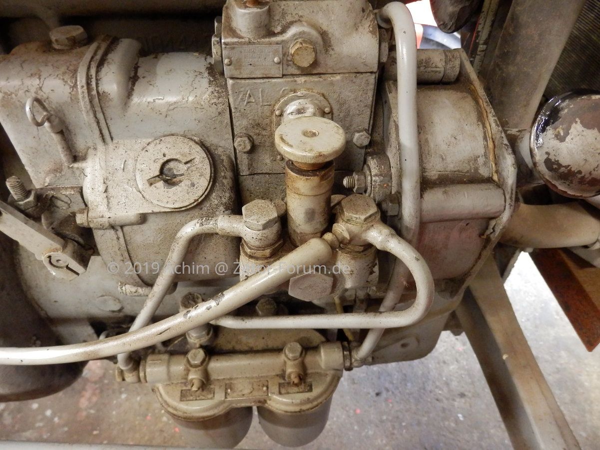

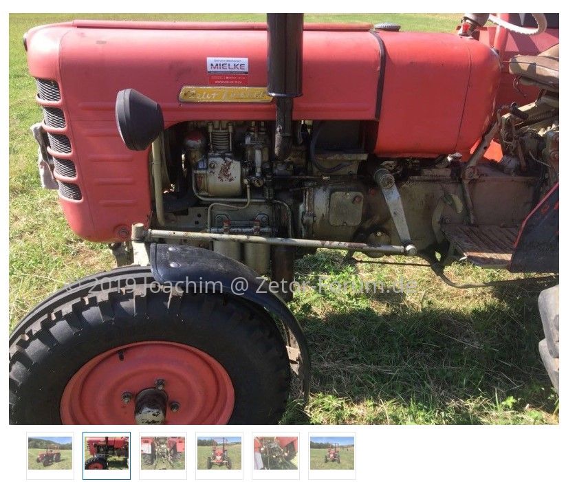

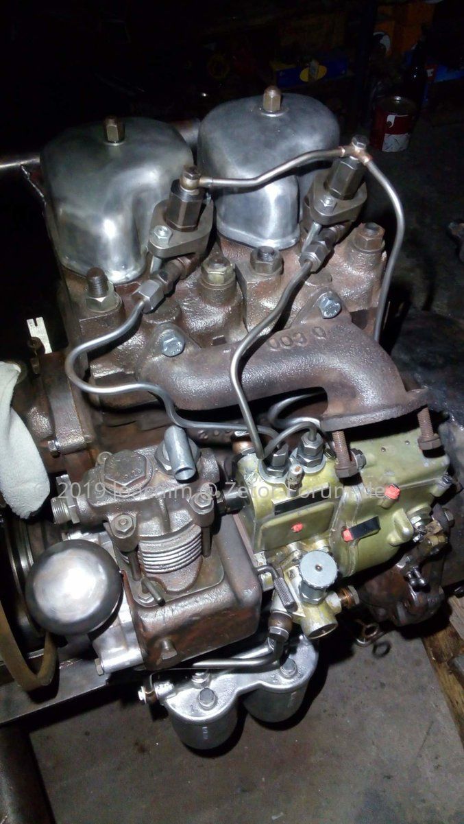

Hier mal ein paar Fotos vom 2011 zum vergleich:
Quelle: bis auf letztes Foto (das ist mein 2011) die anderen aus der Google Bilder Suche...
