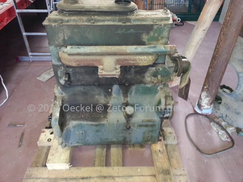

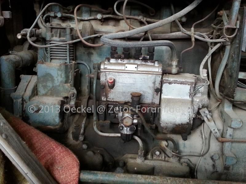

Mein neuer ersatz Zetor 50 motor

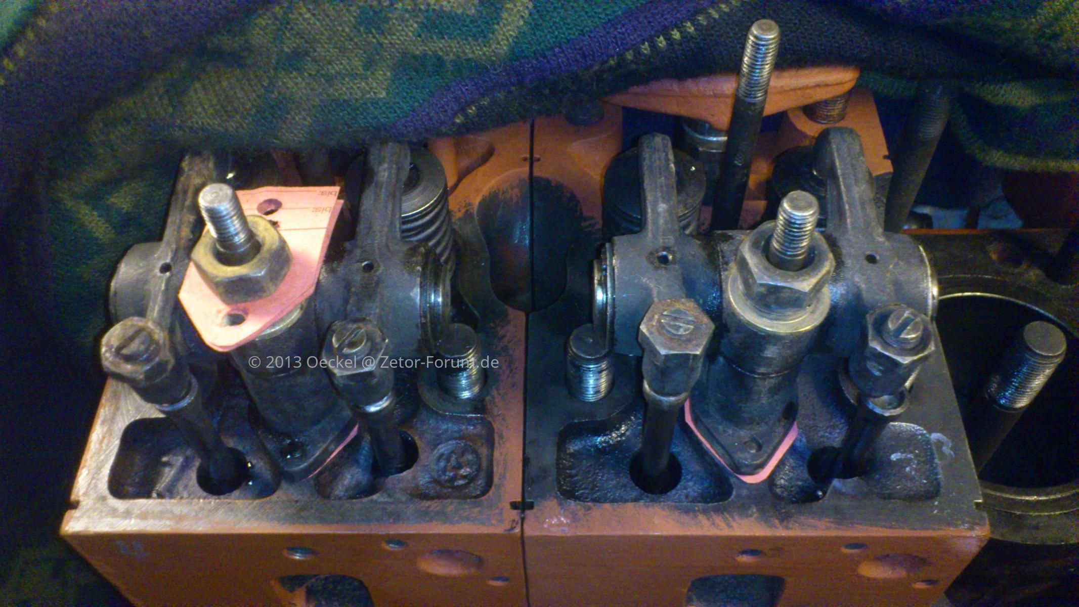

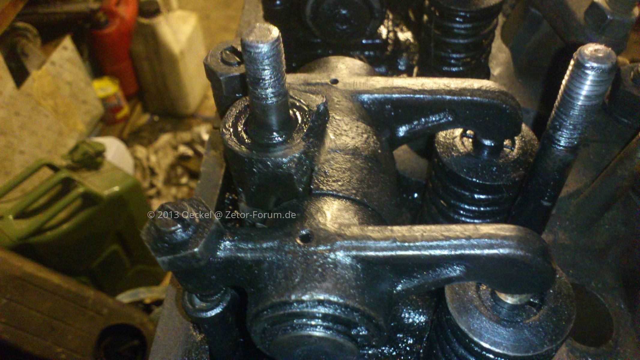

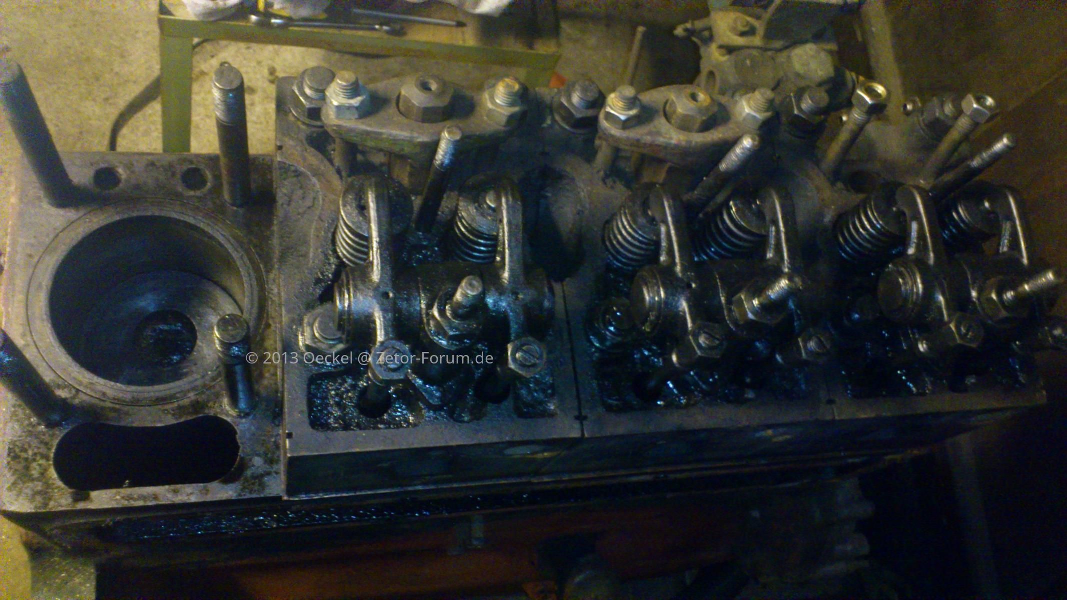

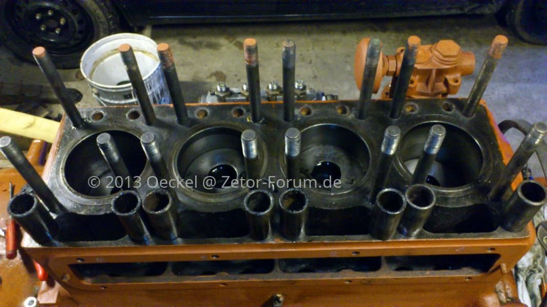

Habe heute mal wieder was am zetor 50 gearbeitet

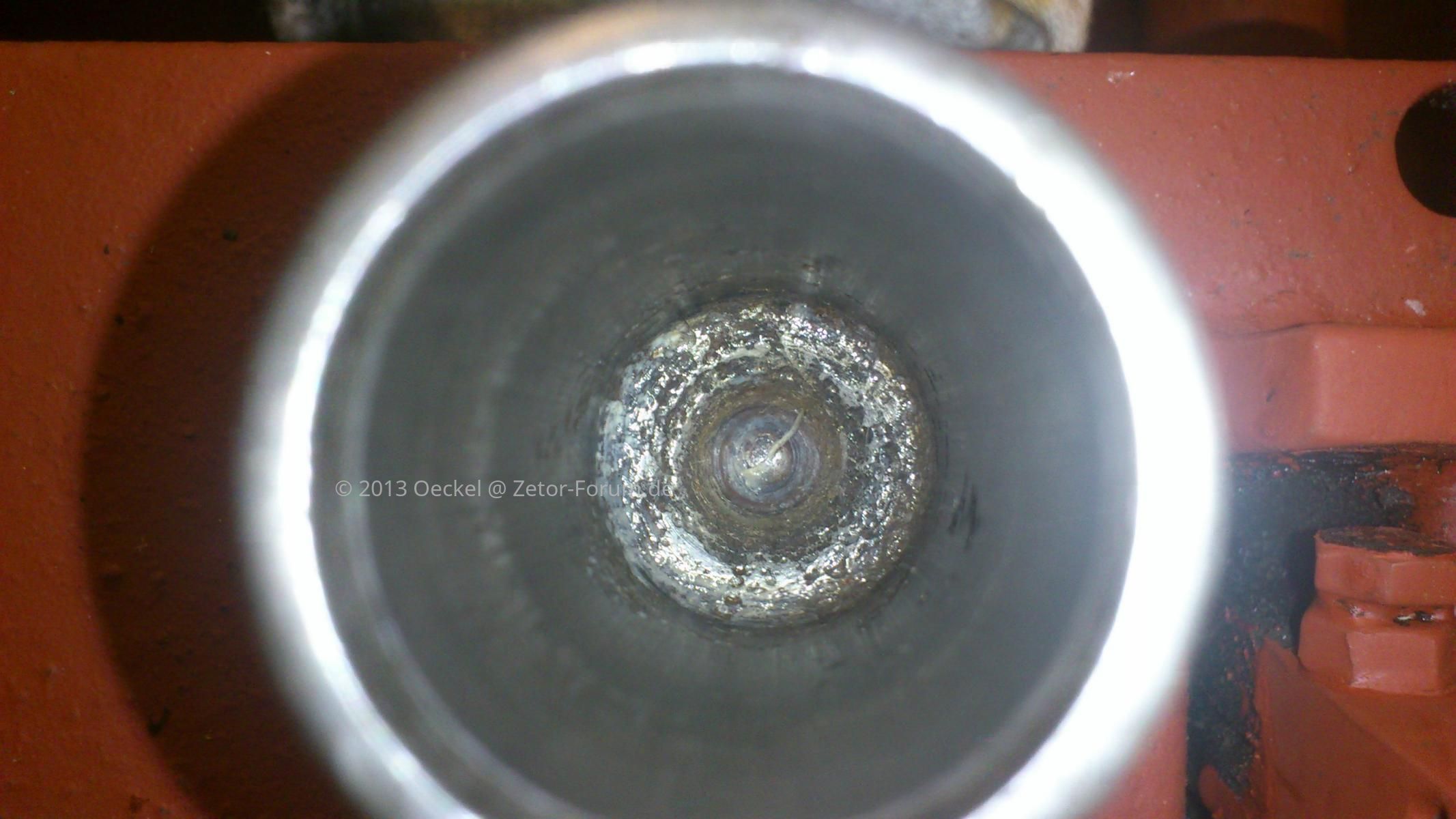

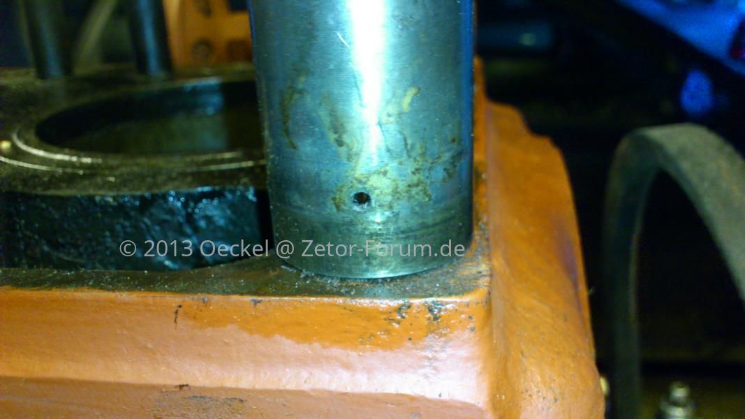

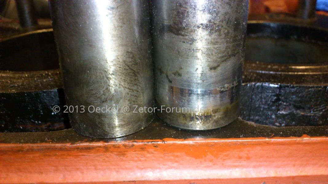

warumm hatt die eine buxe drei löcher und die anderen nicht :

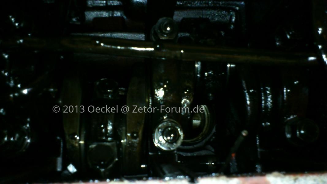

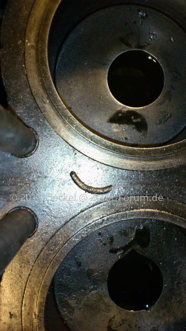

Und ich habe reste von einer gebrochende ventielfeder im motor block gefunden :
... der letzte Ölwechsel war wohl schon was länger her.
Die Ventilfedern machst du doch eh neu, oder? Hab ich bei meinem gleich alle komplett gewechselt. Nach 28 Jahren und bei den niedrigen Preise dafür ...
Mit dem Lochrätsel kann ich dir auch nicht weiter helfen - eventuell schon mal eine oder eben 3 gewechselt worden?
Ja der motor stannd 15 jahre rumm
und die ventiefedern wexele ich nicht die sind noch gut die haben sie schon mal gewexelt
Achso - ich dachte die gebrochene ist von einer der verbauten Ventilfedern unbekannten Alters.
nee meine federn sind alle heile die muß vorher schon karput gegangen sein
vieleicht wechsele ich aber noch die federn
ich muß erst mal wieder nach polen fahren und fragen ob sie sowas haben

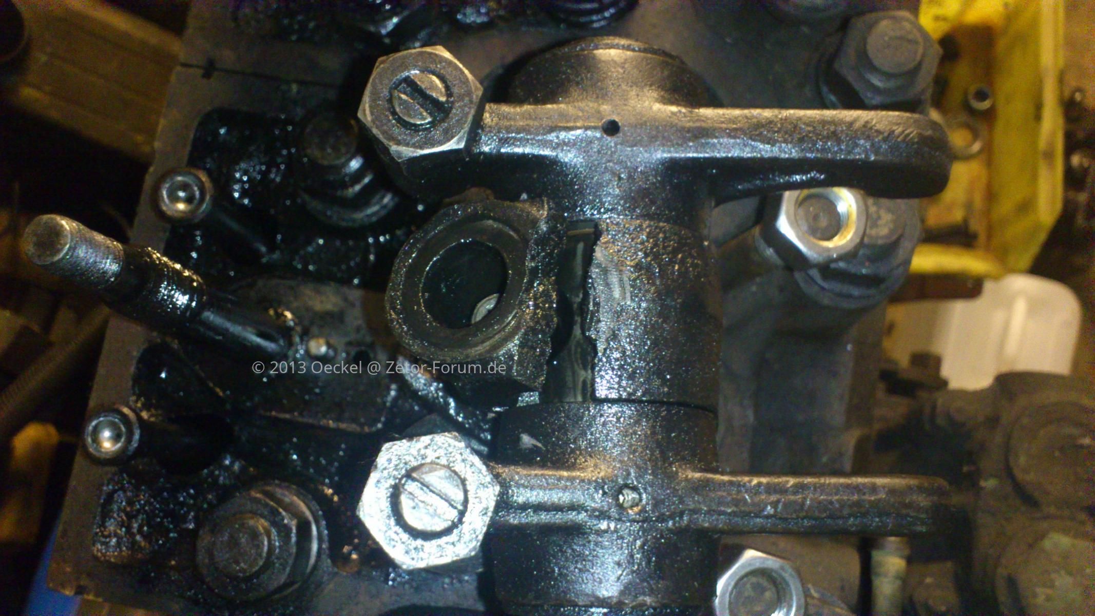

Hallo Oeckel!
Du hast also die Ventilstangenstößel demontiert. War der mit den Löchern an an Zyl. 1?
Bei meinem Motor war ebenso solch ein Stößel, aber am Einlaßventil von Zyl.4.
Habe die Stößel auch so belassen, da deren Zustand sehr gut und ohne Laufspuren war.
Ich nahm an, die Löcher dienen der besseren Ölabfuhr aus dem Dekompressorgehäuse, da der Motor
mit originaler Bereifung etwas nach hinten geneigt ist. Sicherlich gab es im gesamten Produktionszeitraum vom 42er und 50er Zetor verschiedene Ausführungen aller Bauteile. Wenn kein nennenswerter Verschleiß vorliegt, würde ich mir keine Sorgen machen.
MfG Dettl
Hallo Dettl

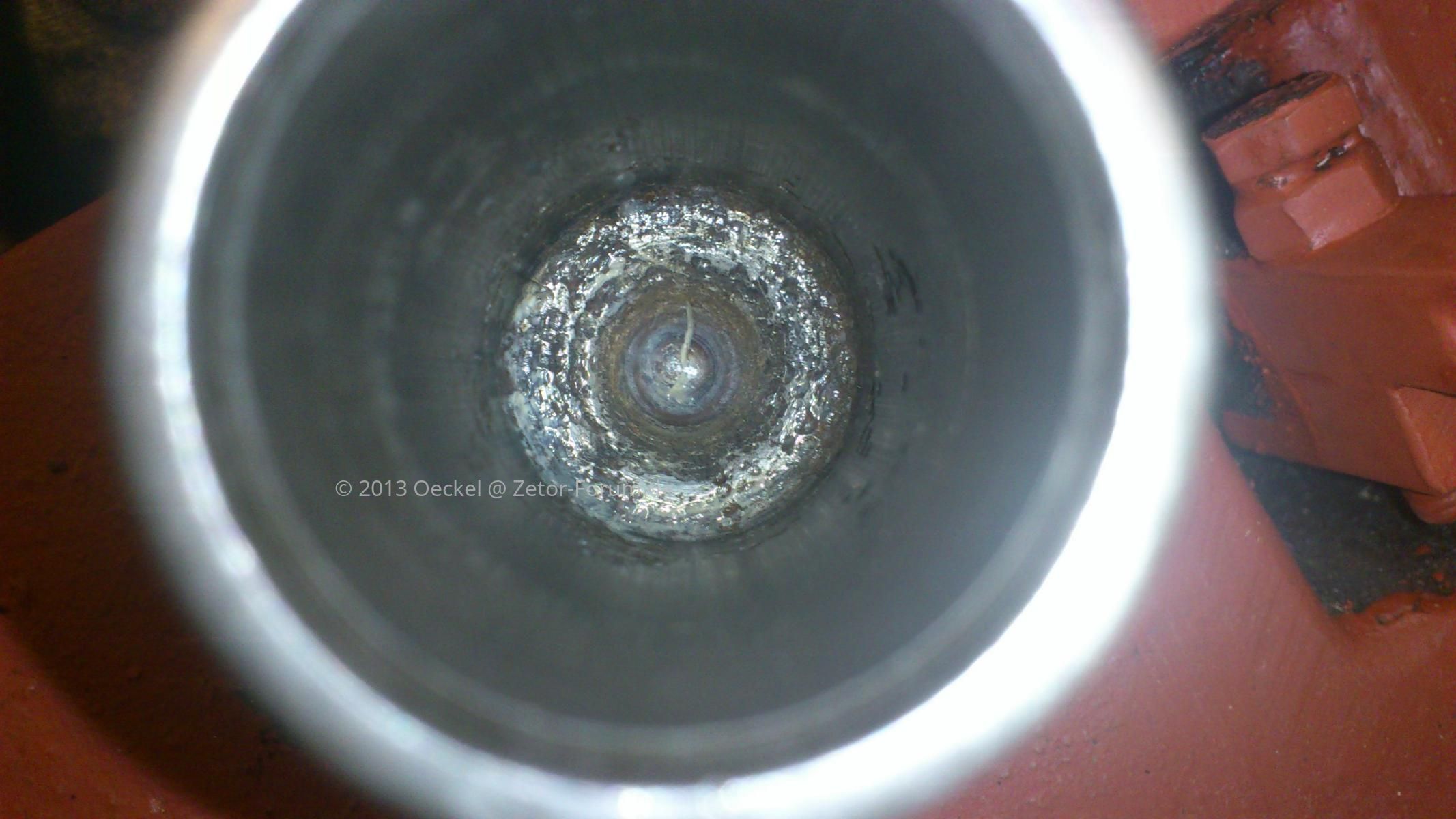

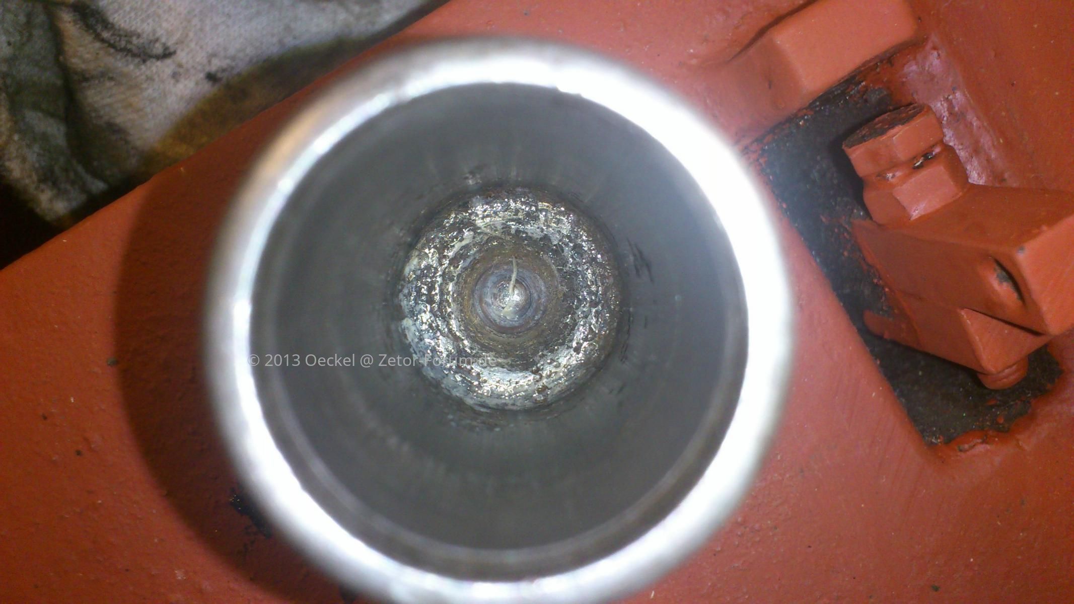

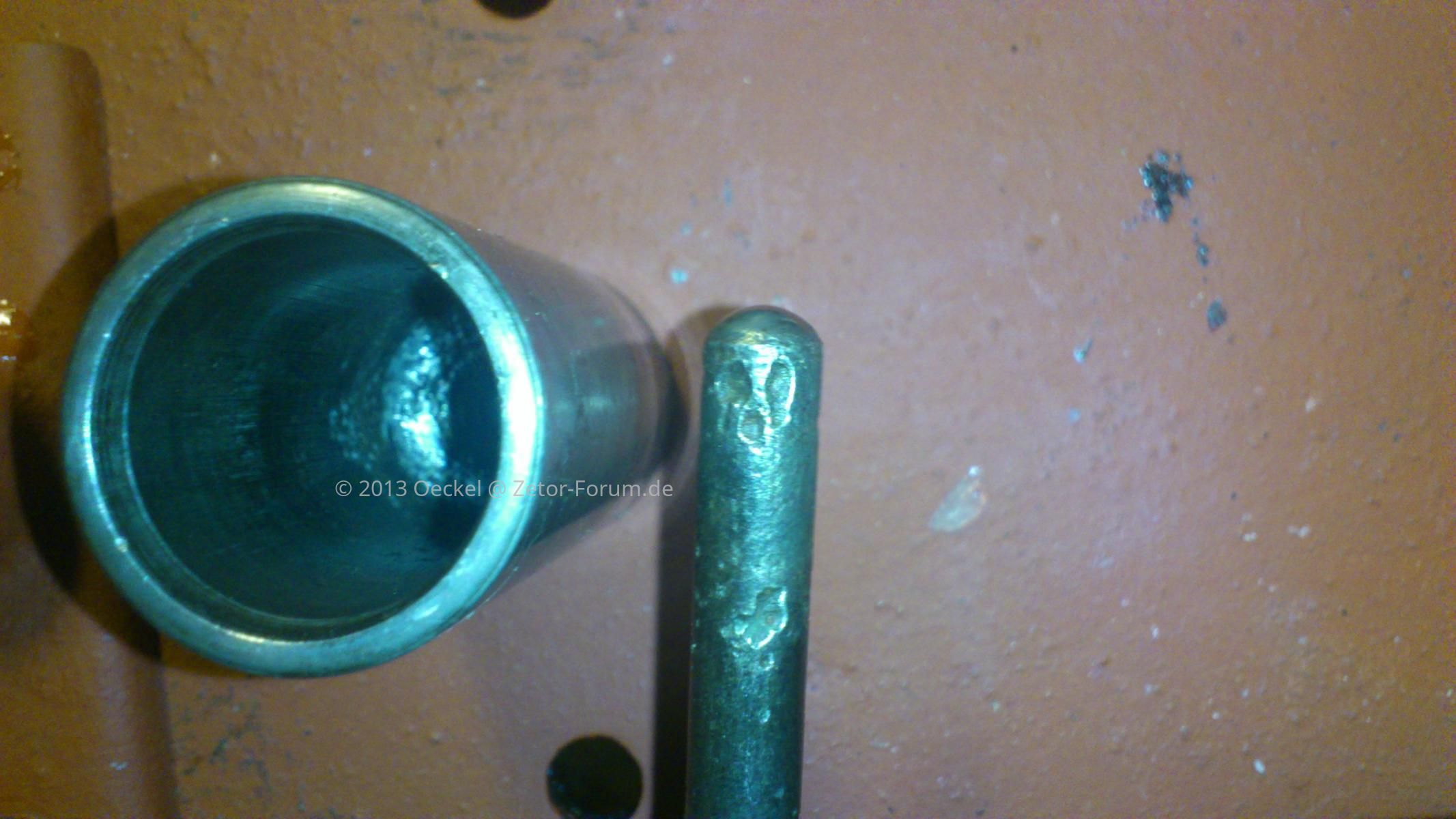

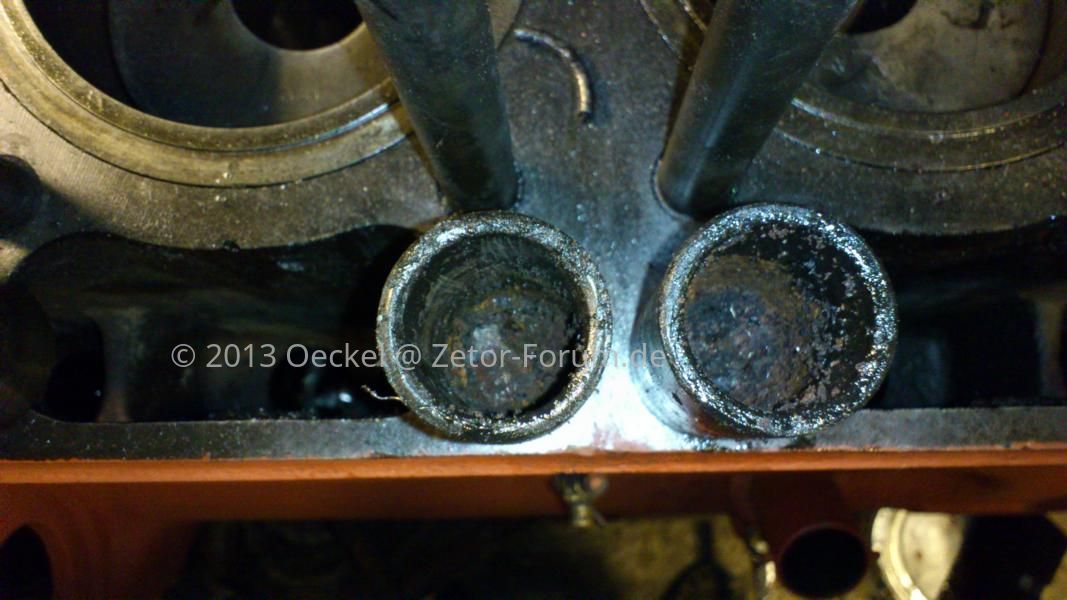

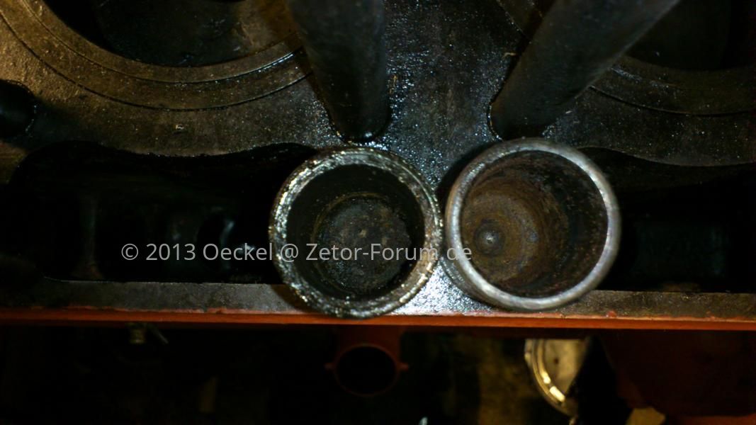

ich mach mir aber sorgen weil in die gesammten Ventilstangenstößel wasser drinn stannt und beim 1 nicht weil der löcher hatt ich muß alles weckseln Ventilstangenstößel und ventielstangen wei loch fraß :
Ei Kacke, und nu?
Heißt eigentlich Stößel in passender Größe erwischen (nur wenn Lauffläche im Gehäuse unversehrt),
oder Übermaß und Gehäuse überarbeiten. Im ETK steht aber nichts von Übermaßstößeln !!??
Weiß nicht ob sowas lieferbar ist.
ja scheiße aber ich habe ja noch einen ersatz motor stehen und da werde ich mal das teil aus bauen und ausprobieren ob die Ventilstangenstößel passen
alles halb so schlimm denn kaufe ich mir einen neuen zetor 50 motor
Welche Maße haben denn die Ventilstangenstößel im original?
keine ahnung werde morgen mal nach messen

die Ventilstangenstößel haben ein durchmesser von 32mm und 64mm hoch
Ventilstangenstößel haben alle das gleiche maß habe alle heute aus gemessen
