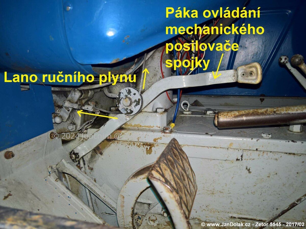

Hast du die Kupplungspedalwegumschaltung dran an deinem?
Wenn ja, steht die so das beide Kupplungsscheiben getrennt werden?
Ansonsten muss er sich schalten lassen, wenn die Kupplung trennt und die Keilwelle nicht anderweitig abgebremst wird.
Noch nicht, hab mir über Jahre aber die Teile zusammen gesucht und gebaut.
Im Endeffekt geht es damit durch umschalten leichter zu kuppeln, weil weniger Pedalkraft nötig ist, und es wird gleichzeitig vermieden das auch die Zwapfwellenkupplung mit getrennt wird wenn man das Pedal grobmotorisch bis zum Bodenblech tritt. Hatten aber nicht alle Modelle und kam soweit mir bekannt auch erst mit dem Zetor 5511 5545, der damals ein echter Technologieträger für Zetor war.
