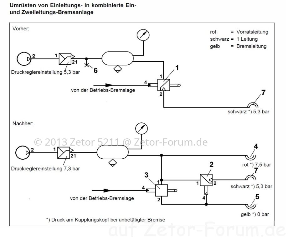

Mein Zetor 5211 hat Original eine Einkreis Druckluftbremsanlage. Hat jemand schon erfahrung mit erweiterung auf Zweikreisbremsanlage? Also so, das beide Systeme (Einkreis und Zweikreis) am Zetor dran sind.
MfG Daniel
Hi.
Habs mal am W50 mit umgebaut,könnte mal ein Bild vom Schema einstellen.Einige Teile sind aber recht Preisintensiv.
Gruss Frank
Hallo Frank,
stells ruhig mal mit ein - interessiert sicher auch andere.

Hab von Wabco eine super Anleitung/Erklärung gefunden.(könnte man ja im die Bibliothek, unter sonstiges aufnehmen!?....oder Joachim) Auf jeden fall ist da alles und viel gut Erklärt!

Hab noch einen aktuelleren Katalog von Wabco gefunden.
2013 (Auflage 9) sind über 200 Seiten und alles super beschrieben und erklärt. Mit Bildern, Teilenummern usw.
Hat das nun mal jemand gemacht und hat Fotos oder kennt einen der einen Zetor mit 2-Kreisbremsanlage UND Einkreis hat und Fotos machen könnte?
