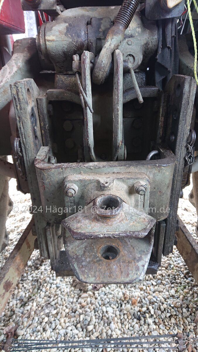

Ich habe einen der vier Bolzen, der das Zugmaul in der Höhe fixiert, verloren.
Der Bolzen hat einen Durchmesser von 24mm und ist 85mm lang und hat hinten und vorne zwei Löcher. Eines für den Sicherungssplint und in einem ist eine ovale Öse zum herausziehen.

Stell doch ein Bild von der verbauten AHK ein
Den Bolzen auf dem zweiten Bild
Du hast die Bolzen "falsch" rum drin, oder? Ich dachte die Federstecker gehören innen hin.
Die Bolzen die da passen gibts neu nicht mehr mit dem Kettenglied, sondern halt mit nem Stück Rundeisen als "Griff". Die zu beschaffen wäre kein Problem.
kommt morgen... Sonntag bleibt das Lager noch zu.
Ob Splint innen oder außen dürfte egal sein....
Die Bolzen waren schon immer so gesteckt. Habe Sie nie gedreht. Ich denke wie Markus schon geschrieben hat, von der Funktion sollte es keinen Unterschied machen.
Umgekehrt ist es schwierig bei abgelassener Hydraulik die oberen Bolzen zu ziehen.
Ich stells mir eher fummelig vor die Bolzen nach innen raus zu bekommen. Bei meinem Cramer Bock, sind die Löcher nicht 100% perfekt, das ist jedes mal ein klein wenig gewürge die rein und wieder raus zu bekommen.
Im Grunde gings mir auch nur um die Bauform der Bolzen die halt hier noch die Cramer Variante ist, es so aber wohl nicht mehr gibt. Passende gibts dennoch, nur sehen halt was anders aus.

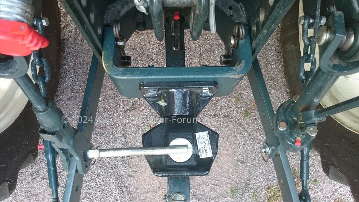

Hallo Joachim , kurze Frage zu deinem Zugmaul ... hast du zufällig auch Wissen über den Hersteller ATS ?
Mich hat da eine im Internet angelacht , bin da aber immer vorsichtig bei sowas .
LG Dominik
Wirkt schwer und hat wohl nicht so viel Stützlast wie andere. Kenne den Hersteller aber nicht, noch nie gehört. Sorry.
Stützlast wohl 2000 Kg laut Typenschild. Na vllt schau ich lieber mal weiter nach ner anderen
Erstaunlich, aber OK - wäre eh zu viel für den Zetor... 1 to ist Stützlast machbar und auch eintragbar.
450 Euro - passt die denn vom Lochbild her am Flansch einfach dran?
Hier mal deren Daten:
  • ATS - Anhängerkupplung Schlepper.
  • Bolzen 38 mm (ballig)
  • Flansch mit Lochbild 140x80 (M16)
  • drehbar um 360 Grad
  • D = 80 kN
  • S = 2000 kg
Steht leider nirgends was das Ding wiegt...
Ich schreibe den Verkäufer mal an wegen Gewicht
Laut Verkäufer ca. 31 Kg
+ Konsole (denke die hat allein schon 10 kg oder mehr.
