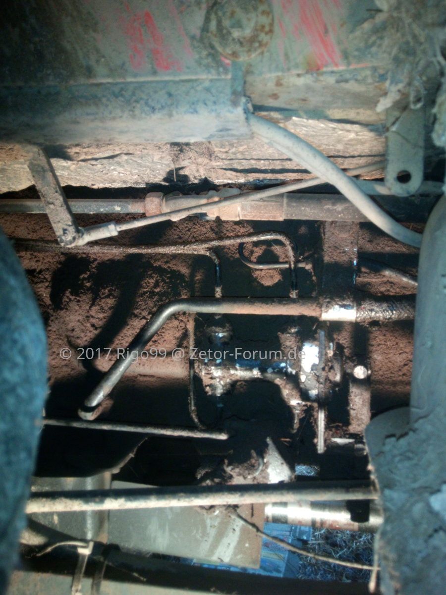

Den einen Ventilblock bzw Bremskraftverstärker hab ich mal fotografiert, kann da jemand was zur Funktion bzw Entlüftungsvorgang sagen?
Geht entlüften überhaupt ohne Druckluft im System?
Bremskraftverteiler inkl. Abgang zur Ansteuerung der Luftbremsen. Der verteilt die hydraulische Bremskraft gleichmäßig auf beide Radbremszylinder, damit er gleichmäßig bremst. Und gleichzeitig steuert der über einen Stift das Anhängerbremsventil an.
