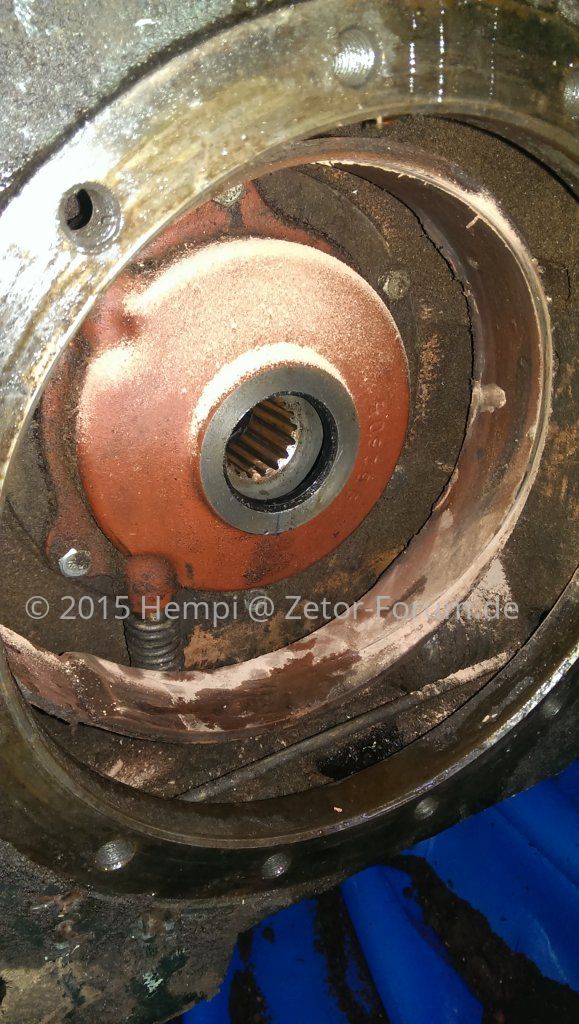

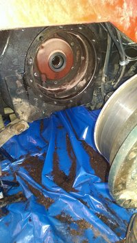

habe bei meinen Zetor 5245 den rechten Bremskraftverstärker getauscht,und nach dem zusammenbau jetzt lässt sich das Rad nicht mehr drehen.
Bremskraftverstärker?
nein das teil was die Bremsbacken auseinander drückt, Heist Woll Radbremszylinder
, das
Hattest du ihn denn vor Einbau zusammen gedrückt?
Hast du ordentlich entlüftet?
Rückholfedern in Ordnung?
Bremsbacken gängig?
Bremsband eingestellt?
Es fühlt sich an als wehre das Getriebe, wenn ich die Fusssperre trete drehen beide Räder
Ok Fehler gefunden. Aber danke für deine Hilfe.
Äh, wie jetzt? Und was war es nun? Nun lass dir nicht alles aus der Nase ziehen.
Herr je aber auch... :hmm
Ich hoffe, du hast vor dem Zusammenbau das Bremsband entfettet und vor allem den Wellendichtring schön sauber gemacht und mit n bisl Öl benetzt. :)
das hatte ich ja eben nicht entfernt, das hat sich verkeilt dadurch konnte sich das Rad nicht drehen.
kann man das nicht mit dem Bremsband zusammenbauen?
