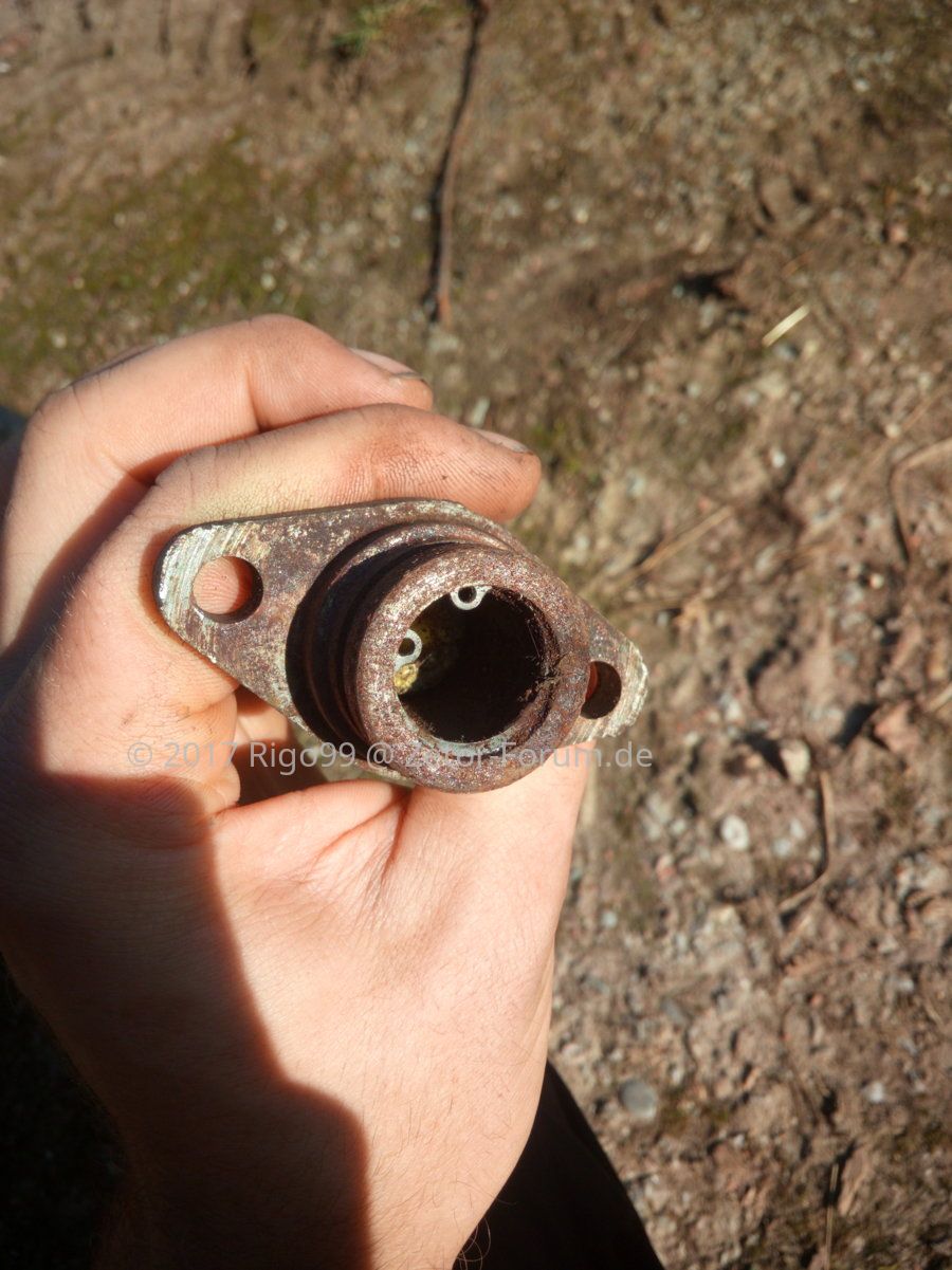

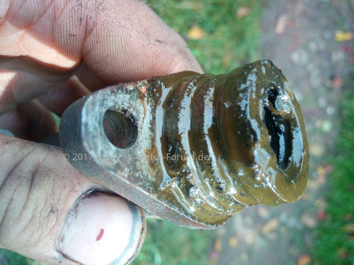

So, die Übeltäter sind getauscht.
Anbei noch die Fotos.
Kein Wunder, dass die nicht mehr liefen.
Der nasse war von der Kupplung
Es ist jetzt zwar so, daß die linke Seite sehr wenig bremst, da muss ich noch schauen.
Die Hebel sind zumindest von außen schön am laufen, vielleicht reicht nachstellen.
Danke derweil
