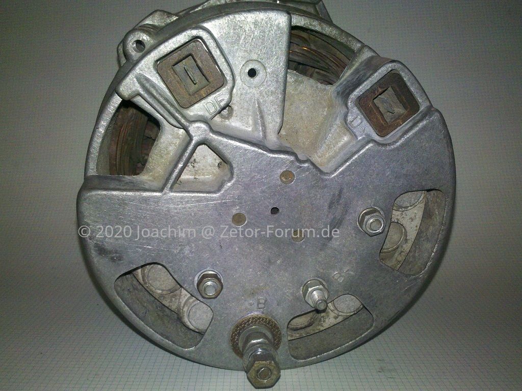

Was ist das? Ich habe keine Drähte angeschlossen
Laderegler der originalen PAL Lichtmaschine. Die hatte keinen eigenen Regler integriert - deshalb der externe Laderegler.
Wenn der bei dir nicht angeschlossen ist, dann hast du vermutlich eine modernere Lichtmaschine eingebaut, die einen eigenen Laderegler integriert hat.
Fotos...
Original PAL, kein eigener Regler, benötigt externen Regler
Neue Bauform, Regler in der Lichtmaschine integriert
