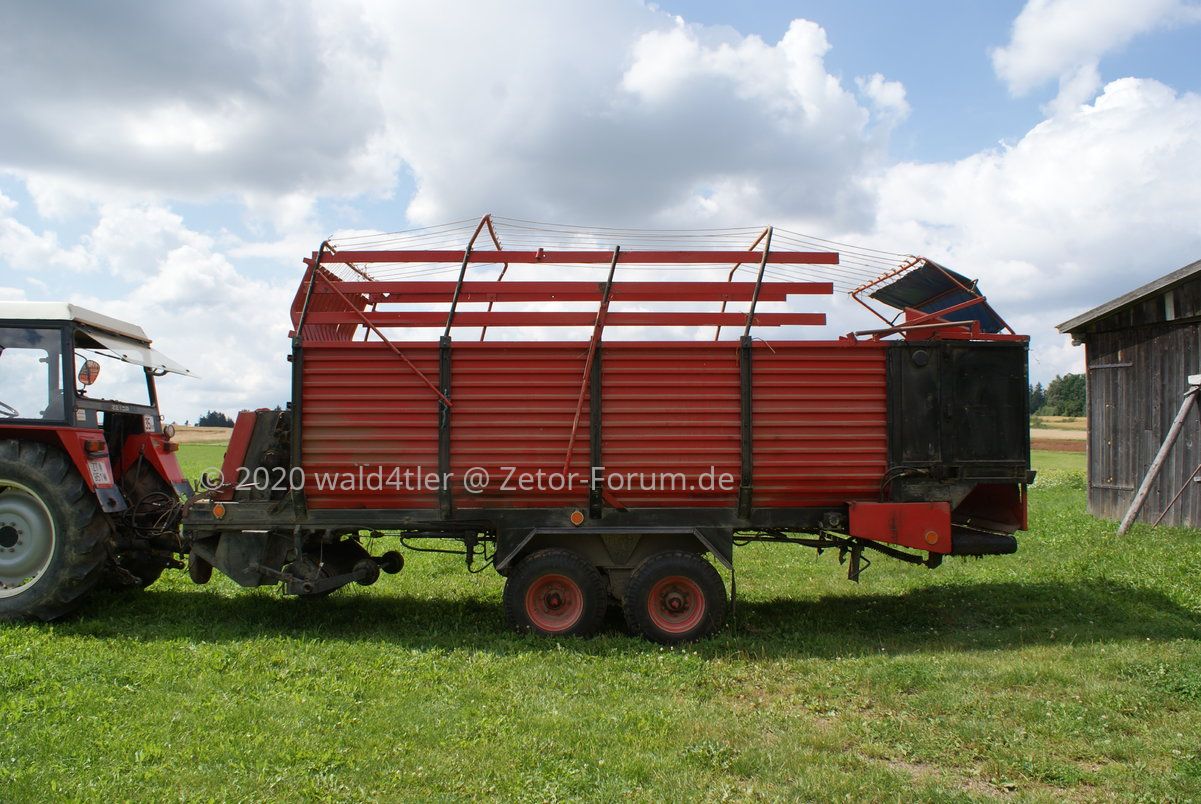

Hier der ursprüngliche Zustand des Ladewagens:

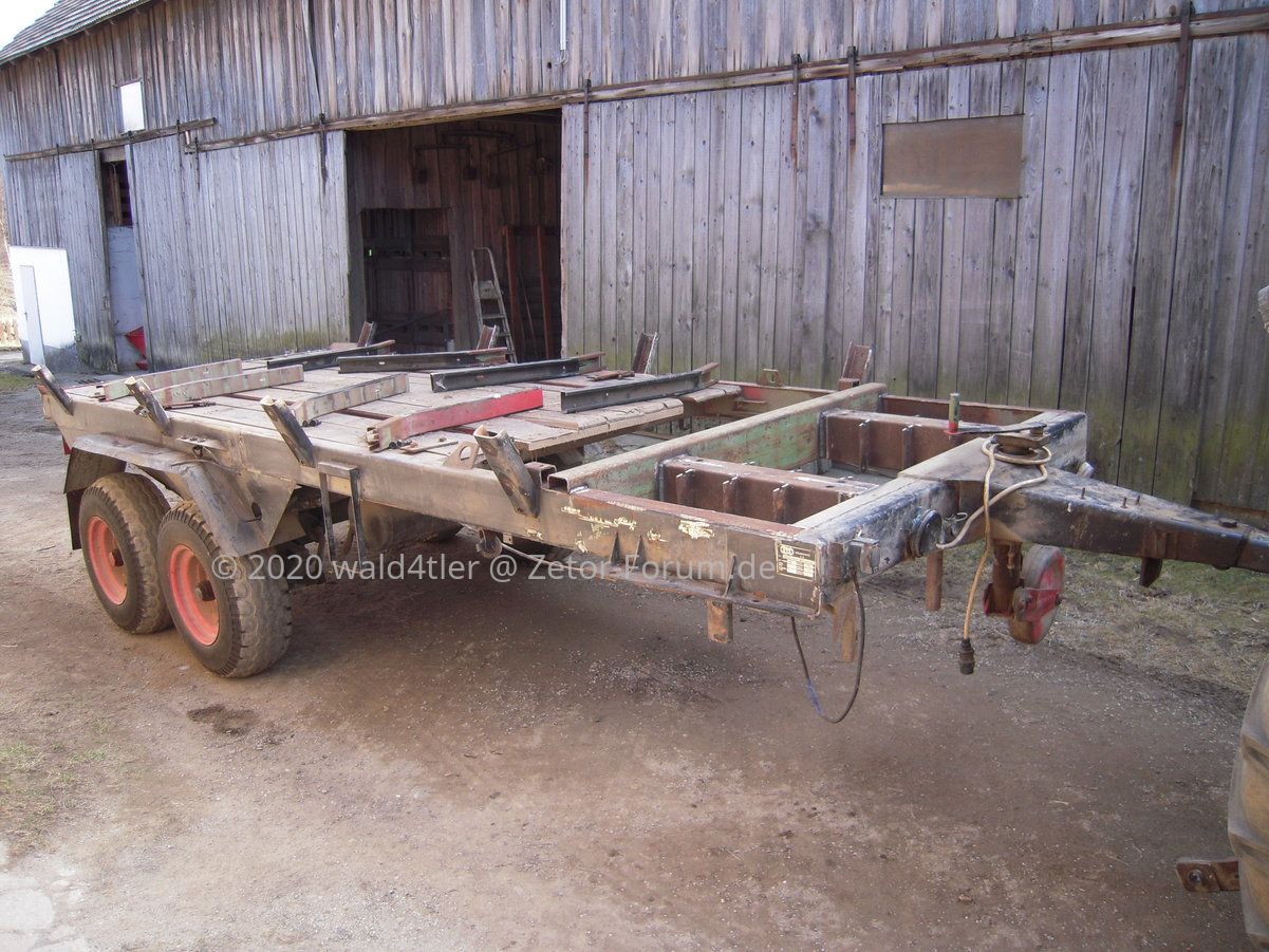

Nach dem Abbau der Wände und der Fördertechnik, sowie der Kürzung des Hecks schaute er dann so aus:
In die Öffnung der Förderschwinge wurden die Konsolen für die Kranbefestigung eingeschweißt:

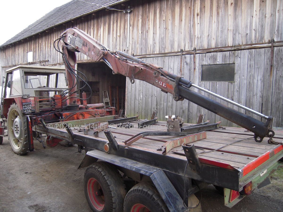

Dann kam der Kran ins Spiel:
Zusammengebaut schaute er dann so aus:

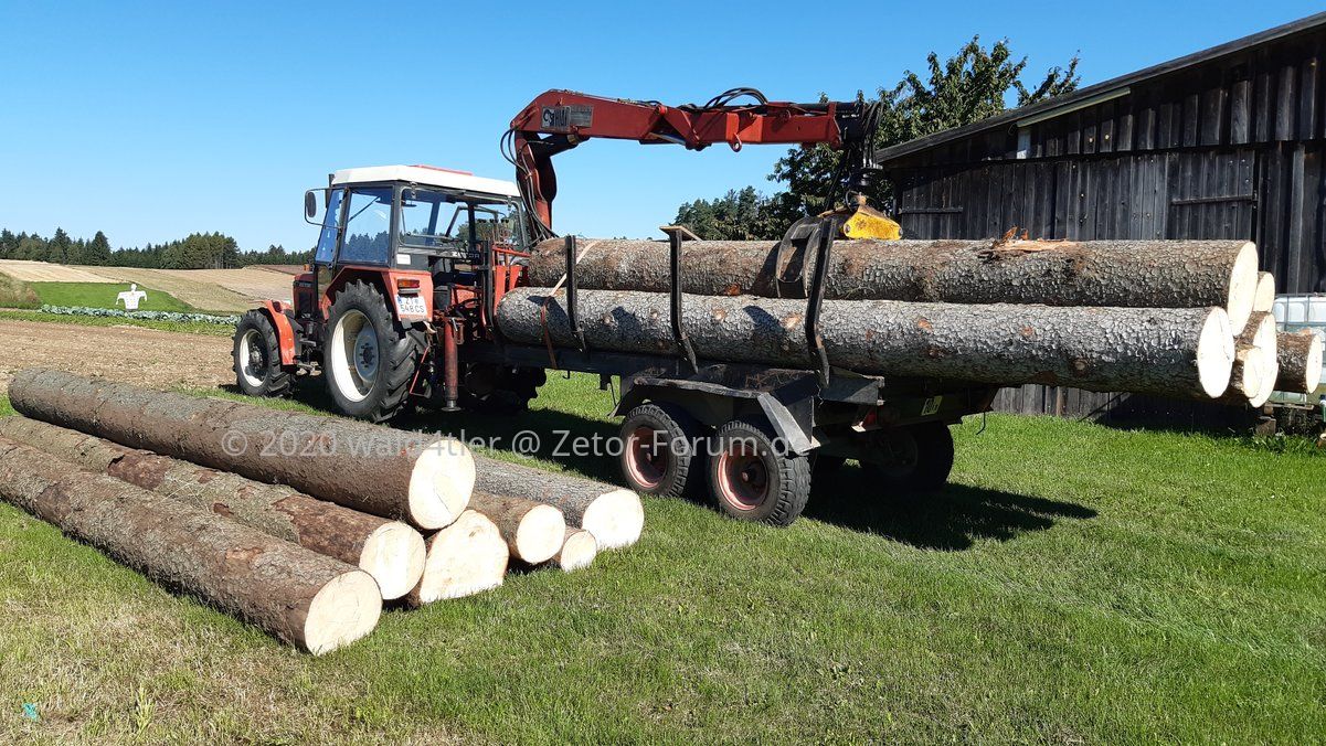

Hier nun ein paar Bilder vom praktischen Einsatz:

Wieviel Stützlast hat der wohl voll beladen? Aber schaut insgesamt sehr durchdacht aus und massiv gebaut.
Habt ihr eigentlich ein Sägewerk, weil nach Kaminholz schaut das ja nun nicht aus.
Nein, zum Heizen wäre es zu viel Holz.
Wir hatten 2012 einen Orkan mit erheblichen Schäden im Wald.
Es gab zwar auch genug Brennholz, aber der Großteil konnte verkauft werden.
Gut, dass ich den Kranwagen schon 2011 gebaut hatte...
