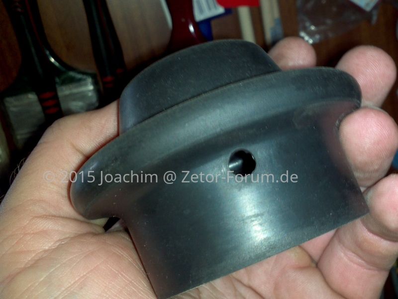

ALso beim 5011 ist der schalthebeldom die Entlüftung. Hatte Joachim mal ein paar beitrage zu verfasst. Denke da wird es beim 5211 nicht viel anders gelöst sein....

Entlüftung ?
siehe Beitrag zuvor oder Bild:
