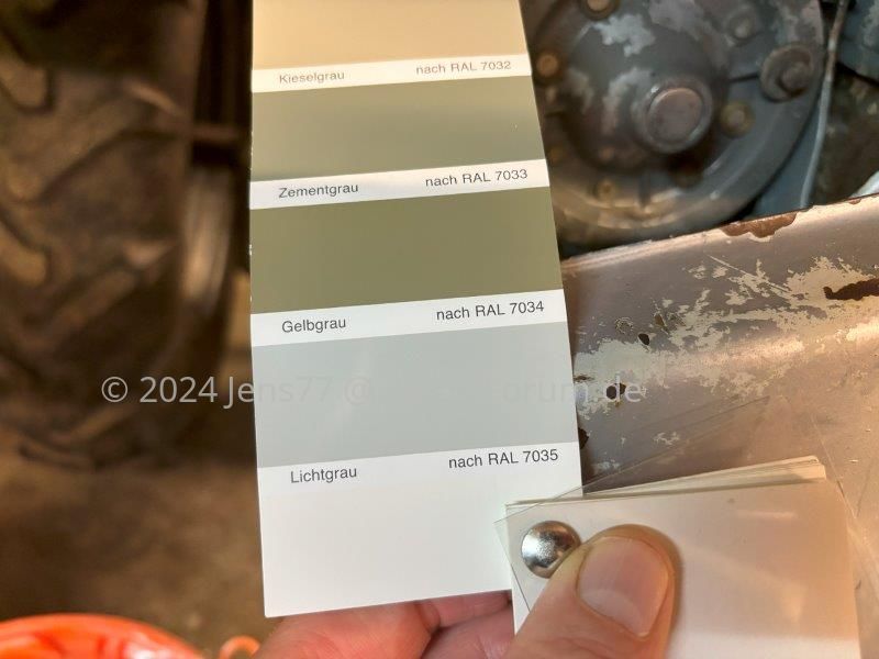

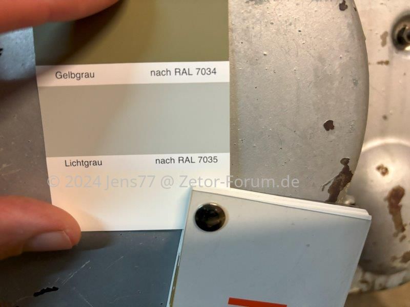

Ich habe bis jetzt vom TZ4K nichts über dem Farbcode vom Fahrgestell gefunden.
Bei meinem TZ4K schimmert das Silber bläulich, was mir persönlich sehr gut gefällt. Einfach nur ein Silber finde ich langweilig.
Das Silber passt mit keiner RAL-Farbe überein, allerdings ist er schon stark verwittert. Kann einer von euch hier weiterhelfen?

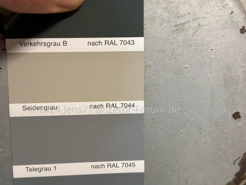

Seidengrau u. Lichtgrau passen als Farbton nicht.

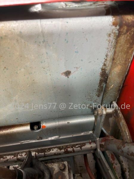

Bei der Abdeckung vom Keilriemen ist Lichtgrau die Grundierung.
Am Tank sieht man sogar blaue Punkte, als ob die Farbe nicht richtig verrührt war.

Zu Vor-Wende Zeiten hat sich wohl keiner ans RAL System gehalten und durch Versorgungsengpässe gabs gerade auch bei Farben immer mal wieder Abweichungen: Da wurde ehrlich gesagt auch weniger Wert drauf gelegt wie heute vielleicht: Dazu kommt das in CZ nicht das RAL System sondern ein eigenes Farbsystem genutzt wurde. Daher wirds mit RAL Farbfächern da auch immer schwierig.
Lichtgrau liest man oft in CZ-Foren. Ich würde deinen Fotos nach ein Telegrau RAL 7045 nehmen und vielleicht 20% Silbergrau dazu mischen. Das macht das grau minimal heller, und bringt etwas Metalliceffekt dazu.
