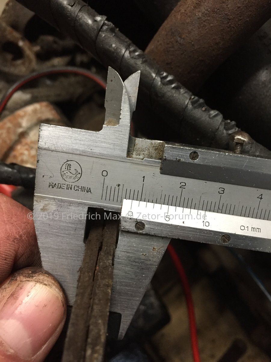

Ich bin an meinem Projekt etwas weiter gekommen und habe jetzt einen Motorblock mit Schwungrad und Kupplung von einem Opel in der Garage liegen.
Einen kompletten Motor mit gleichen Motorkennbuchstaben steht schon seid Jahren bei einem Freund in der trockenen Garage und wartet jetzt darauf von mir abgeholt zu werden.
Im groben steht mein Plan für den Motoranbau.
Glücklicher Weise hat die Opel Kupplungsscheibe den gleichen Durchmesser wie sie auch beim TZ4K, zumindest bei einigen, verwendet wird. Der Durchmesser beträgt 200mm.
Die Kupplungsscheibe die natürlich auch bereits Verschleiserscheinungen zeigt ist jetzt ca.8mm stark.
Besteht die Möglichkeit das jemand von euch, wenn er denn noch eine 200mm Kupplungsscheibe hat, die Stärke der Scheibe und Breite des Belages mißt und mir mitteilt?
Wenn diese dann auch so in dem Dreh stark wäre, könnte ich diese 1:1 wechseln.
Dann wäre noch eine ca. 20mm Adapterplatte vom Motor zum Getriebe sowie ein Distanzplatte am Schwungrad notwendig. So der Plan.
