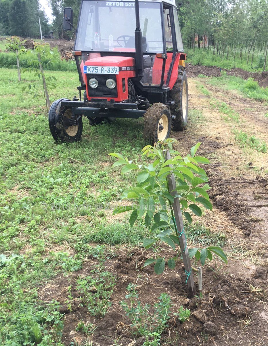

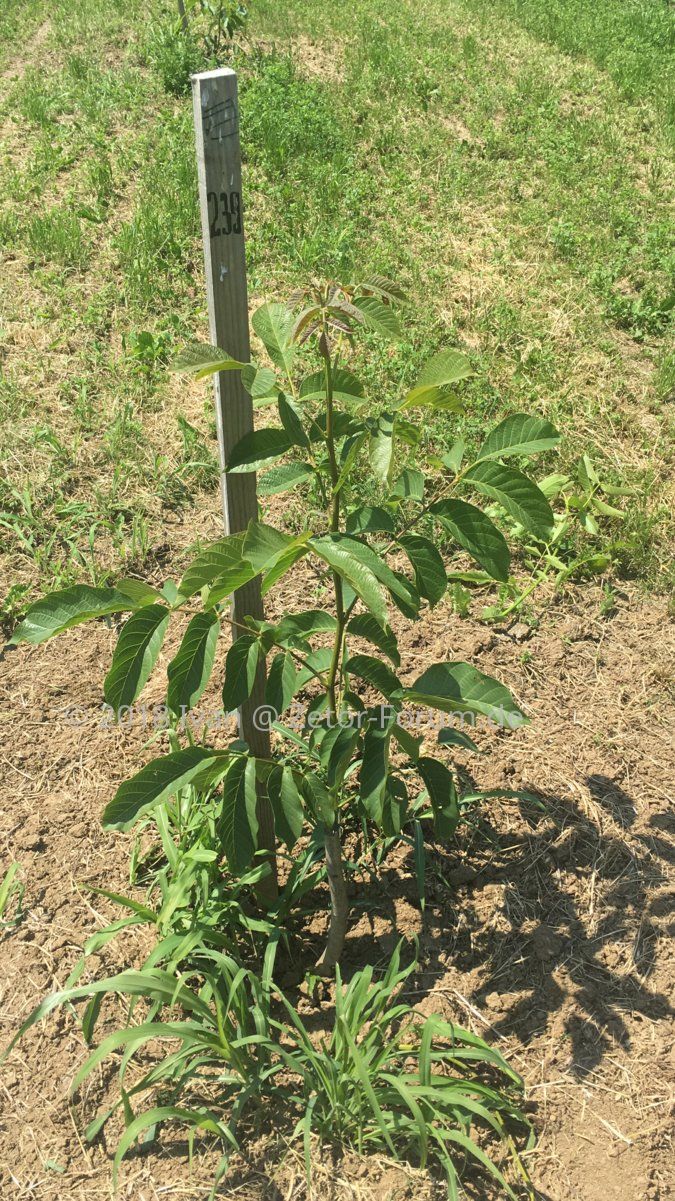

Anbei noch ein Foto von einem Bäumchen. Gesetzt letzten Herbst, als 2jährigen, veredelten Bio-Setzling gekauft. Im Frühling auf 30cm runter geschnitten, ist aber schon sehr brav nach gewachsen.

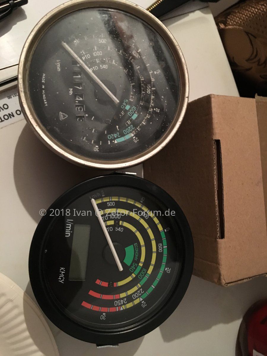

Am Handy konnte ich ein Foto vom alten und neuen Tacho finden:
Folgendes Problem habe ich mit selbigen. Wenn ich das Gaspedal ganz durchdrücke, dann geht der Zeiger weiter nach rechts als die Skala reicht. Ich habe zwar eine Anzeige und er zählt Arbeitsstunden, aber einen wirklich realistischen Drehzahlwert bekomme ich definitiv nicht. Kann jmd per Ferndiagnose sagen ob es der falsche Tacho ist oder der Geber nicht passt oder nur falsch angeschlossen wurde oder oder oder...?

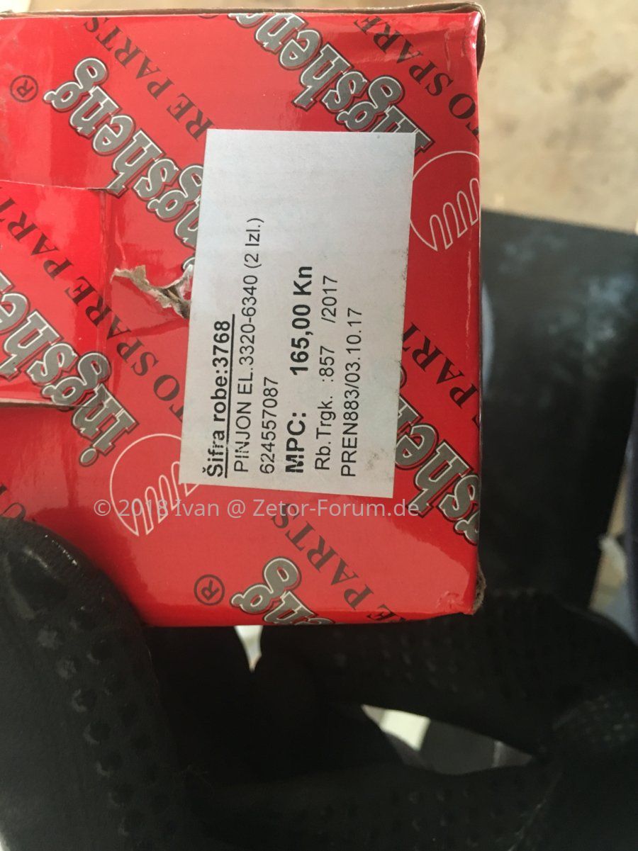

Habe jetzt noch ein paar Fotos nachgeholt. Eventuell könnt ihr mir anhand des „alten“ Gebers weiterhelfen. Auch wenn ich leider nicht sagen kann ob das Meter mit ihm richtig funktioniert hätte(der Zustand am Foto ist selbst beschreibend.
Die Schachtel ist vom neuen Geber - erkennt ihr was an den Zahlen??
Vielen Dank für die Mühe
Du hast die nen chinesischen 2-poligen gekauft und der originale ist mal klar 3-polig. Du brauchst den 3 poligen (hätten wir (ETH-Weisse.de) am Lager ) oder ein neues Traktormeter für den 2-poligen (teurer).
