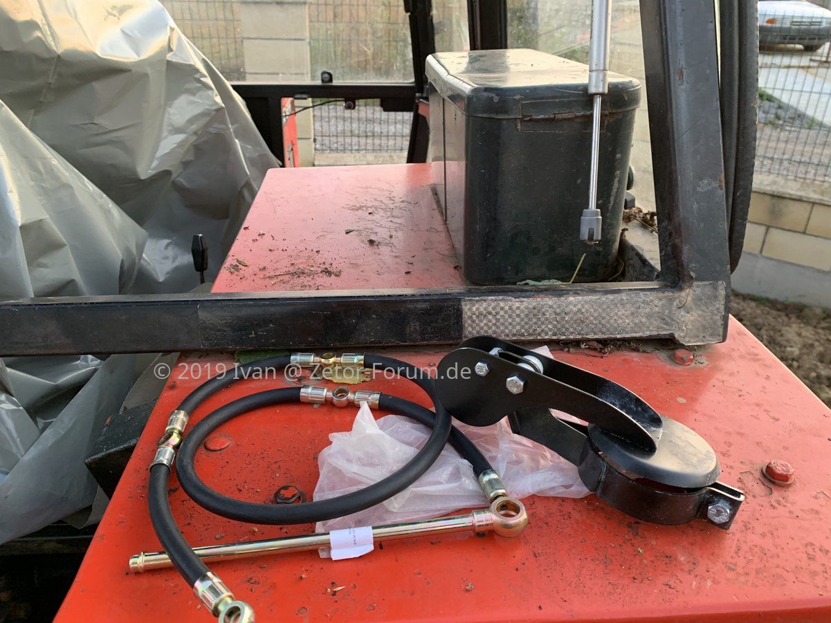

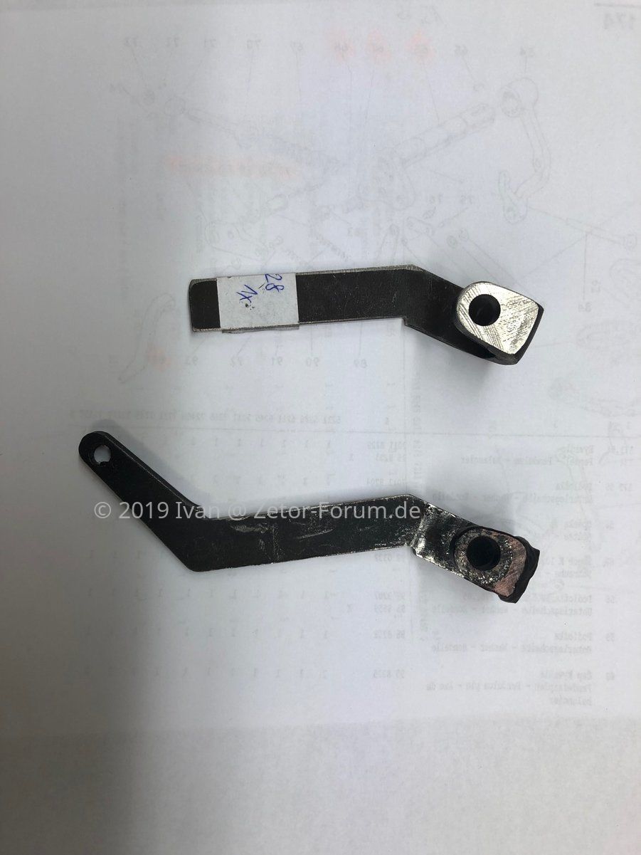

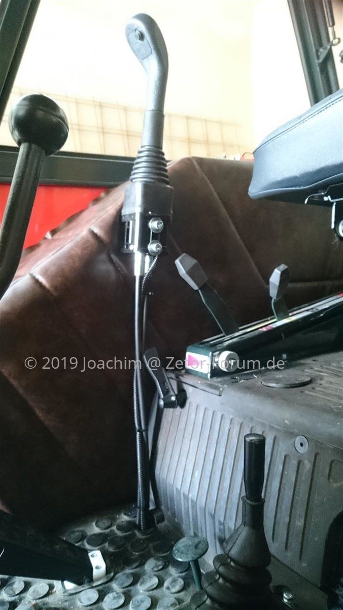

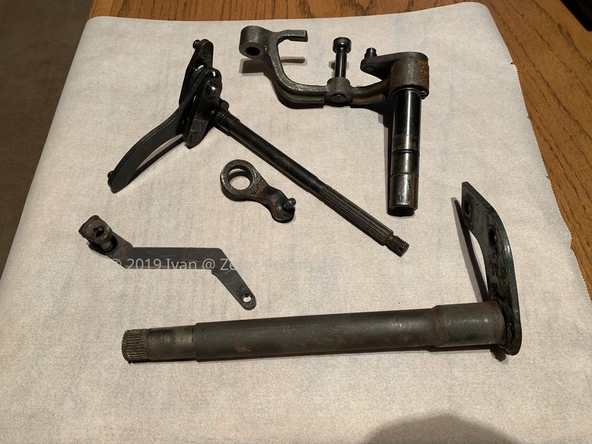

Seit meinem letzten Post ist so einiges passiert. Wir hatten massive Probleme mit der Hydraulik. Nach x-versuchen und verschiedenen „Profis“ sind wir bei einem Zetor Händler in Kroatien gelandet. Der hat dann alle mühsam zusammen gekauften Teile (danke ua an Joachim) erfolgreich zusammen gesetzt und den Schlepper wieder in einen gut nutzbaren Zustand versetzt. Hydraulik funktioniert wieder. Nur der kleine Hebel für den Modus ist in der Mittelposition fest. Ich hatte bloß keine Nerven mehr mich noch einmal damit auseinanderzusetzen....
Leider konnte ich nicht herausfinden wie der kleine Hebel (original ist der untere) erfolgreich gegen das aktuell einzig original Ersatzteil getauscht wird. Die Herren in Kroatien (zert. Zetor Händler) haben das erfolgreich hinbekommen, weil ich aber nicht selber dort war, konnte ich nicht nachfragen wie genau. Eventuell fahre ich im Winter mal dort vorbei und bohr nach.

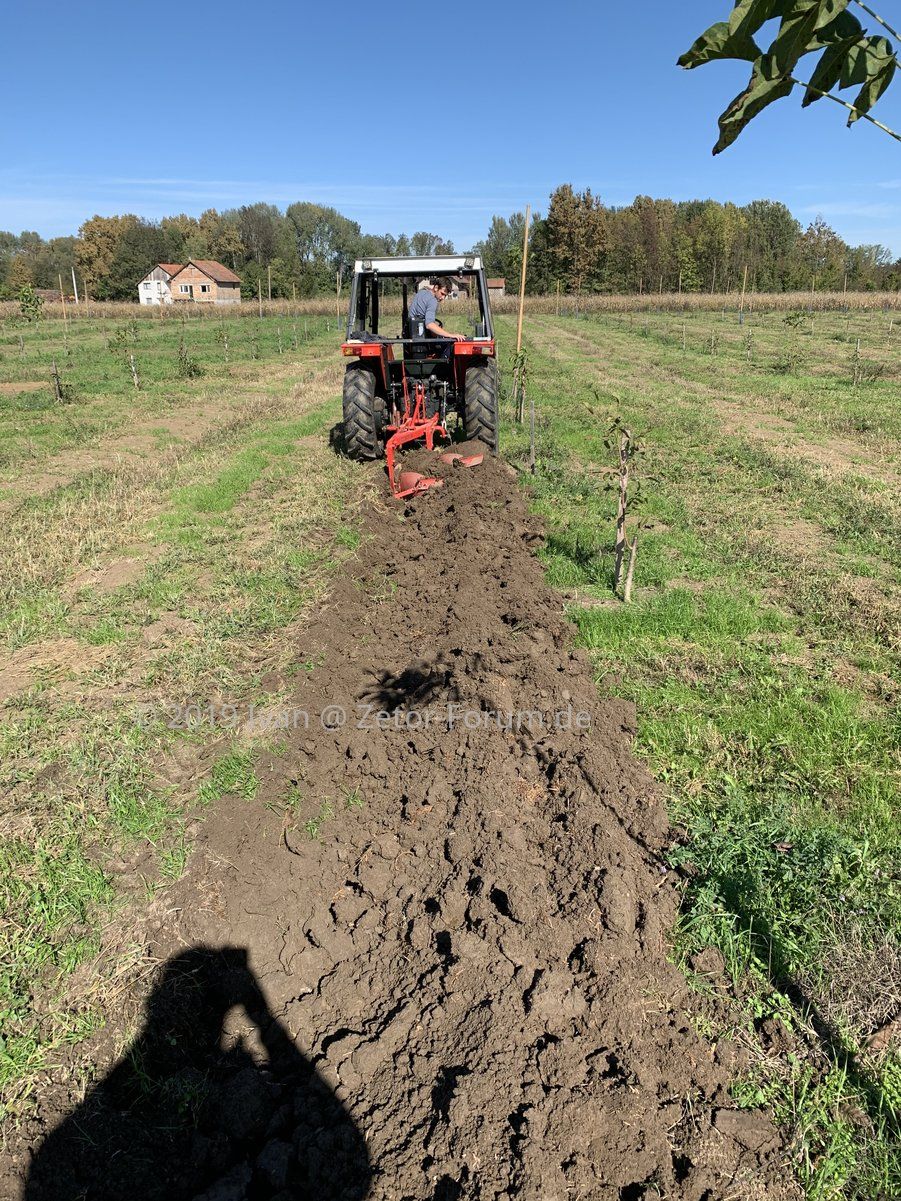

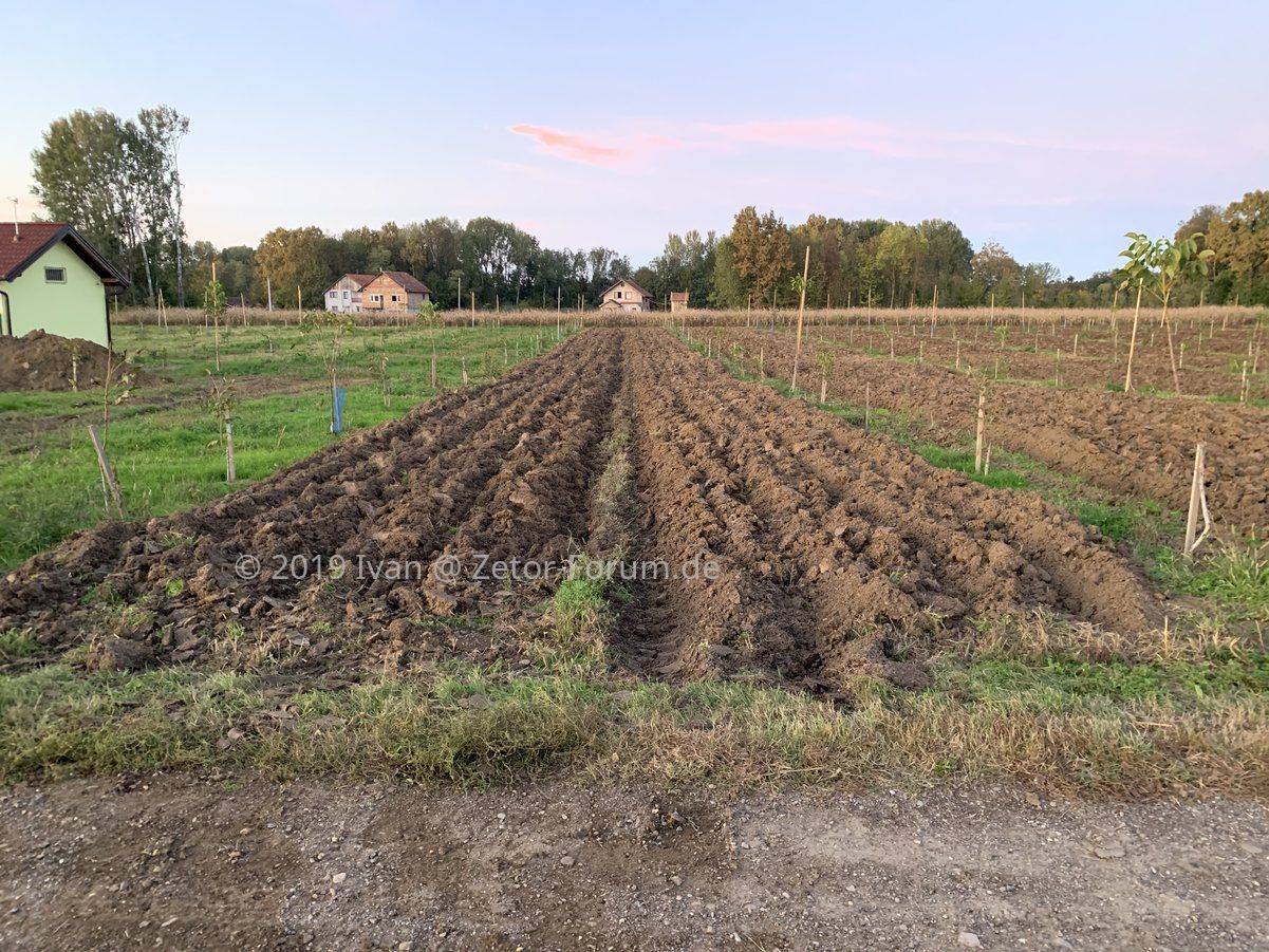

(Um den Klee weg zu bekommen wurde zwischen den Nussbäumen umgeackert. Im Frühling kommt dann ein Obstbaum-Plantagen-Grasgemisch hin)

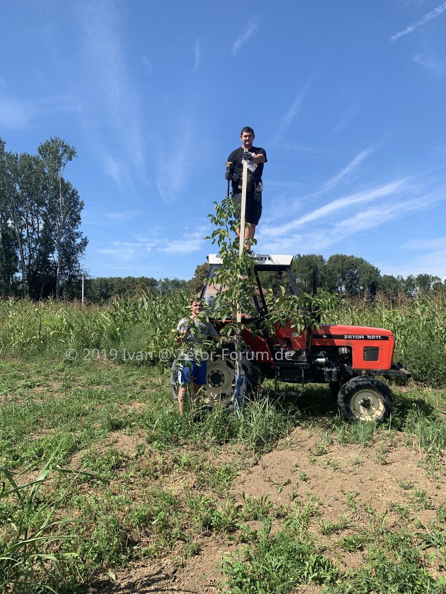

hier noch ein „cooles“ Bild
Wir haben 4m lange Staffeln eingeschlagen um den Haupttrieb sichern zu können. Ein sehr kräftiger Sturm hatte ein paar Bäume verletzt.(ich steh oben und bin über 2m groß)
Die Höhe ist nicht so mein natürlicher Lebensraum aber fürs Lebensprojekt muss man alles geben.
Die arme Kabine hat meine 165kg übrigens unbeschadet überstanden. Einzig der Stiehl vom Hammer/Schlägls musste dran glauben, zum Glück ist der Hammer niemanden auf den Kopf geflogen.

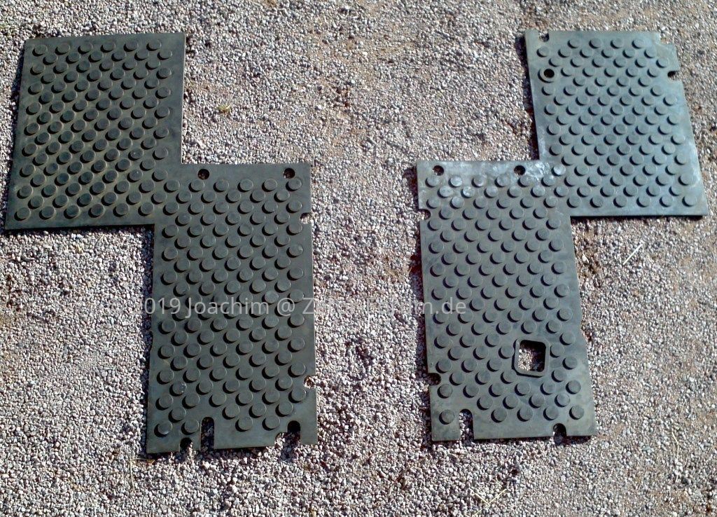

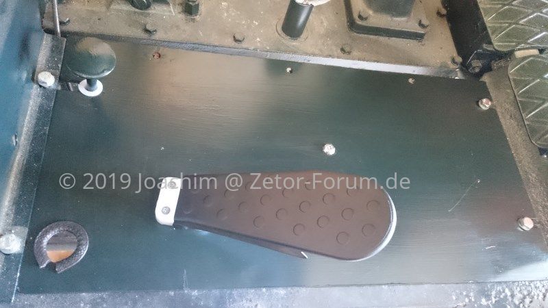

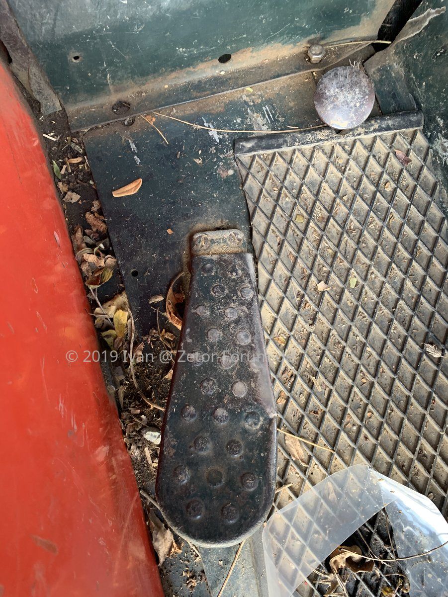

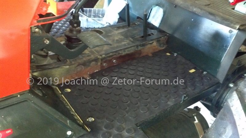

Wie kriegt man die Original Gummimatte(Version ohne Kabine) unter das Gaspedal bzw das Gaspedal angehoben so das man es trotz Gummimatte durchtretten kann?
Das Gaspedal so einstellen (Gasgestänge) das die Pumpe auf vollgas ist, wenn das Gaspedal auf der Matte zu liegen kommt. Deshalb ist es ja auch einstellbar.
Die originalen Gummimatten aktueller Produktion (gute schwere Qualität) funktionieren anstandslos mit diesem Gaspedal:
Du siehst, mein Gaspedal steht etwas steiler als deins.
Die Matten... gibts z.B. bei uns: Ersatzteilhandel Weisse
Die Matten habe ich, genau wie auf deinen Fotos. Ich bekomm nur das Pedal durch das kleine Loch nicht durch. Werd im Winter einmal in der Garage einheizen und es dann noch einmal probieren!
Das Loch ist ja rechteckig, das originale kleinere Gaspedal passt da normal locker durch, und selbst das große in der letzten Ausführung (siehe meine Fotos) geht diagonal mit etwas Nachdruck da auch durch. Hatte meine Matte nun sicher schon 3x rauf und runter in der Zeit seit ich die Matten habe. Es soll am Ende ja auch passgenau um den Lagerbock des Gaspedals passen.
