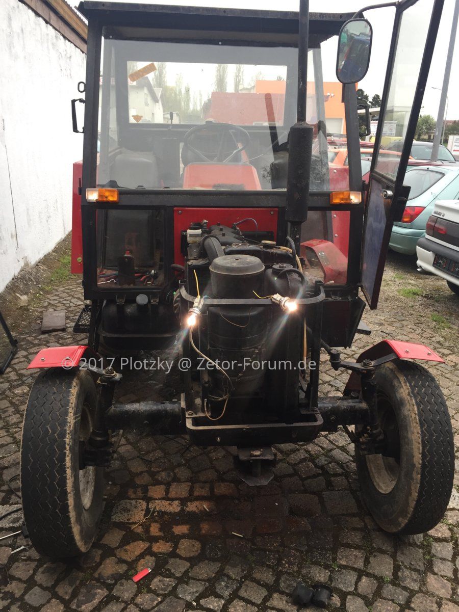

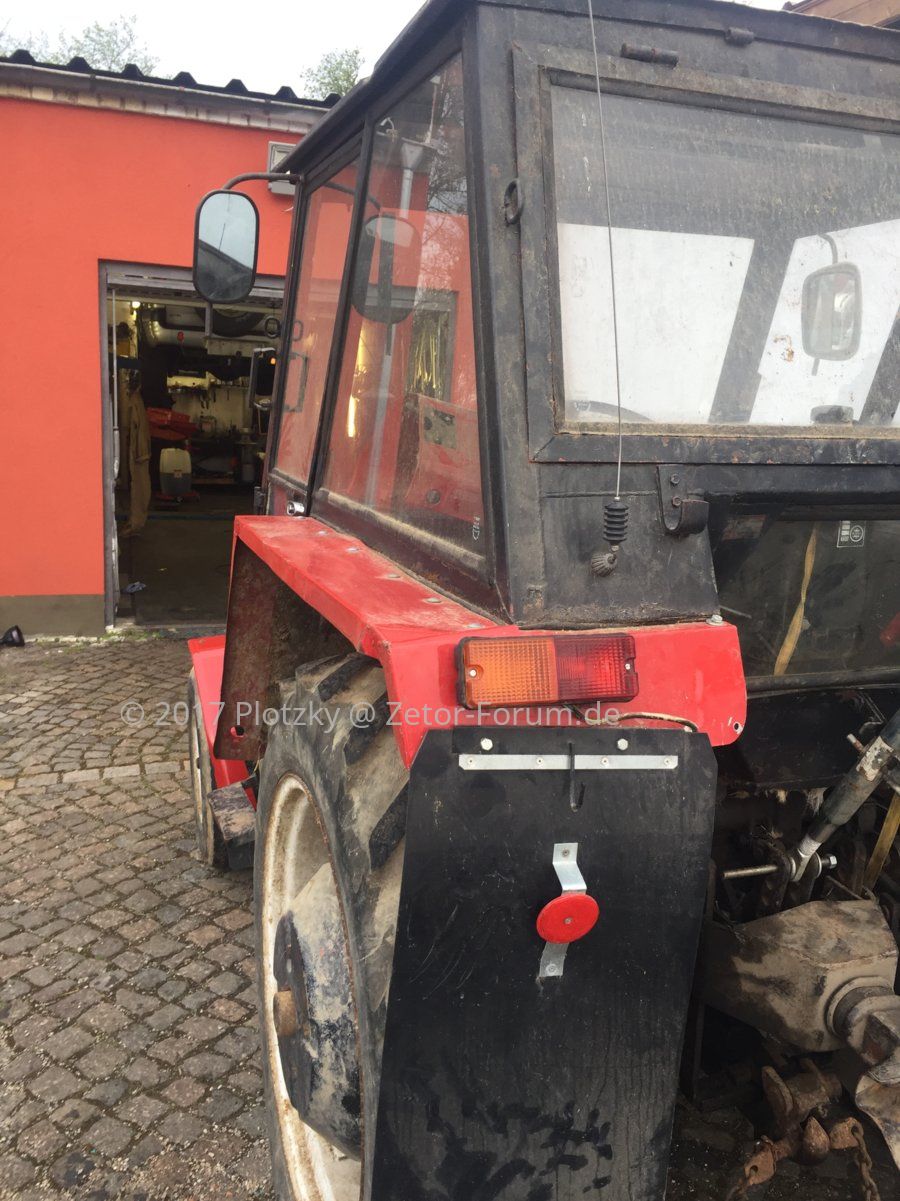

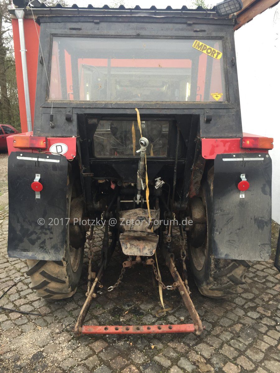

na der ist beim Vorbesitzer schon ganz schön herunter gerockt wurden. Schade das das Dach fehlt, und schade das ich eins vom 5011 vor 2 Jahren in den Schrott gehauen habe weils keiner haben wollte.
Das Dach wird vermutlich den Lärmpegel in der Kabine deutlich erhöhen, weil ungedämmt. Vielleicht wollt ihr das ja noch machen, ich hab da mit einer Lage Alu-Butyl (als Vibrationsdämpfung, selbstklebend) und dadrauf 3cm Armacell Schaum (selbstklebend) recht gute Erfahrungen machen können.
Schau dir bei der Elektrik vor allem die Mehrfachsteckverbinder an, denn die verschmelzen bei Überlastung auch mal und durch Überlastung abgeschmolzene Kabel sind leider auch nicht selten wenn an der Elektrik zuvor unsachgemäß herum gebastelt wurde, was man leider zu oft sieht. Der Startschutzschalter am Kupplungspedal scheint auch zu fehlen.
Was sagt eigentlich der Öldruck und hält das Hubwerk oben, wenn man es hoch gehoben hat und dann den Motor ausmacht?
Fehlen euch die Seitenteile am Motor? Oder sind die nur abgebaut? Ich hätte sonst auch welche, die ihr kostenlos haben könntet wenn ihr sie abholt (04509 Wiedemar)

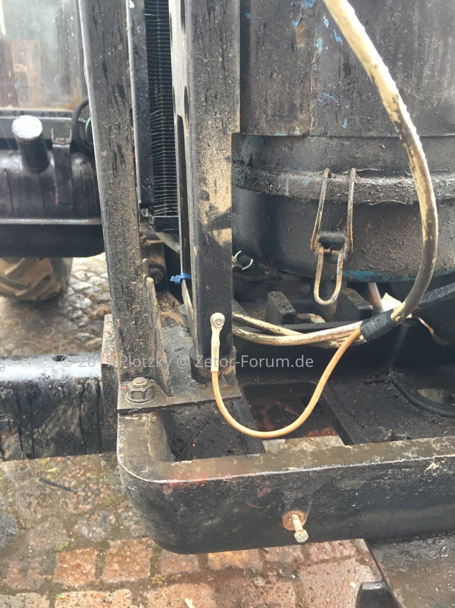

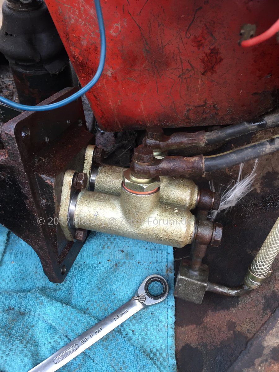

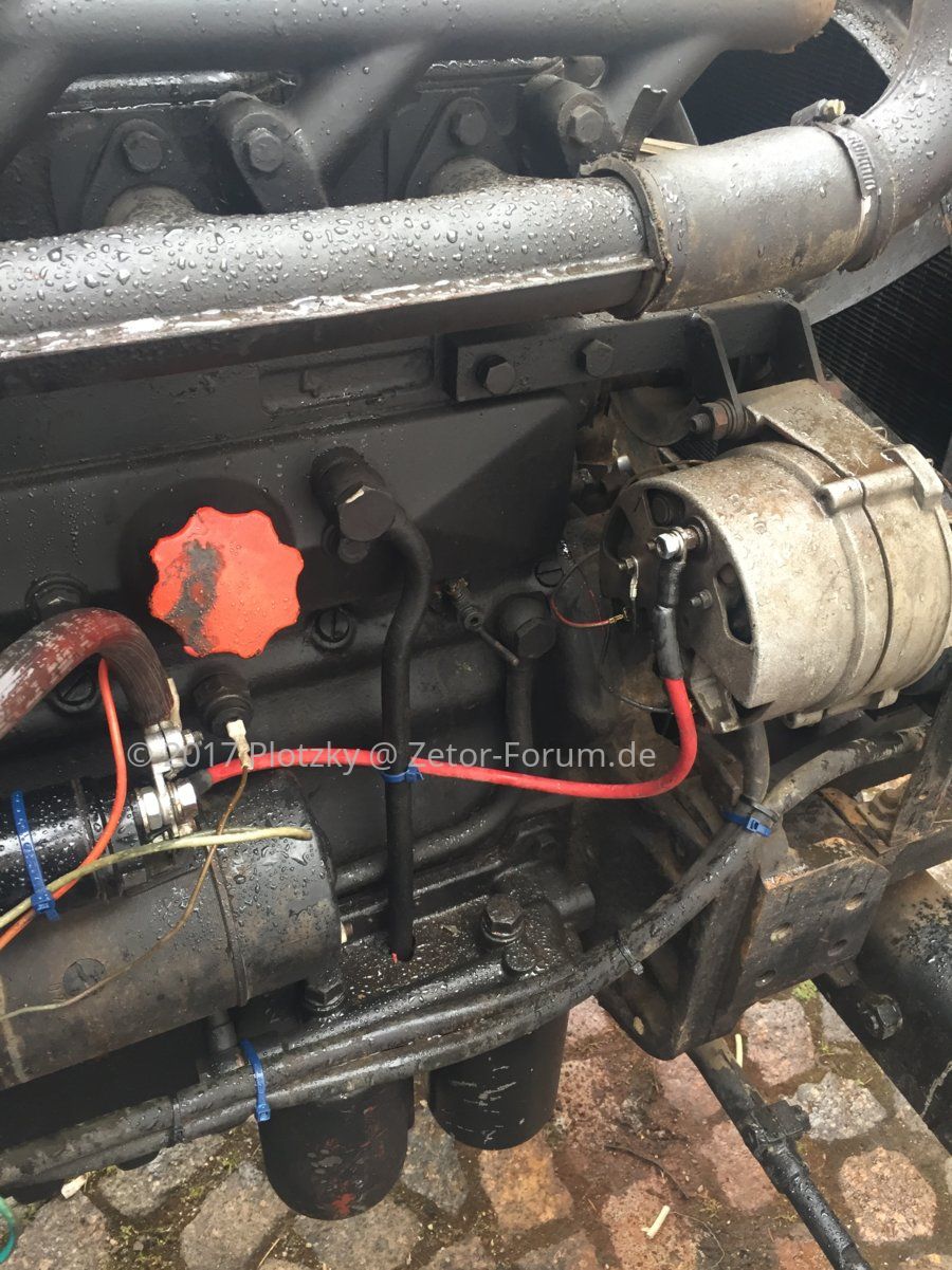

Ja ohne Heizung ist blöd, diesem Luxusproblem widme ich meine Aufmerksamkeit, wenn vom Eigentümer gewünscht auch noch Aber ich denke mit dem Dach wirds in diesem Sommer erstmal schön kuschlig.Aber er bremst nun auch. Dank Neuer Hauptbremszylinder. Heute geht's an die Elektrik, " Was uns quälte, die Masse fehlte " Warnblinken und Bremslicht habsch schon, nun mal noch das Glimmen der Ladekontrolle in ein zufriedenes Leuchten mit Ladeeffekt für die Batterie wäre fein. der Rest wird sich ergeben Sport Frei
Masse:
Batterie über Trennschalter an Kupplungsglocke, andere Seite Kupplungsglocke von einer der Anlasserschrauben per Masseband an die Kabine.
Unter dem Amaturenbrett ist die verzinkte Metallplatte welche den Regler, die Sicherungshalter und das Blinkrelais hält der zentrale Massepunkt.
Ladekontrolle:
Du meinst die Ladekontrolle sollte erlöschen wenn der Motor läuft, ja besser ist das. Hat er noch eine Lima mit externem Regler oder schon ne neuere? Im Grunde ist beides kein Hexenwerk, in unserer Literaturabteilung sind dazu die passenden Schaltpläne drin.
