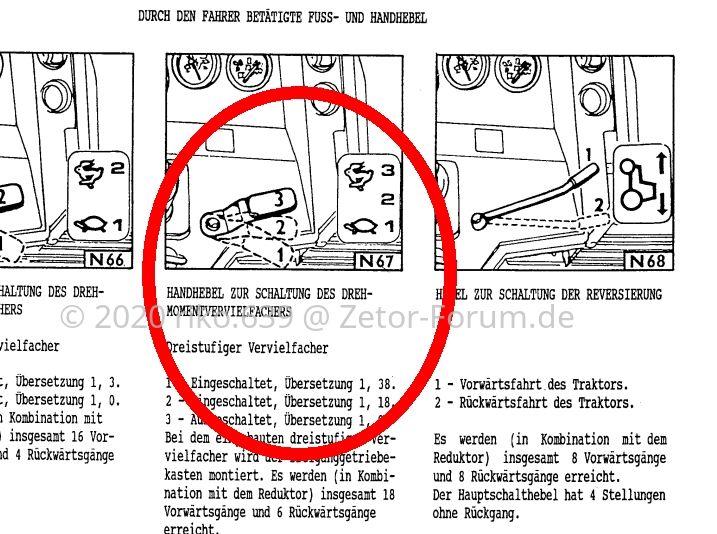

Der 9540 hat das Getriebe mit 3 Lastschaltgängen und 2 Gruppen. Die 3 Hauptgänge sind ja Standard oder?
Problem ist eigentlich das er in allen 3 Lastschaltgängen nur kurz vortrieb hat und danach nicht mehr.
Leider konnte ich noch nichts zur Funktion der Lastschaltgänge finden Bzw eine Reparaturanleitung hierfür.
Die Lastschaltung funktioniert Elektrohydraulisch.
Serie war 40 kmh, 3 stufige Lastschaltung 18/6 (also 3 Gänge Straßengruppe, 3 Gänge Ackergruppe und beides mit je 3 Lastschaltstufen)
Wobei das Baujahrabhängig sein muss, denn der 9540 von meinem Kumpel Anton hat nur 2 Lastschaltstufen und dennoch 40 kmh - glaube kaum, das da mal einer optional weniger genommen hat.

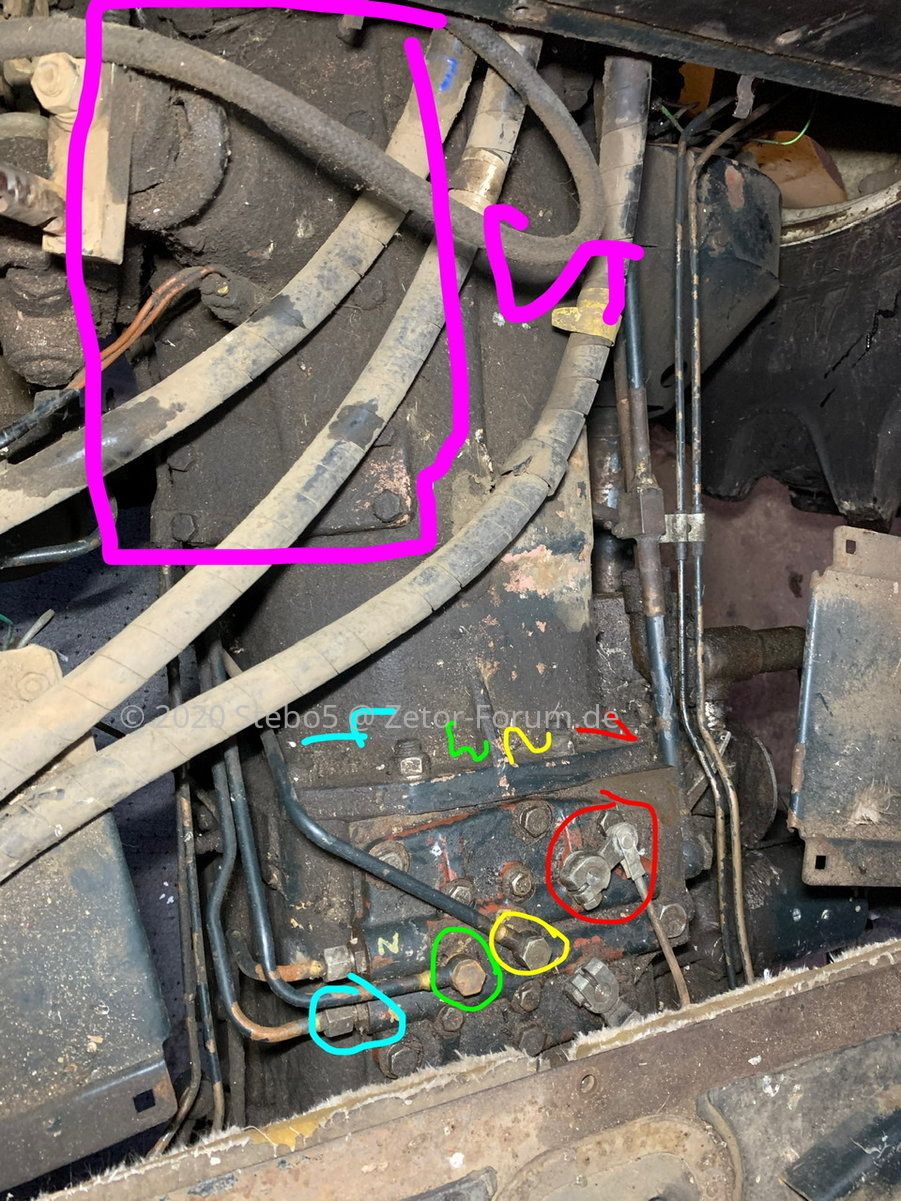

1 mechanische Betätigung Lastschalthebel
2 geht ziemlich weit unten unterhalb der Schaltkullise(5) ins Getriebe
3 und 4 gehen knapp unterhalb der schaltkullise(5) ins Getriebe
Wie gehen davon aus das mit 3-4 die lastschaltstufen geschalten werden.
Vielleicht kann mir ja mal jemand was hierzu sagen.
Ich hoffe ich erzähle kein Quatsch
auf dem letzen Bild kann man nochmal besser sehen wo die einzelnen Leitungen ins Getriebe gehen. Kann mir jemand sagen welche davon wofür ist?

1. PTO , 2. Öldruck nach Kupplung Drehmomentwandler , 3 und 4 auch.
Wenn ich richtig verstehe. Der Traktor fährt nicht zur größten Gruppe (Hase). Er geht für zwei langsamer (Schildkröte). Dies würde bedeuten, dass der Ölkontrolldruck in Ordnung ist. Der Hase benötigt mittels einer Feder kein Drucköl. Dies würde auf ein mechanisches Problem mit der Kupplung hinweisen. Der Steuerdruck an den Drehmomentwandler beträgt 1,2 - 1,5 MPa. Messung idealerweise gemäß Handbuch. Wenn das 9540-Handbuch für Sie verwirrend ist, verwenden Sie es von Forterra bis 2009. Es ist identisch und besser Bilder.
