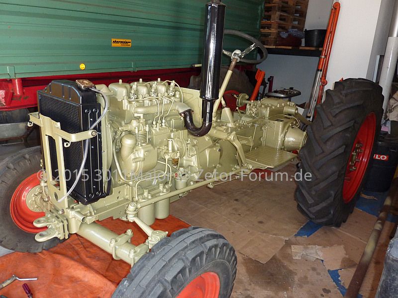

Hallo komme gerade vom Zetor, hab die Haube nur danebengehalten, da ich keine Ahnung hatte wo ich sie befestigen soll.
Gibt es für die Haube nen Halter, der an die Konsole geschraubt wird?

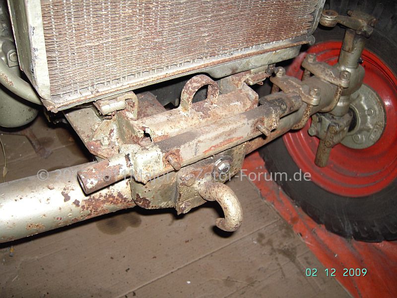

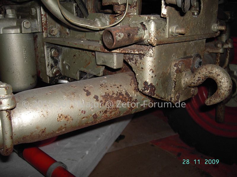

Eckig und rund? Seine Konsole kannst du auf meinen 5011er Fotos sehen...

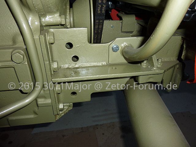

Am 3011 ist an der Vorderachskonsole vorne Quer ein Halter dran an der wird die Haube links und rechts per Bolzen kippbar befestigt ist.

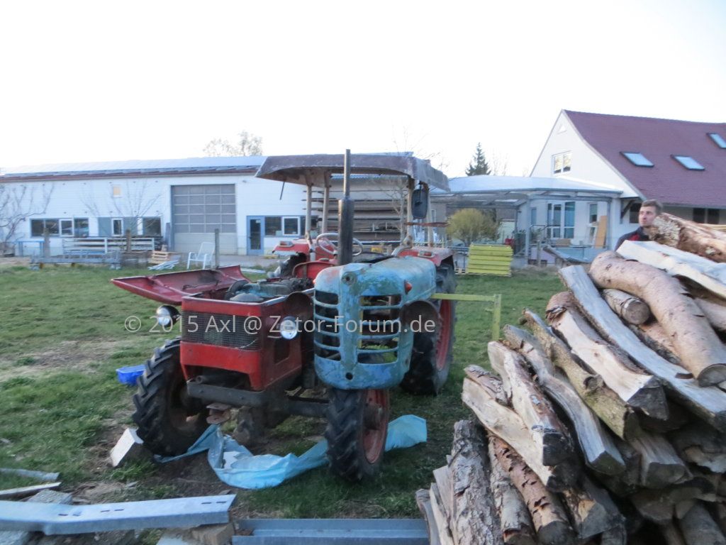

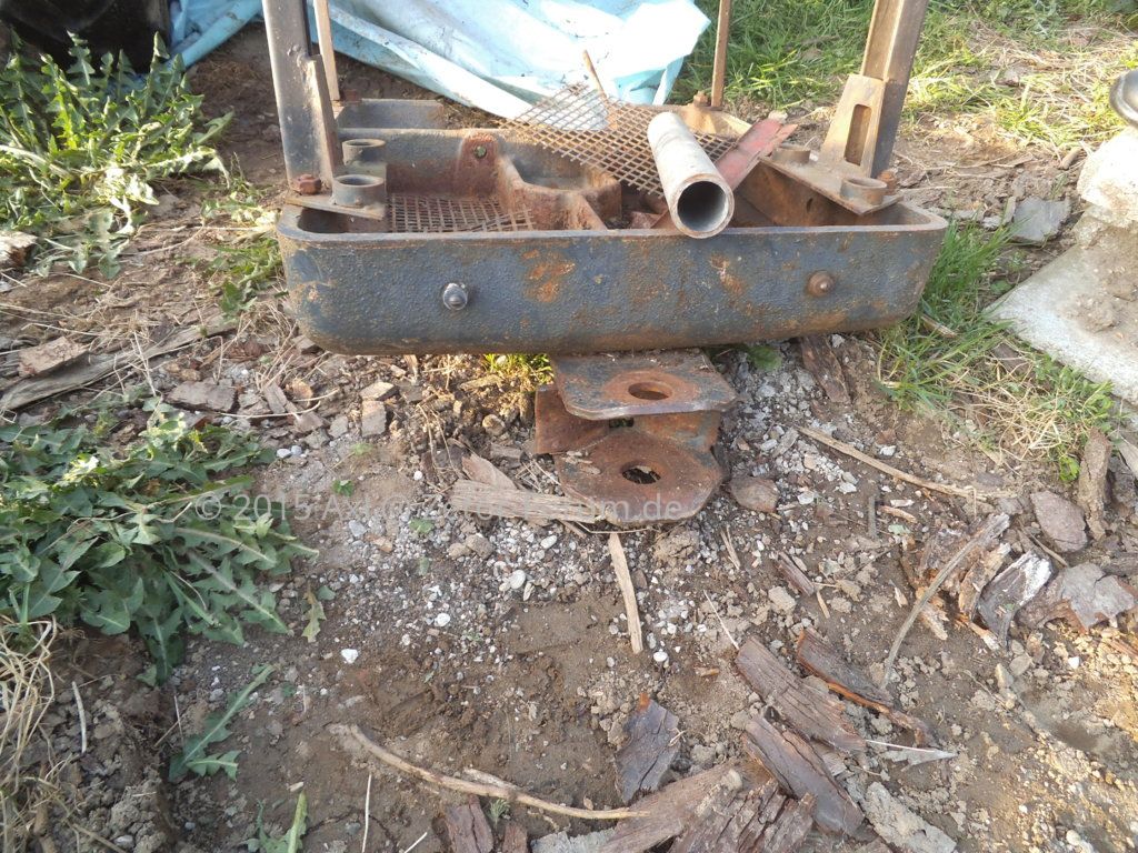

Alte Haube und die falsche Konsole sind weg.
Letztere war übrigens mit 4 M14er Schrauben befestigt und hätte locker gehalten, aber egal die neue Haube sieht um Längen besser aus und das Dach hab ich heute auch demontiert.
mfg, Axl

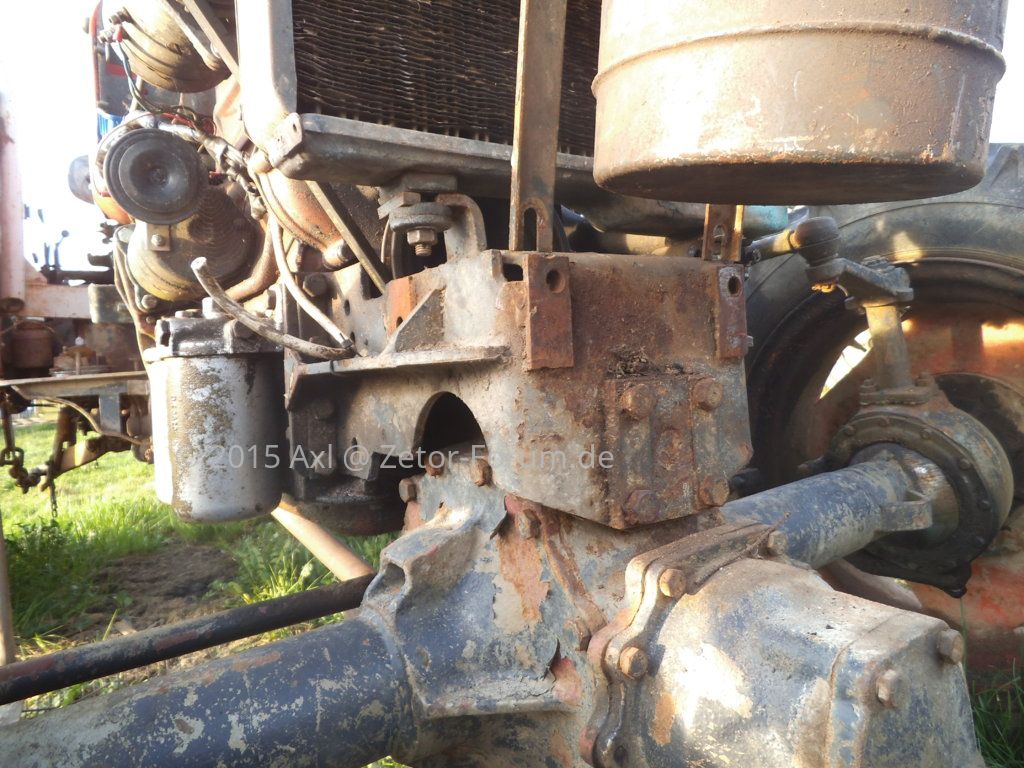

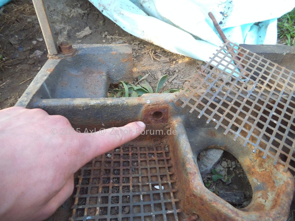

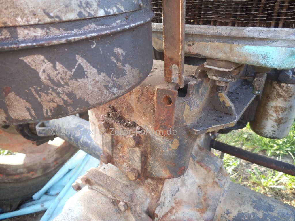

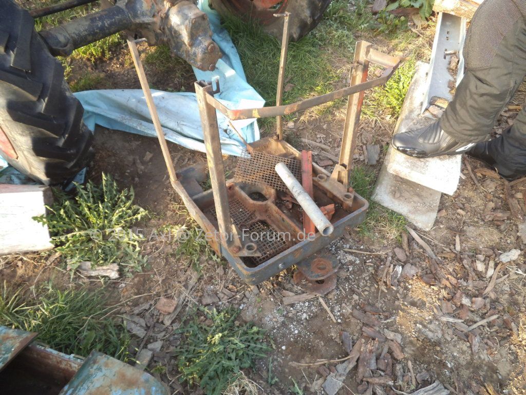

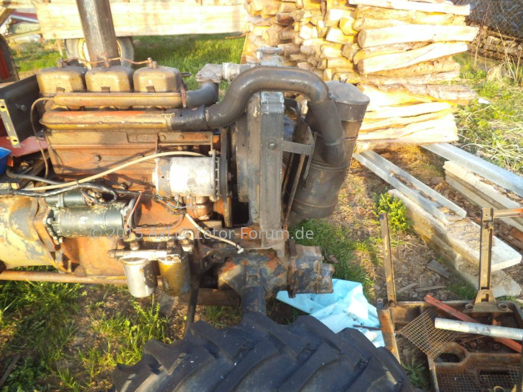

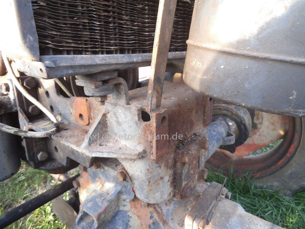

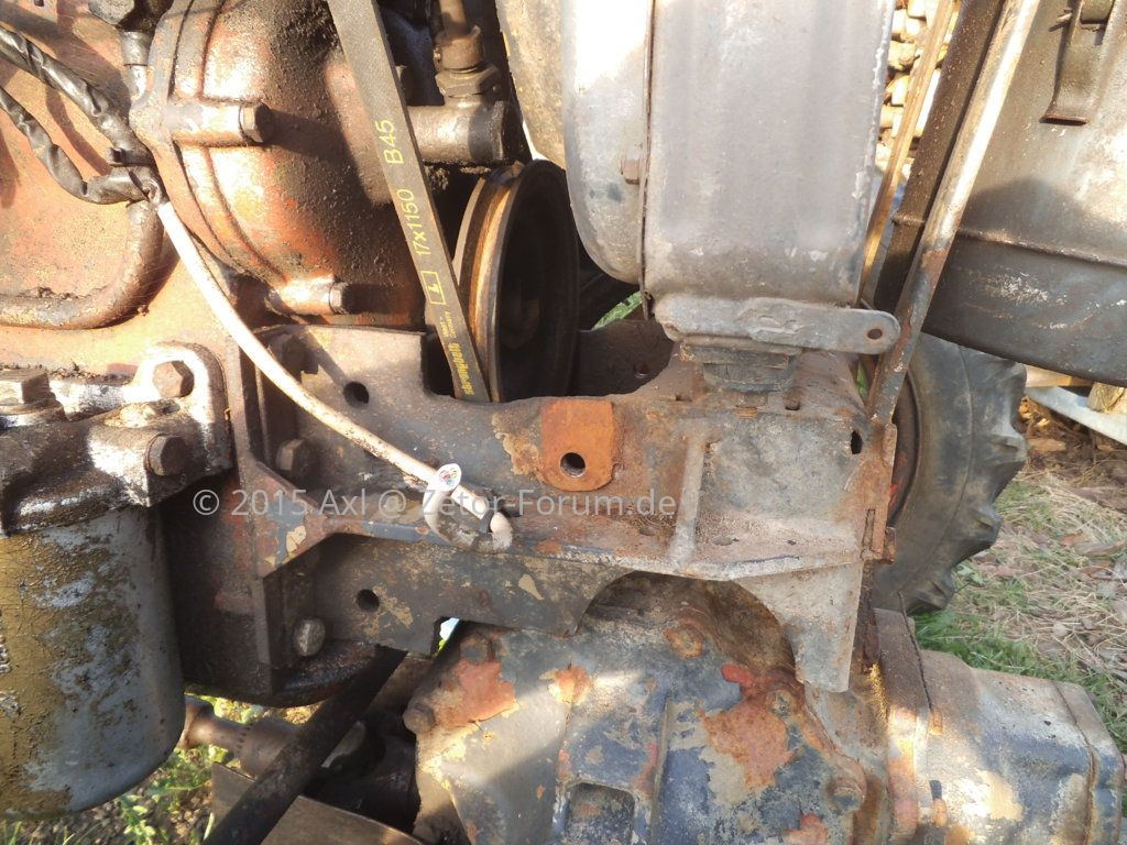

Jetzt wie versprochen die Fotos:

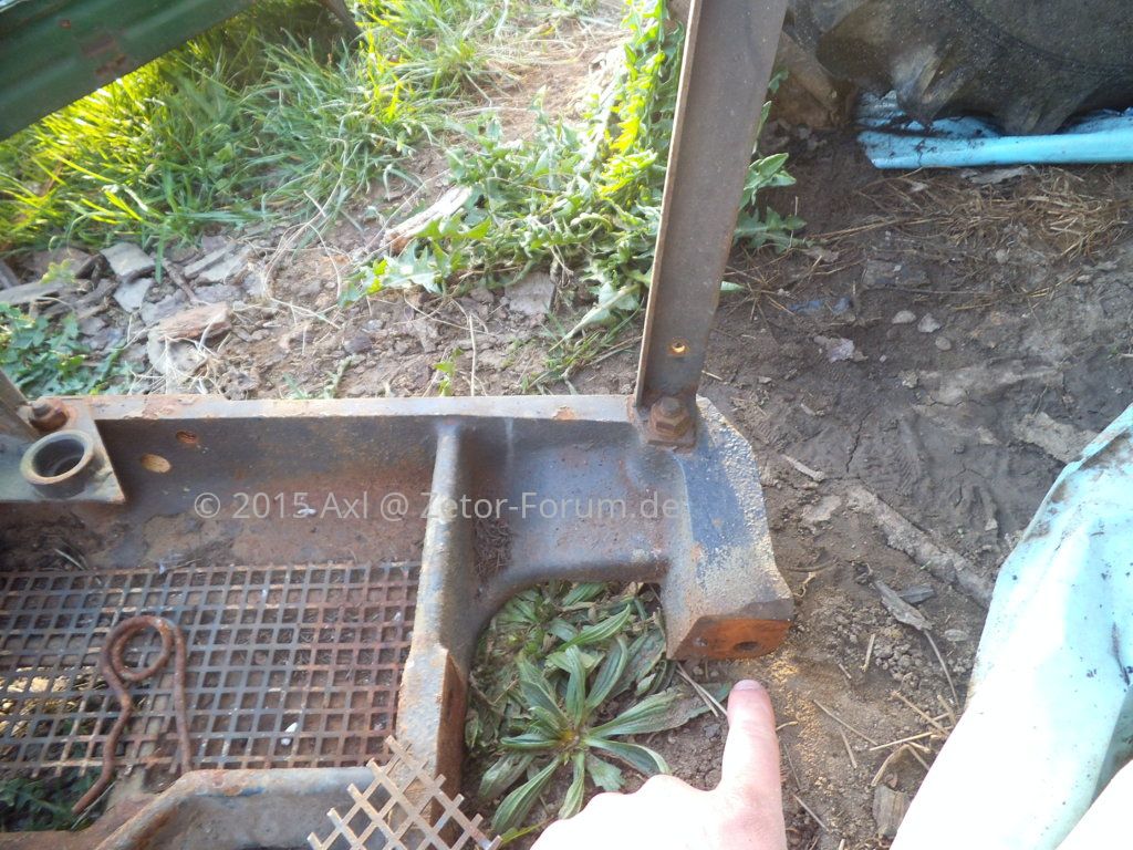

Erst mal die alte Konsole mit den Bohrungen, mit denen sie am Traktor montiert war:

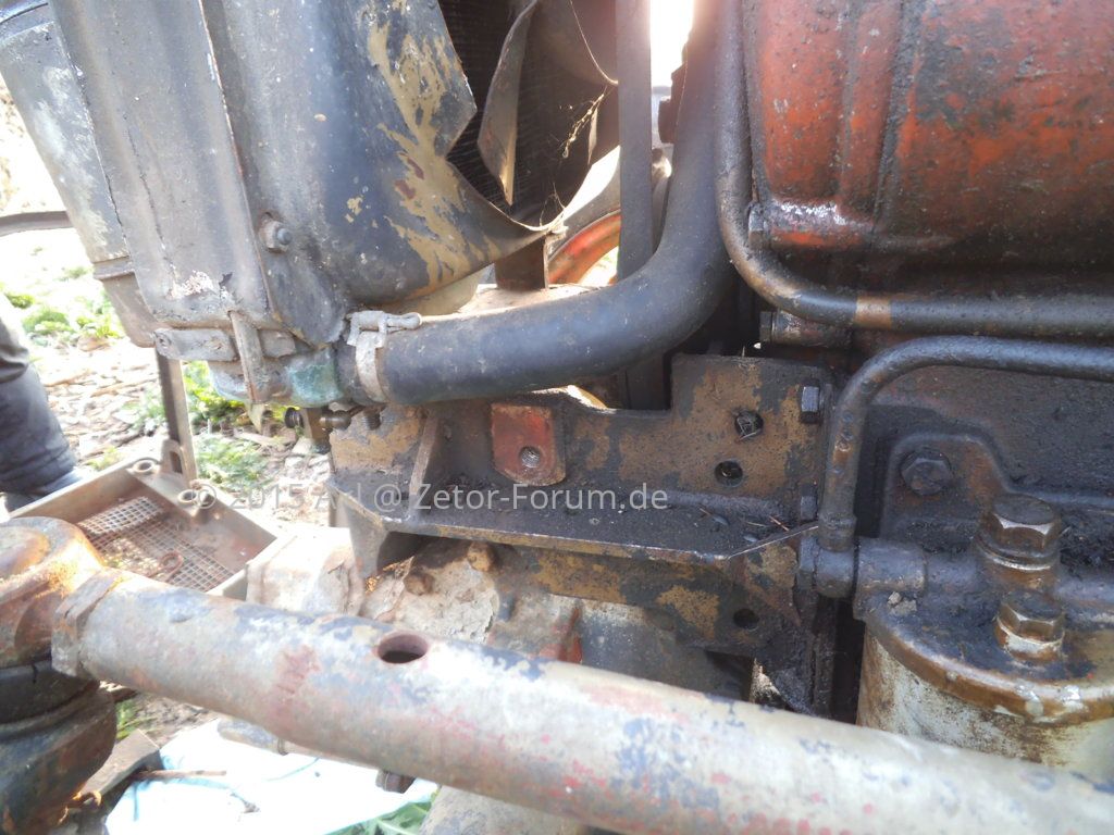

Dann die Befestigungspunkte an meiner Vorderachskonsole:
Hier noch ein Bild von meinem Luftfilter, der recht frei baumelt:

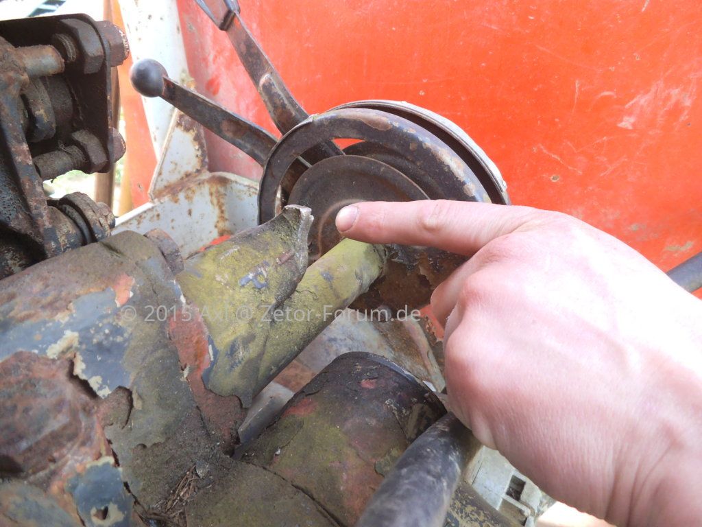

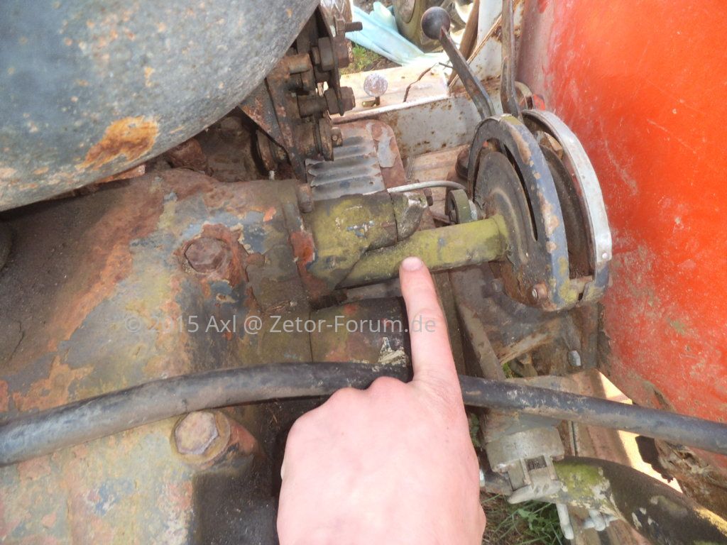

Und hier noch was anderes, nämlich der abgebrochene Hebel an meiner Zetormatic:
Ist er der Wählhebel für die Lageregelung?

Ich würde fast sagen, das kannst du dir selber bauen - fehlt doch eig. nur das U-Profil mit den 2 Laschen außen, oder? Ok, vielleicht noch die Bleche zur Abdichtung nach unten...
Alles zu finden im ETK zum 2011-4011.

Weiß jemand zufällig noch was zu dem abgebrochenen Hebel aus meinem vorigen Post?

Der Hebel ist für die drei Regelungsarten der Hydraulik:
P = Lageregelung (also keine Regelung, Heckcontainer zB.)
M = Mischregelung (grubbern zB.)
D = Oberlenkerregelung (Pflügen zB.)​
D, M, P sollte auch auf dem Gussdeckel der Hydraulik deutlich zu sehen sein - um zu sehen was gerade gewählt ist.

Ok Axl,
also der VA Träger scheint identisch zu sein.
Der Halter für die Kippbare Haube ist in meinem ETK der selbe wie Joachim in schon abgebildet hat, aber meiner sieht anders aus.
Bei dem aus dem ETK kann ich mir nicht vorstellen wie der funktionieren / passen soll.
Schau dir mal meinen Halter an und vergleiche die Befestigungsmöglichkeit mit deiner "Neuen" Haube.
Schau dir außerdem mal den Halter für den Luftfilter an.
Und der Hebel vorne unter dem Sitz ist die Umschaltung Innen- und Außenkreis
Das ist der Umschalter für die Reaktionsgeschwindigkeit.
Der Hintere Hebel, der abgebrochene, ist der Wählhebel für die Lageregelung.
Laut ETK ist der äußere Hebel, mit dem Eckigen Knopf der Außenkreishebel. Bei meinem ist es Umgekehrt
Mit dem Inneren bediene ich z.B. meinen DW Oberlenker.
Hier mal Bilder wie das alles bei meinem Aussieht.

Hab mal in meinen Unterlagen aus dem passenden ETK die originale Konsole für die Hauben Befestigung gefunden.
Kann man aber auch leicht Nachbauen.
Beim Durchmesser der Führungsbuchsen einfach nach deiner Haube richten.
