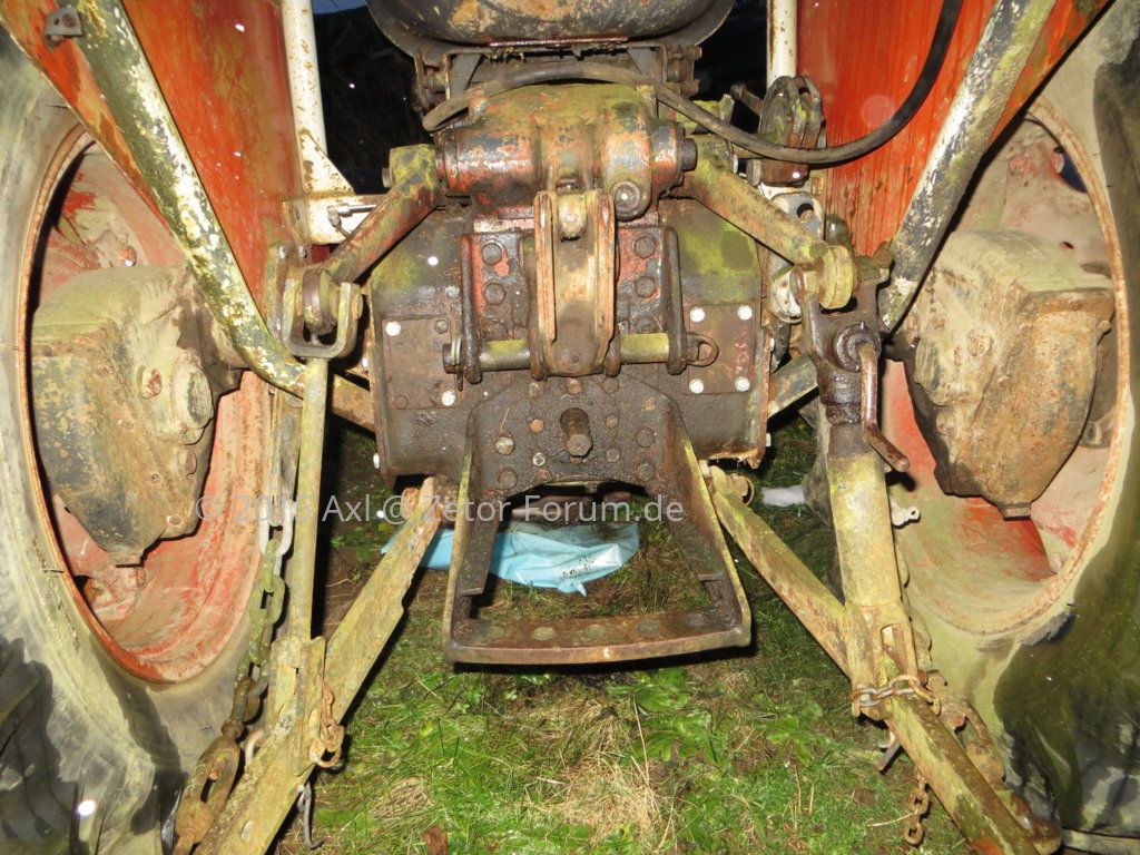

War heut bei dem Kleinen draußen und hab Bilders mitgebracht: IMG_0305.JPG

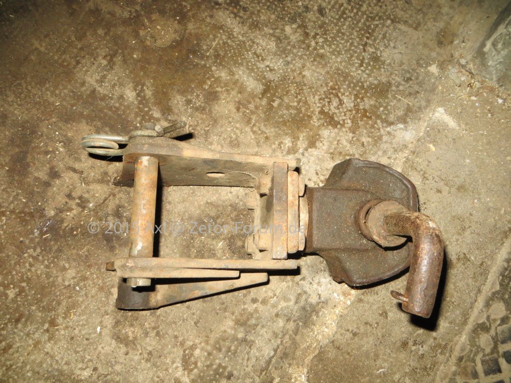

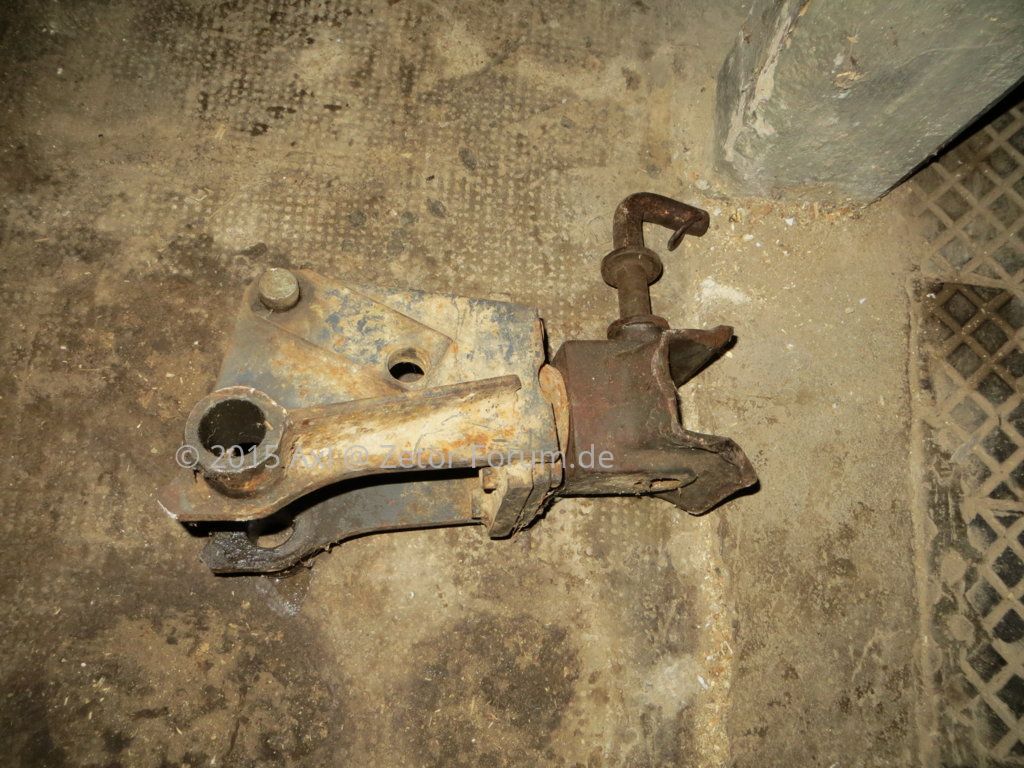

so das wäre mal die ausbeute für heute. Bisher ist mir aufgefallen, dass der Umschalter für die Bremse fehlt,und hinten die Anhängeschiene oder?

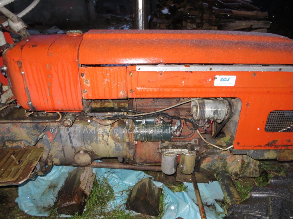

Servus Axl,
jetzt bin ich aber ein bisschen enttäuscht, dein Bild zeigt nämlich einen 3545.:wasnein Trotzdem ist 'n interessanter kleiner :zetor
Würde ich auch nehmen.
So viel ich mitbekommen habe ist der nicht sooo selten.
Ein 3045 sieht so aus
Ach ja steht der kleine im Freien...Schade um ihn:donner

Den Umschalter für die Bremse (ist zum umschalten für die Einzelradbremse) bekommst du noch Neu; solltest du sie überhaupt brauchen/wollen.

Sicher? das wundert mich, da das Typschild ihn als 3045 bezeichnet. Baujahr steht glaub ich 1966 dran von daher dachte ich er wäre ein 3045.
Also tuts mir leid, dass ich euch enttäuscht habe
18.195
Nicht "euch" und schon gar nicht so schnell :D ;)
Ein Foto vom Typenschild wäre gut, könnte ja auch "nur" modernisiert worden sein oder schlimmstenfalls ein Mix aus verschiedenen Typen. Das Baujahr würde zum Zetor 3045 durchaus passen, und wesentlich häufiger gebaut wurde der 3545 dann auch wieder nicht. :like
Gebaut ist eins, noch unter uns ist was anderes (beziehe mich auf meine Recherche über die letzten 8 Jahre).:lies
Ja das kann gut sein.
Auf den Bildern sieht man das da schon jemand dran war.
Außerdem habe ich ja mittlerweile mitbekommen das Zetor, zumindest vor einem Modellwechsel schon mal Äpfel mit Birnen gemischt hat. :denk
Soviel ich erkennen kann ist der 3545 nur Blechmäßig anders. Außer dem längeren Vorbau/Scheinwerferaufnahme natürlich.
Unser Neuer 3011 war damals Baujahr 1967.
Dass das Nachfolge Modell schon gebaut und verkauft wird solange der Vorgänger noch auf der Produktionslinie läuft wäre m.e. ungewöhnlich weil in der Regel entweder die Produktionanlagen umgebaut oder die Teile des Alten Modells aufgebraucht werden.
18.195
Darum sag ich ja - bitte mal das Typenschild ablichten. Dann könnte man vielleicht schon anhand der Fahrgestellnummer ne Aussage treffen. Wenn an dann noch die Motornummer wüsste (am Motorblock, rechts hinten unterhalb der Wasser- und Luftkrümmer eingeschlagen) und ob die Fahrzeugnummer auf dem Typenschild mit der am Getriebe übereinstimmt... wären wir schon nen Schritt weiter. :like
http://www.zetor-forum.de/forum/threads/fin-fahrgestellnummer-liste-und-du-kannst-mit-helfen.1373/
Wann genau der 3045 auf den Markt kam kann ich immo nicht sagen ohne nach zu lesen. Es müssen gute 60.000 3011 und 3045 zusammen gebaut worden sein und mich dünkt vom Nachfolger waren es insgesamt incl. 2511 bis zum 4611 nur irgendwas zwischen 40.000 und 50.000 produzierte Einheiten. Daher meine Aussage oben. Genaue Stückzahlen zu den einzelnen Typenreihen wären mal sehr interessant aber wohl ohne weiteres kaum zu beschaffen.
Was man so sieht, schaut halt nach Jahrzehnte langer Nutzung als Arbeitstier aus. Dabei kann es vorn am Blech auch schon mal zum erheblichen Schaden gekommen sein.

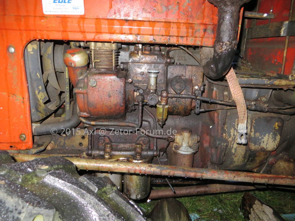

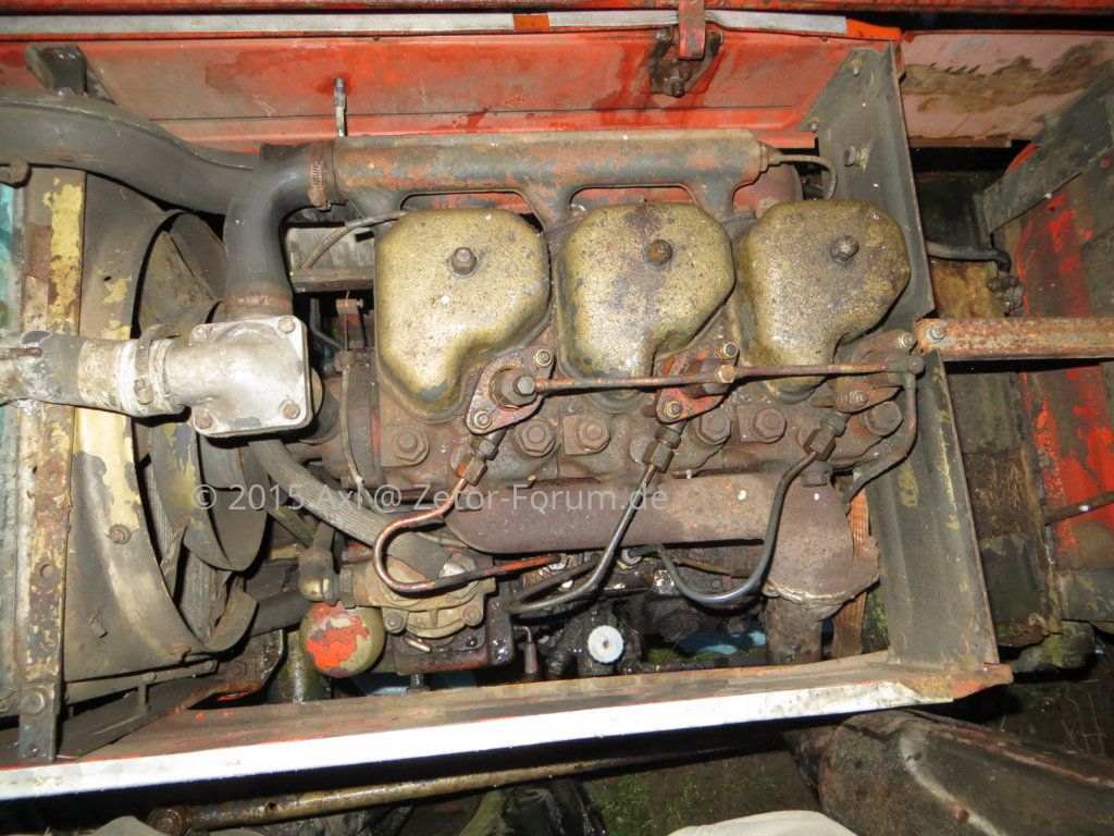

Was man so sieht hätte der Kleine jede Menge neue Dichtungen nötig - da ist ja kaum was, was nicht durchschwitzt oder gar ölt.
@Axel
Vor dem echten Probelauf bitte die Ölstände in der ESP prüfen, oder besser gleich wechseln und Motor sowie Getriebe-/Achs-Öle und Filter gleich mit. Wenn der so lange draußen stand wie das Moos vermuten lässt, dann kann sich hier und da Kondenswasser gebildet und abgesetzt haben. Würde man nach einem ersten Probelauf eventuell auch an der Ölfarbe/konsistenz sehen. Wenns wie Cappucino so milchig-hellbraun aussieht und nicht Goldbraun(Getriebe, Achsen) bis Schwarz(Motor, ESP) dann ist mit hoher Warscheinlichkeit Wasser im Öl was man dann wirklich sofort wechseln sollte. So viel brauch er ja nicht davon. ;)

Jaein zum Arbetstier. Der war ab Anfang der 90er Eigentum von einem Vereinund stand bis auf 10-20h Arbeit pro Jahr nur rum, das aber im Freien.
Und ja denk des We komm ich dazu, dann gibts haufenweise schöne Neue Fotos :cool:
Ölstand ESP kontrollier ich noch der Rest passt bereits musste teilweise gut was auffüllen.
Der Plan ist ja eh zu schauen was alles defekt ist und des dann zu richten.
Wegen Blech wären Fotos von der Front innen wie außen gut nehm ich an und die Nummern.
Muss ehrlich gesagt eh zugeben, dass der 3045 optisch sehr viel mehr hermacht :lala mal sehen wenns echt einer ist ob man son Blech noch wo bekommt.

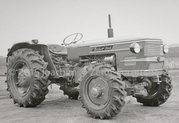

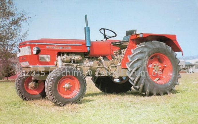

So ne Haupe neu zu bekommen wird wohl schwierig werden - gab es mal, aber immo hab ich keinen Händler gefunden auf die schnelle:
Quelle: http://shop.atpmotor.cz/index.php?sekce=detail_polozky&id_produktu=178680-kapota-laminatova-3011
"na dotaz" - nicht mehr lieferbar. Ich würde mal bei www.ibeno.cz anfragen, der hat ganz gute Kontakte für so ausgefallene Wünsche. ;)
Aber die Zetor 3545er sahen auch schick aus:
Wenn du den wirklich wieder zum 3045er machen möchtest - dann schau dich nach nem Blechspender um 3011 also zB. ;)

Ok, ob der schöner ist oder mehr hermacht ist Geschmacksache. Mir gefällt der 3545 ja auch irgendwie, obwohl es schon ne Zeitlang gedauert hat bis ich mich an die eckige und vor allem die so ungewohnt weit nach vorne rausstehende Haube gewöhnt habe.
