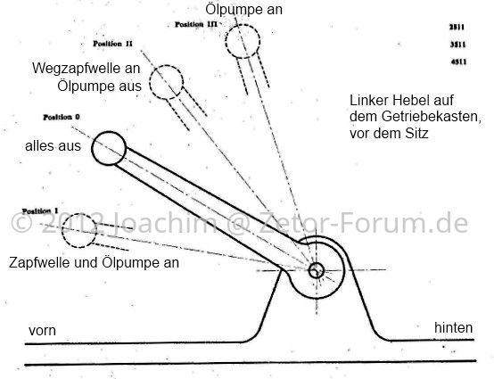

Hier mal das Bild zum einschalten der Hydraulik:
Ich habs mal ins deutsche übersetzt aus der französichen Bedienungsanleitung zum 3511 - sollte passen, obwohl mein englisch weit besser ist.
Hallo Zusammen , das Thema ist momentan ja schon eine weile "abgehandelt", ich komme an meinem 3511 nicht in die Stellung Ölpumpe ein.
Können das nicht alle 3511 ? In meiner Anleitung ist dies zwar auch hinterlegt aber ich bekomme den Hebel nicht in die Stellung ... gibt es einen Trick den ich nicht kenne ?
Danke
Handkupplung ziehen, 1-2 Sekunden warten, Hebel umschalten.
Kann sein das er sonst auch mal Zahn auf Zahn steht und nicht rein will.
