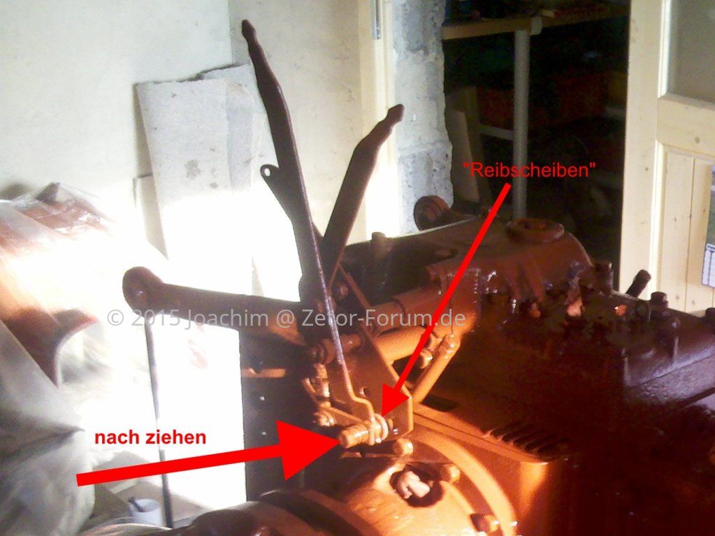

Hallo Zetorgemeinde,
wir haben an unserem 5211 das Phänomen das der Hebel der Regelhydraulik bei laufender Maschine von selbst langsam nach vor wandert und folglich sich der Dreipunkt absenkt.
Heben geht ganz normal und die Hydraulik hält auch die Last oben wenn ich den Hebel blockiere.
Was kann ich da machen?
... aussteigen, hinter den Traktor gehen und die Asbestbremse am Gestänge (unter dem Kabinenboden) mal nachstellen (straffer) oder neue Bremsscheiben (also am Gestängeunterteil unter dem Kabinenboden hinten) drauf machen.
Guten Morgen,
danke für die schnelle Antwort, das werde ich am Wochenende mal machen.
Ich reich dir bis dahin noch n Foto nach...
Ich hoffe man kanns erkennen - sonst muss ich noch mal n aktuellen Bild machen. Aber ich denke wenn du es am Schlepper siehst, ist dir klar was du zu tun hast.
