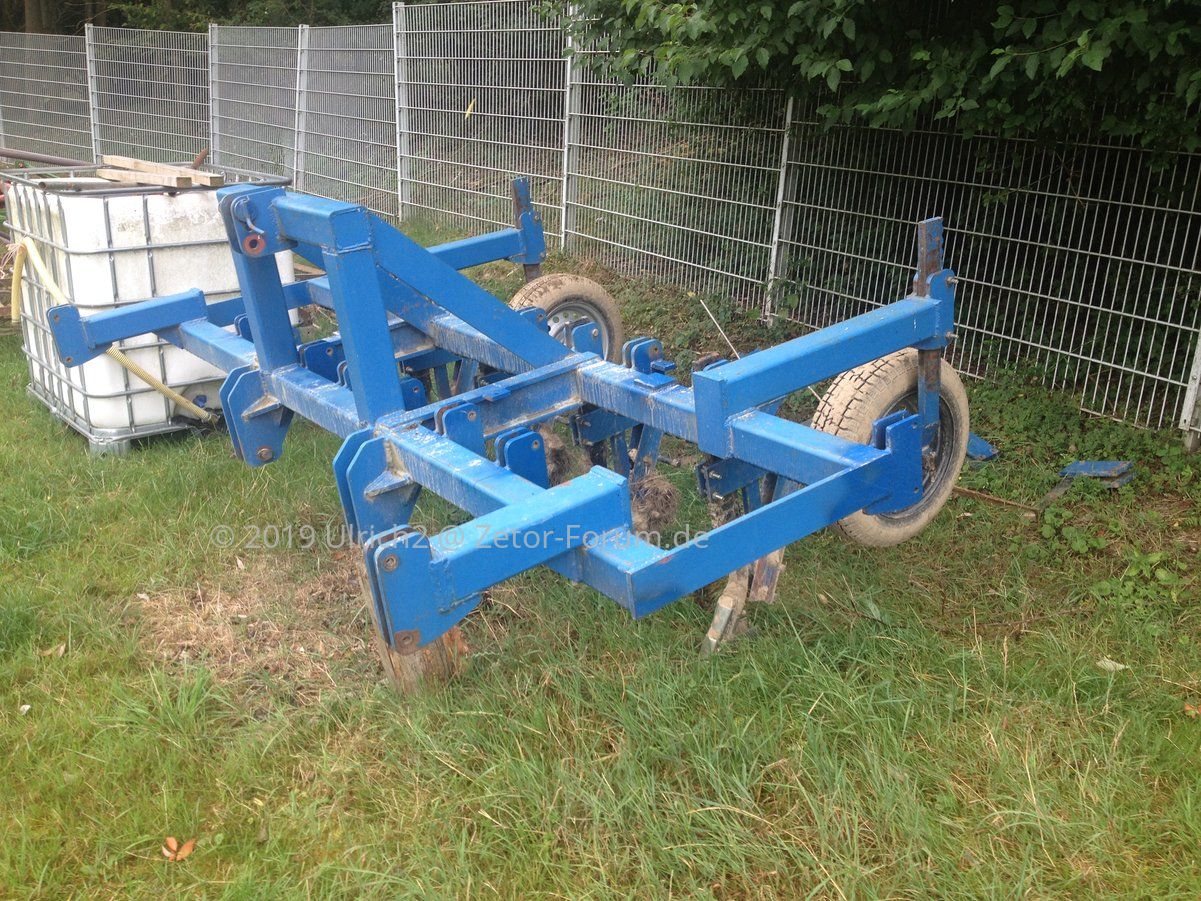

VIELEN DANK Joachim - wieder etwas gelernt ! Also der "Neue" soll den Hakenpflug (siehe Foto) bei Pflegearbeiten bedienen (der 5245 "spielt" damit bei der Pflege), weiter soll er gerne die Pflanzmaschine (siehe Foto) inkl. Besatzung heben und ziehen. Das sind die kritischen Aufgaben, bei denen ich mir nicht sicher bin, ob er es macht. Alles andere (Mulchen, Seilwinde, Spalter; Transport) wird er klaglos erledigen. Sind die Getriebeabstufungen des 4712 / 5011 etwa vergleichbar mit denen bei 5245 / 5211? Insbesondere die kleine Gruppe ist hier ideal für mich zum Pflanzen.

Wenn ich die Geräte so sehe, dann habt ihr eher Flachland und leichte Böden. Das blaue Gerät, würde mein 5011 hier bei uns (Flachland, sandiger Lehm, 67 bis 90 BP) vermutlich eher nicht ziehen.
