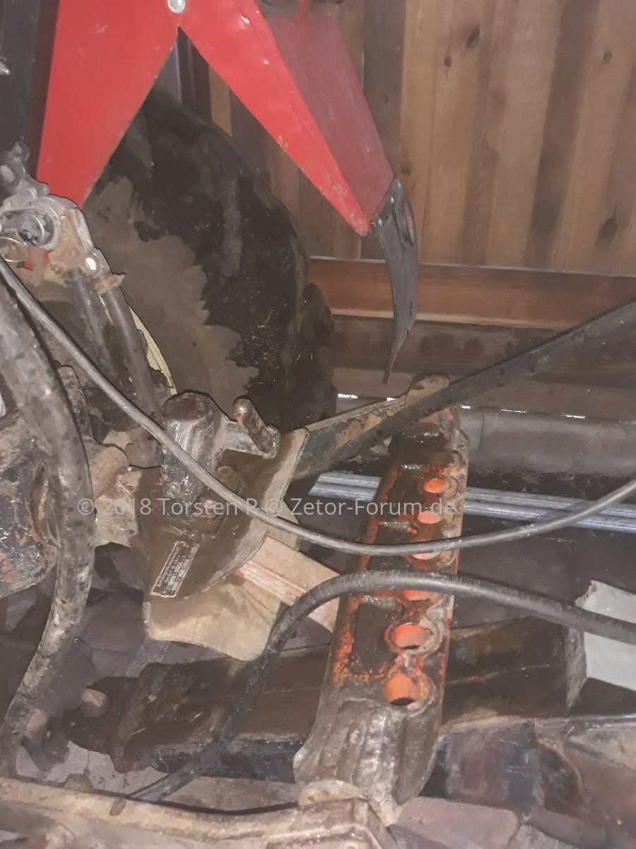

Hallo Joachim,
da hat Christian leider Recht ... sogar bei der gleichen Baureihe 2x Zetor 4712 war der Abstand 5mm unterschiedlich und so massiv wie das Konstrukt aussieht gibt es da wenig Optionen das auszugleichen.
Grüssle Micha
Das ist aber schon verwunderlich. Gibt es denn dann auch unterschiedliche AHK Konsolen im ETK? Ich meine bei gleicher Bauart (Lochraster)?
Ich mein, ich kenn einige Unterschiede, aber das die den Lochabstand verändert haben sollen wäre dann ja mal richtiger Sackgang und schwer vorstellbar. Vor allem wegen 5mm.
Tut mir mal den Gefallen und gebt mir mal die Abstände Loch-Loch und deren Durchmesser. Bitte mit Foto von der Konsole. Danke.
Wenn das dann so ist, dann würde ja nicht mal die BK63 mit Konsole an alle Lochrasterschienen passen. Und das Projekt wäre wohl so ziemlich gestorben. Schade.
Edit: da mit 2 Bolzen (1. u. 3. Loch) gesichert werden sollte, wäre jetzt nur vorstellbar noch ein 2. und 4. Loch nutzbar zu machen und damit dann die anderen Konsolen nutzbar zu machen.

Warum macht der Anbieter in die Konsole da wo der Kugelkopf angeschraubt ist ein breiteres Flacheisen und mehrere Löcher übereinander dann Könnte man die Kupplung für mehrere Modelle nutzen und den Kugelkopf auf das gewünschte Maß bringen.Ist bei vielen Tranporter oder Geländewagen so.

Soweit ich mich erinnere, ist der Kugel zu hoch, zu wenig weit nach hinten raus (wichtig beim Thema max. Lenkeinschlag). Das gleiche könntest du mit dem original Zugpendel statt der Hitchverlängerung machen und das Ergebnis wäre das selbe - hab das bei der Dekra mal vor 3 Jahren angefragt, da hies es klipp und klar, wenn die Maße eingehalten werden, müsse dennoch eine Berechnung gemacht werden eh das eingetragen werden kann. Was entsprechend kostet.
Nachtrag...
Die Lösung vorn @Torsten P https://www.zetor-forum.de/themen/k...assen-umfrage-vorschau.4123/page-2#post-37837 ist nicht eintragungsfähig, weil ein Zugpendel nicht zum anhängen von Anhängern zugelassen ist oder werden kann. Weiterhin die diese K50 Kugelköpfe, welche einfach nach unten eingesteckt und verschraubt werden wohl generell nicht eintragungsfähig, da hier bei durch nichts sichergestellt wird, das sich der K50 Kopf nicht doch losdrehen kann durch die Lenkbewegungen.
