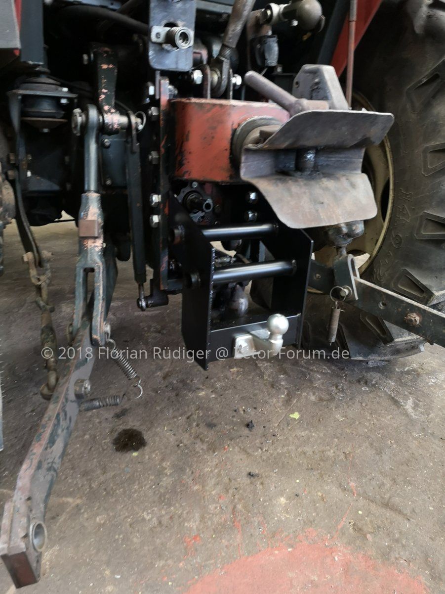

Ich bin Florian und fand das auch ne coole idee die kupplung fest im Schlitten zu machen
Denn ich bin auch kein Freund von ackerschienen und was noch so aufm Markt is.....
Regentag...
Resultat....
Was baust du wenn es Länger regnet den Eifelturm oder einen Bunker
Sieht gut aus das Teil wenn das noch nen TÜV stempel kriegt dann wäre es eine Sensation
Abgenommen und eingetragen?
Der eingangs eingangs erwähnte Hersteller hat auf Anfrage übrigens aktuell 395,- inkl. Papieren, eintragungsfähig genannt.
Ich denke, im neuen Jahr werd ich schwach. Wenn, möcht ichs legal haben. Weniger wegen Polizei und so, sondern wegen dem Versicherungsschutz.

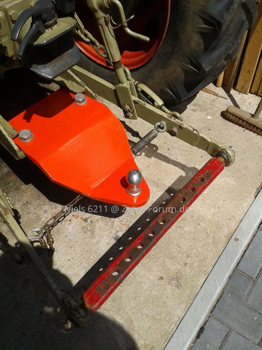

Hier ein Foto von der Kupplung!
Hatte ich ganz vergessen
Anm. der Red.: Im Geltungsbereich der StVzO nicht zulässig, so wie gezeigt nicht Eintragungsfähig!
Hast du die eingetragen bekommen? Welche Stützlast wurde eingetragen und... was ist letzter Preis?
Ist die wirklich nur mit den 2 Schrauben an der Auflageschiene des Zugpendel befestigt oder noch anderswo?
Ist der Kugelkopf verdrehgesichert? Weil das ist ja definitiv für die Eintragung/Zulassung gefordert...
Ich hab mir es fast gedacht, dass die Frage kommt!
Sie ist noch nicht eingetragen, werden wir beim nächsten Tüv im Sommer vorstellen. Wir werden der Platte noch eine dritte Schraube gönnen. Die Platte wiegt selbst 25kg. Ist super Stabil. Wo sie herkommt, kann ich nicht sagen. Sie lag Abends als ich nach Hause kam, einfach vor der Tür.
Gruß Niels
Na das ist mal nee geile Anhängerkupplung warum mehr Schrauben die AHK ist doch seitlich im Rahmen geführt und das sind sicher M20 Schrauben die reißen nicht ab und schon gar nicht mit einem Wohnwagen bin mit meiner auch 1000Km gefahren und es ist noch alles wie am ersten Tag
Das Problem was ich sehe (aus meinen bisherigen Gesprächen mit Tüv-Leuten):
- die Halteschiene des Zugpendels ist NICHT auf Zug- oder Schublast ausgelegt
- durch das nach hinten setzen der NICHT verdrehgesicherten K50 Kugel erhöhst du gewaltig die auf die Halteschiene einwirkenden Kräfte
Daher wird das 100% eine Vollabnahme und du kommst preislich in den Bereich der fertigen Lösungen.
Der Abnehmende wird Auskunft zum Material haben wollen und vor allem zur Halteschiene und spätestens an dem Punkt wird es problematisch und man wird es rechnen lassen müssen. Es sei denn man findet einen Prüfer dem seine Zukunft ein Stück weit egal ist.

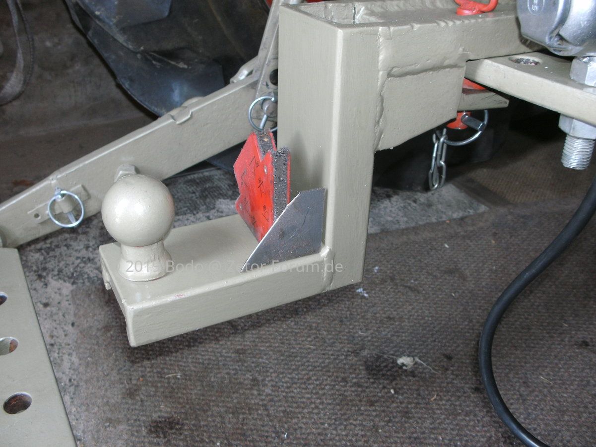

Warum habt ihr euch nicht am zugpendel orientiert? Also das rote Teil vom vorderen Zugpunkt des Zugpendels aus gebaut? Da hätte man einen belastbaren Punkt, wo man dessen Zuglast zumindest über die Handbücher nachweisen könnte. Wenn ich mir hier aber 2,5-3,5 to dran vorstelle, dann hab ich Zweifel, das die Halteschiene das mitmacht. Dafür war die nie ausgelegt.
@Bodo
Auch deine K50 Kupplung wäre mMn. nicht eintragungsfähig, da auch du eine gesteckt, geschraubte K50 Kupplung verwendest und diese nach Aussagen von Dekra und TÜV-Nord nicht zulässig sei im Bereich der StVZO.
Bodo, hättest du statt des unzulässigen Bolzens eine K50 Kupplung mit Anschraubplatte verwendet, sähe ich bei deiner Lösung noch die geringsten probleme, wobei man auch hier sehen müsste ob die geforderten Lenkwinkel der Anhängerzugschehre so dicht am Traktor erreichbar sind. Denn auch das wird bei einer Vollabnahme geprüft.
Bastellösungen gibt es viele - aber eingetragene halt nicht. Und genau darum geht es ja, das man im Fall eines Falles nicht voll haftbar gemacht werden kann.

Und warum ist die Stützlast zumindest bei Niels Version wenig hilfreich? Weil er die Konsole mit einem (ich schätze mal) 30-40cm langen Hebel mit bis zu 150 kg (statisch, dynamisch sicher weit mehr!) belasten wird und zusätzlich muss bei ihm die Konsole die gesamte Zuglast bzw. Bremslast aufnehmen, was bei dir Bodo dahingehend besser gelöst ist, da du wie es scheint ja bis an den Zapfen der Zugpendelaufnahme nach vorn gehst, was ich oben ja Niels nahe gelegt habe.
Wie gesagt, Bodo - deine Version finde ich wirklich gut und fast perfekt. Einzig halt der K50 Kugelzapfen ist in der Form in Deutschland nicht für den öffentlichen Straßenverkehr zulässig, da er sich los drehen könnte (Anhänger mit Antischlingerkupplung). Ich weiß, unwahrscheinlich. Aber das interessiert die Zulassung halt nicht und laut Gesetz ist der K50 Kugelzapfen so halt nicht zulässig.
Weiter zurück hier im Thema findest du aber zulässige K50 Kupplungsvarianten.

Florians Konsole hätte mMn. gute Chancen. Die rote Konsole bei Niels sehe ich aber eher kritisch, da diese nicht an einer Zugkonsole befestigt ist, sondern nur an der Höhenführung des weiter vorn am Zapfen befestigten Zugpendels. Wenn das ein Prüfer einträgt, dann kann man von Glück reden. Wie es im Schadensfall eine Versicherung sieht, steht auf nem anderen Blatt.

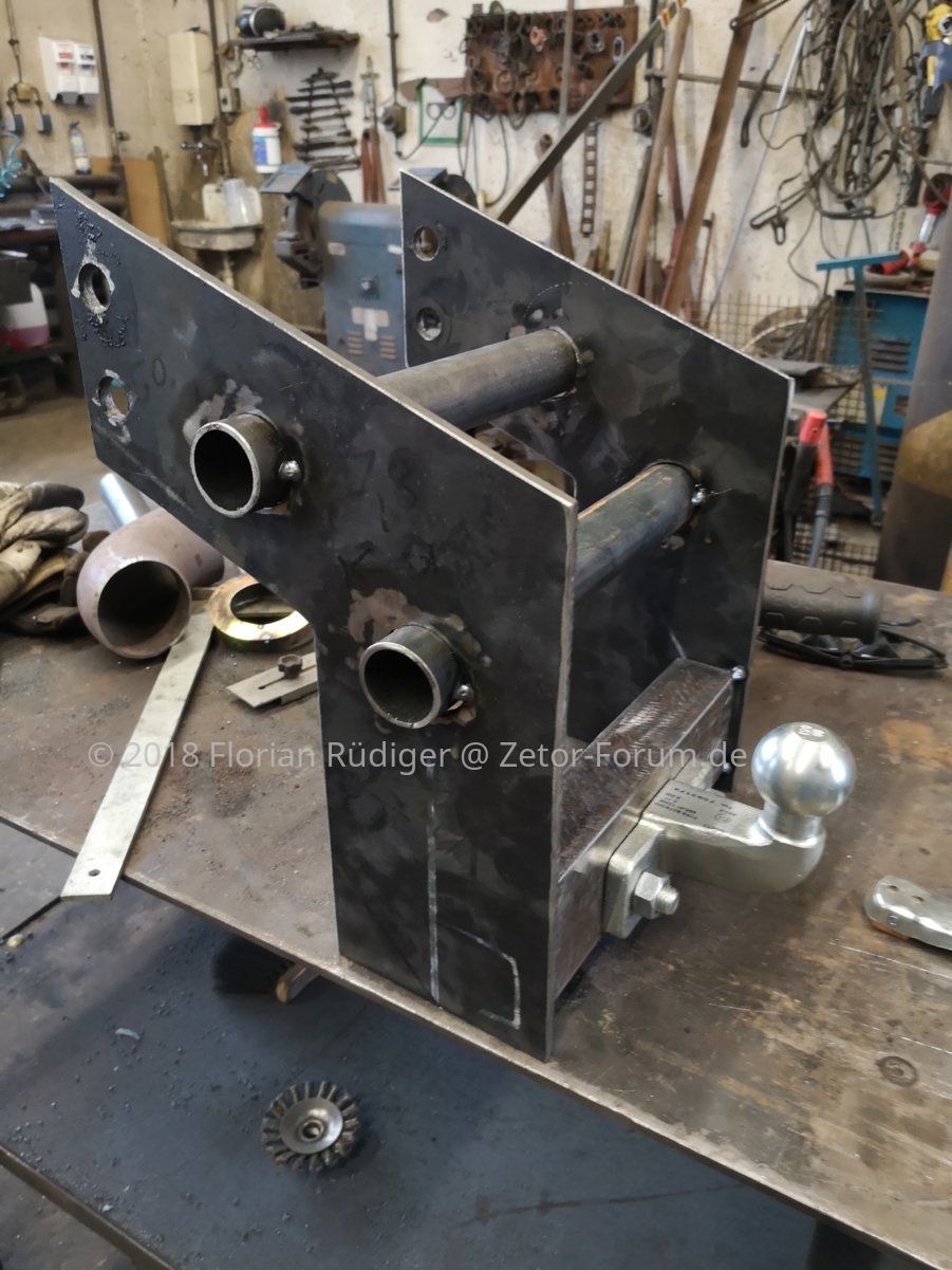

So, nach fast 12 statt ehemals versprochenen 4 Wochen Lieferzeit kam heute die Kupplung an ...
Und was soll ich sagen, die kann man nicht mal anbauen ! Die obere Strebe kollidiert mit der Oberlenkeraufnahme und die Löcher für die 25er Bolzen sind mit Innendurchmesser 30 mm geliefert worden ... Ich ruf den morgen an und hoffe das ich mich bis dahin beruhigt habe...
Und dabei hatte ich der Firma schon vor ewig die Maße durch gegeben: https://www.zetor-forum.de/themen/k...ng-am-zetor-zugelassen-umfrage-vorschau.4123/
Ich mein, die Strebe kann ich versetzen, obwohl man für 400 Euro was anderes erwarten kann, aber die Löcher sind halt zu groß, das bekommst ja nie feste...
Sehr ärgerlich..........bin gespannt was der Verkäufer dazu sagt.
Schön ist das Ding ja nicht wirklich - auch nicht schön geschweisst (zumindest sieht das auf dem Bild so aus) ... ist da jetzt ein Typenschild mit Schlangenliniensymbol und Daten dran oder ein Mustergutachten / Prüfgutachten sowie Schweissnachweise dabei ?
Was hast Du für die Eintragung an Unterlagen mitbekommen ?
Technisch klar ist natürlich die hintere Quertraverse - daran wird der Kugelkopf angeschraubt und die muss stabil verschweisst sein.
Welchen Zweck haben aber die vorderen Quertraversen unten und oben ? Die sind oben wie unten sinnfrei oder sehe ich hier was falsch ? Nicht versetzen sondern eher komplett entfernen ist meine Meinung ...
Grüssle Micha
