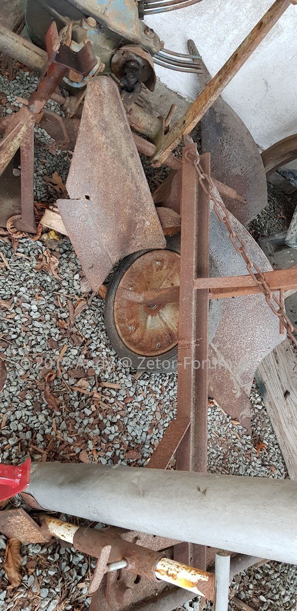

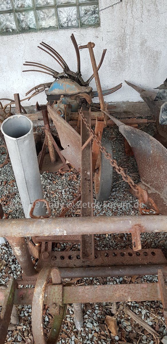

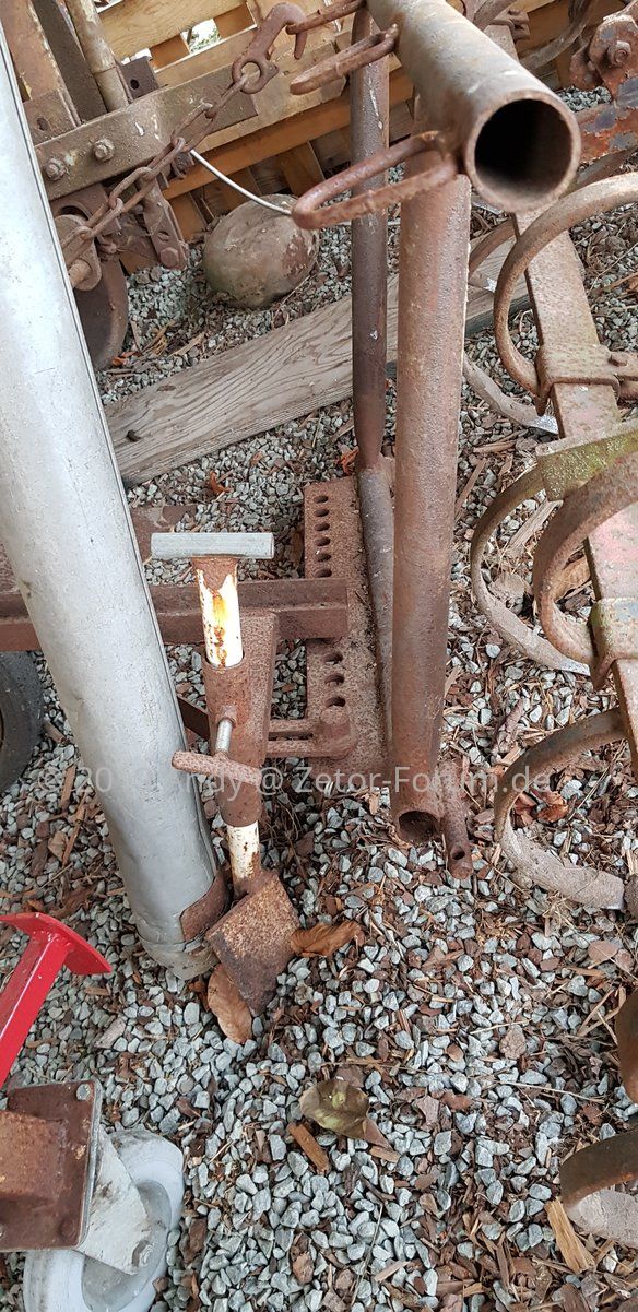

Wir haben uns auch einen kleinen plug zum kartoffel legen gebaut vorne eine kleine Schar zum aufreißen da bleibt die kartoffel auch liegen und rollt nicht weg dann ein Rohr zum einwerfen und dann eine pflugschare die alles abdeckt
Und ein Rad das die Höhe einstellt
Das ganze ist locker hinten angehängt
( und eine Halterung für die Kiste mit Kartoffeln )
Ein Foto sagt oft mehr als tausend Worte... Andy, hast du nicht zufällig ein Foto vom Gerät?
Ja für ein Foto würde ich mich auch sehr interresieren
ich hoffe man kann etwas erkennen
Perfekt ist er nicht aber es musste schnell gehen und da haben wir aus dem was da war etwas zusammen geschustert
Was ich noch verändern würde ist das Rad hinter die Schare setzen weil jeder Stein die Schar gleich hoch hebt deshalb packen wir hinten noch ein Gewicht drauf
Der Ramen mit der Lochschiene war eigentlich für unseren anderen pflüge gedacht deshalb schaut er nicht so passend aus
