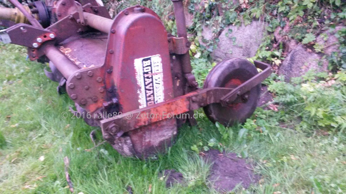

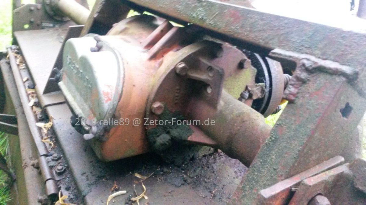

Hab mir heute eine Bodenfräse angeguckt, Zustand ist restaurationsbedürftig, Eingangswelle vom Winkelgetriebe hat mächtig Luft, teilweise Durchrostung an Blechen und einem Rad. PLUSPUNKT: robuste Bauart und eine Rutschkupplung gegen böse Schläge. Was sagen eure Erfahrungen mit Howard? Gibts dafür Ersatzteile? Sind die Normteile metrisch?

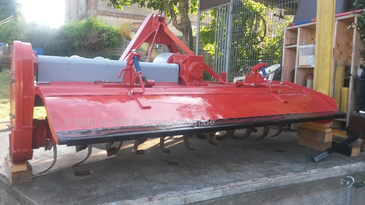

Also ich hab mich jetzt für eine Howard in besserem Zustand entschieden und diese gestern abgeholt Hatte noch Glück weil der Höchstbietende abgesprungen ist. Wurde in einer kleinen Baumschule für leichte Bodenarbeit genutzt und stand immer überdacht, nur Kettenspanner bauen und ein bisschen Farbe, dann ist die wieder wie neu, nix ausgeschlagen.

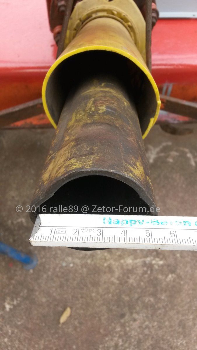

So wir machen Fortschritte, die Fräswellenlager sind neu und alles dreht wieder schön leicht. Letze Baustellen sind: Zapfwelle, Kettenspanner und Krümelwalze. Frage zur Zapfwelle, mir kommt diese Zapfwelle mit 50er Zitronenprofil etwas schwach vor und verformt ist das Profil auch. Hat jemand irgendwie ne Übersicht welche Profilwelle welches Drehmoment übertragen kann? Die Zapfwelle ist direkt an die Ruschkupplung montiert also muss bei tausch das Kreuzgelenk zerlegt werden.
Bei Walterscheid gab's mMn. mal ne schicke Tabelle zur Belastbarkeit der Zapfwellenprofile. Eventuell dort mal schauen? Oder beim Hersteller der Fräse mal anfragen.
Also hab jetzt einen Ersatzteilkatalog im Netz gefunden, die Profilwelle 1b ist korrekt für die Fräse, haben uns jetzt schon Profil und Gegenstück neu besorgt, der Schutz für die Rutschkupplung und die Heckklappe ist auch wieder dran.

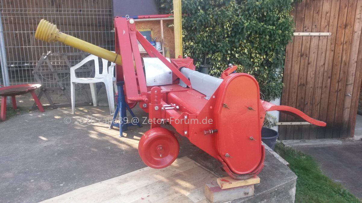

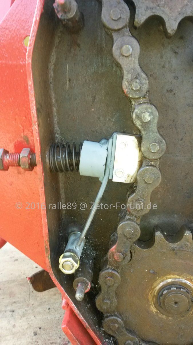

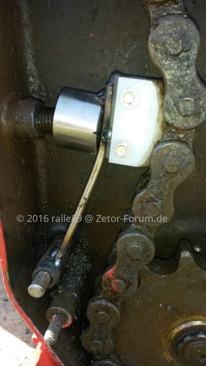

So nachdem die Buchsen der Stützräder und der Eingreifschutz für die Rutschkupplung fertig ist, hab ich am Wochenende angelehnt ans original mal fix einen Kettenspanner gebastelt. Wird Zeit für eine Erprobung

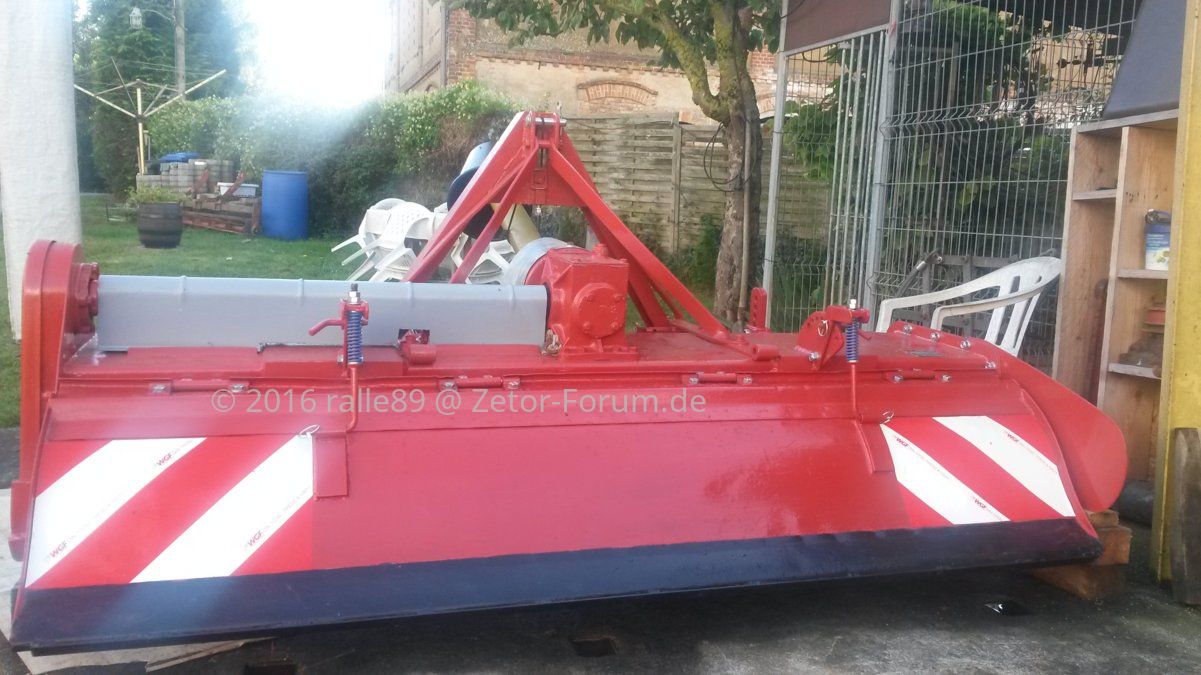

Letzter Schliff: Warnfolien
Klasse Arbeit!
Die Fräse sieht ja aus wie neu...
Sauber - ich freu mich auf Einsatzfotos oder Videos.

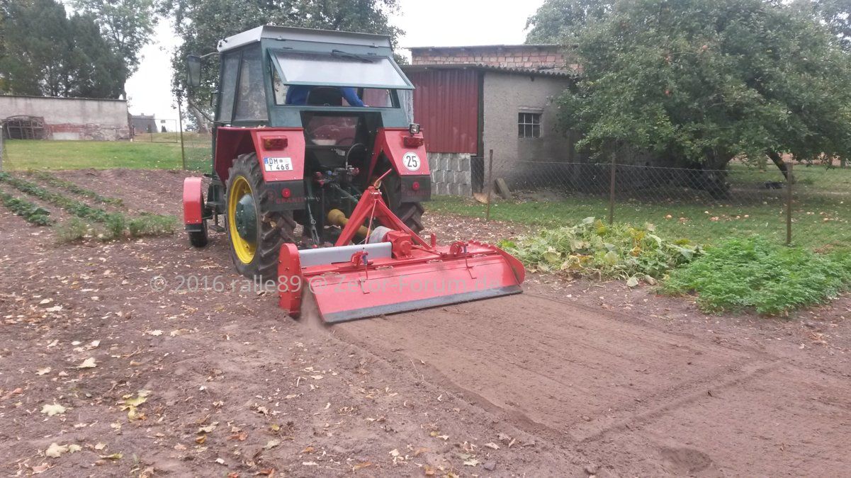

Bilder vom ersten Einsatz. @M38A1 ... könnte mir auch vorstellen das Baby ideal ist zur Vorbereitung für eine Neuanpflanzung im Wald. @frieda Jop und für den Bruchteil des Neupreises, haben jetzt vll nochmal 120€ für Aufkleber, Lager, Kettenspanner, Zapfwelle und Schrauben reingesteckt.
Und auch das Arbeitsergebnis sieht top aus!
