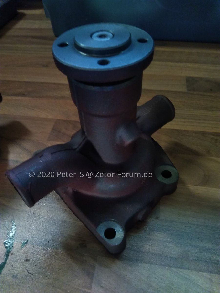

Die neue Pumpe wirkt jetzt irgendwie hochwertiger Hat sich da bei den Polen was getan in der Produktion oder haben die innerhalb eines Jahres so eine große Streuung bei der Herstellung? Die neue hat kein Schmiernippel, der Guss sieht aber glatter aus und farblich unterscheiden sie sich auch deutlich.

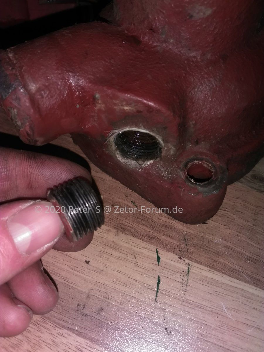

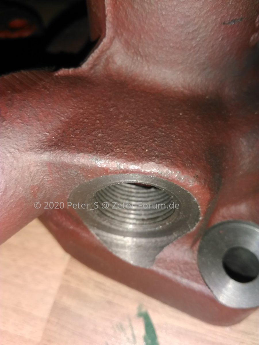

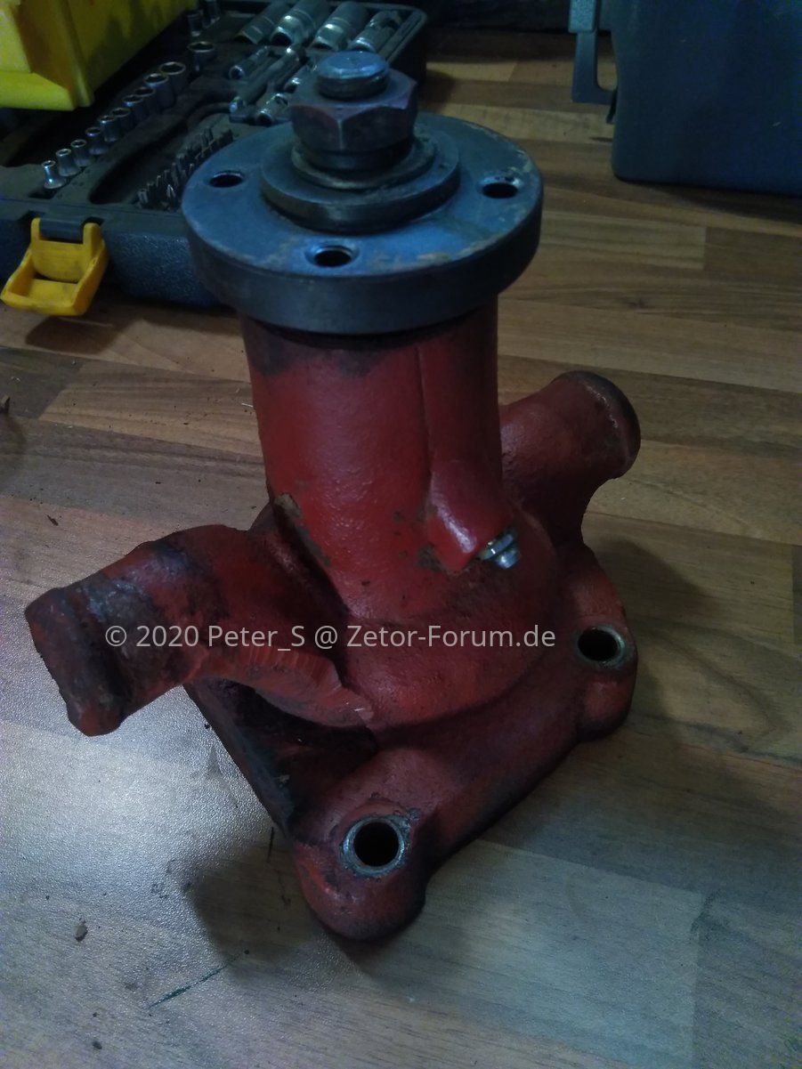

Hmmm...... Der Blindstopfen passt auch nicht, bei der alten ist's ein grobes, bei der neuen Feingewinde. Ist da im Eifer des Gefechts beim Verpacken was schiefgelaufen? Am Ende halb so wild, einen passenden Stopfen werd ich am Montag in der ortsansässigen Schmiede auftreiben. Für heute geht's jedoch erstmal nicht weiter

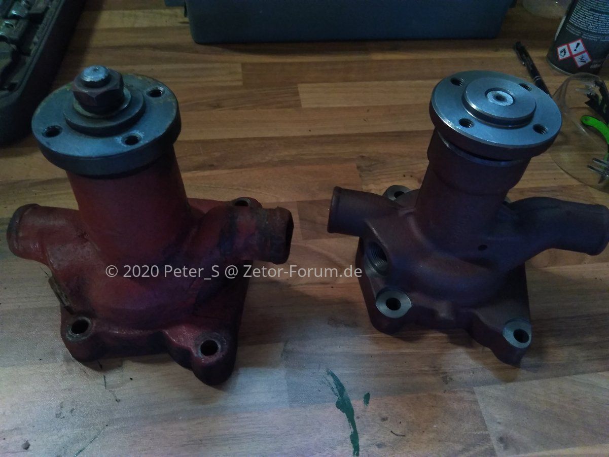

Neu:
Alt:
Ein Gedanke beim Betrachten der Fettnippel: Mit einer Fettpumpe und einer Fettnippel können Sie leicht einen Druck von mehreren 100 bar aufbauen, die Kugel in der Nippel hält den Druck im Inneren und wenn das Fett nicht entweichen kann, kann der Druck etwas anderes herausdrücken seiner Form (möglicherweise der Dichtring).
Original gibt es eine Art Fettkasten, und alle 70 Arbeitsstunden müssen Sie ihn 1 Umdrehung von Hand drehen.

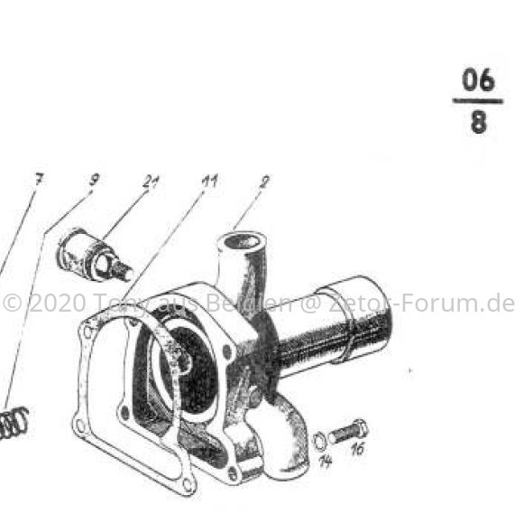

Die Zetornummer ist 972802 oder 972803.
In der Zeichnung ist es die Nummer 21.
Die neuen Wasserpumpen haben dies jedoch nicht mehr (noch einen Fettnippel).
Ich hoffe, Sie können am Montag den richtigen Blindstopfen finden.
Ich weiß nicht, wie sie es in Deutschland sagen, aber in Belgien ist es: Der Teufel steckt im Detail.
Jain - ich hab dir eine neuere Bauform der Wasserpumpe zugesant (exakt die wie ich sie im 5011 habe), hatte aber das Gewinde des Stopfens nicht auf dem Schirm dass dieses unterschiedlich wäre (ehrlich gesagt noch nie speziell darauf geachtet) Das neuere Gewinde sollte eigentlich M22x1,5 sein, ein Standarfgewinde, Stopfen hätte ich dafür auch da - ich hatte halt gedacht der der älteren Bauform sei identisch, deshalb auch keinen extra dazu gepackt.
Sag Bescheid wie wirs nun machen wollen, ggf. schick ich Montag den Stopfen noch hinterher. Sorry, ist/war mir tatsächlich neu, alles kann ich nicht wissen/ahnen.

Die neuen Pumpen sind seit 1982/83 ca. - wartungsfrei gebaut. Die Staufferbuchse gab es bis etwa 1982 bei Zetor.

Die Wasserpumpe vom 5011 hat offensichtlich (war mir bis heute nie aufgefallen, wie ich oben auch sagte) ein anderes Stopfengewinde. Das ist jetzt erstmal doof, war aber in keinster Weise Absicht oder bewusst - warum sollte ich das auch tun??

Genau so ist es. Und nun sehen die beiden Pumpen vom gleichen Hersteller aber erheblich unterschiedlich aus in Farbe, Material, Schmiernippel, Branding, Stopfen und Anschraubflansch fürs Lüfterrad. Ich kann mir nur schwer vorstellen dass die Polen für diesselben Anschraubmaße 2 so unterschiedliche Pumpen herstellen, macht ja eigentlich auch überhaupt keinen Sinn. Wenn's doch so ist, ist ja alles gut. Am Ende ists mir auch völlig humpe, Hauptsache das Ding bleibt diesmal dicht.

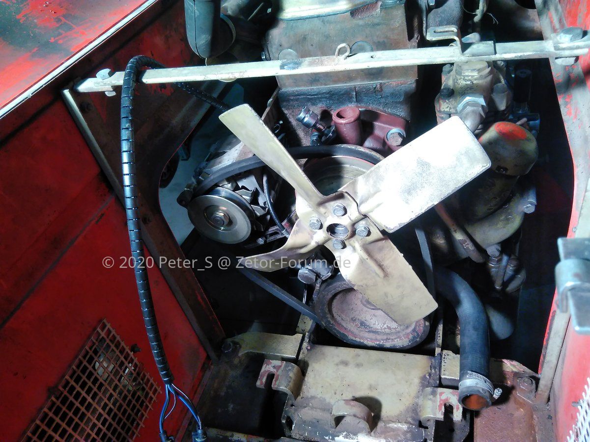

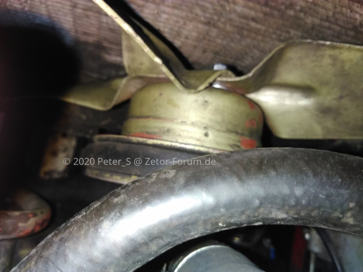

Sagt mal kommt zwischen die 2 Lüfterflügel und die Riemenscheibe noch irgendein Distanzstück?
Die Flügel sind fest auf dem Pumpenflansch, die Riemenscheibe klappert dahinter rum. Das kann so nicht gewollt sein!

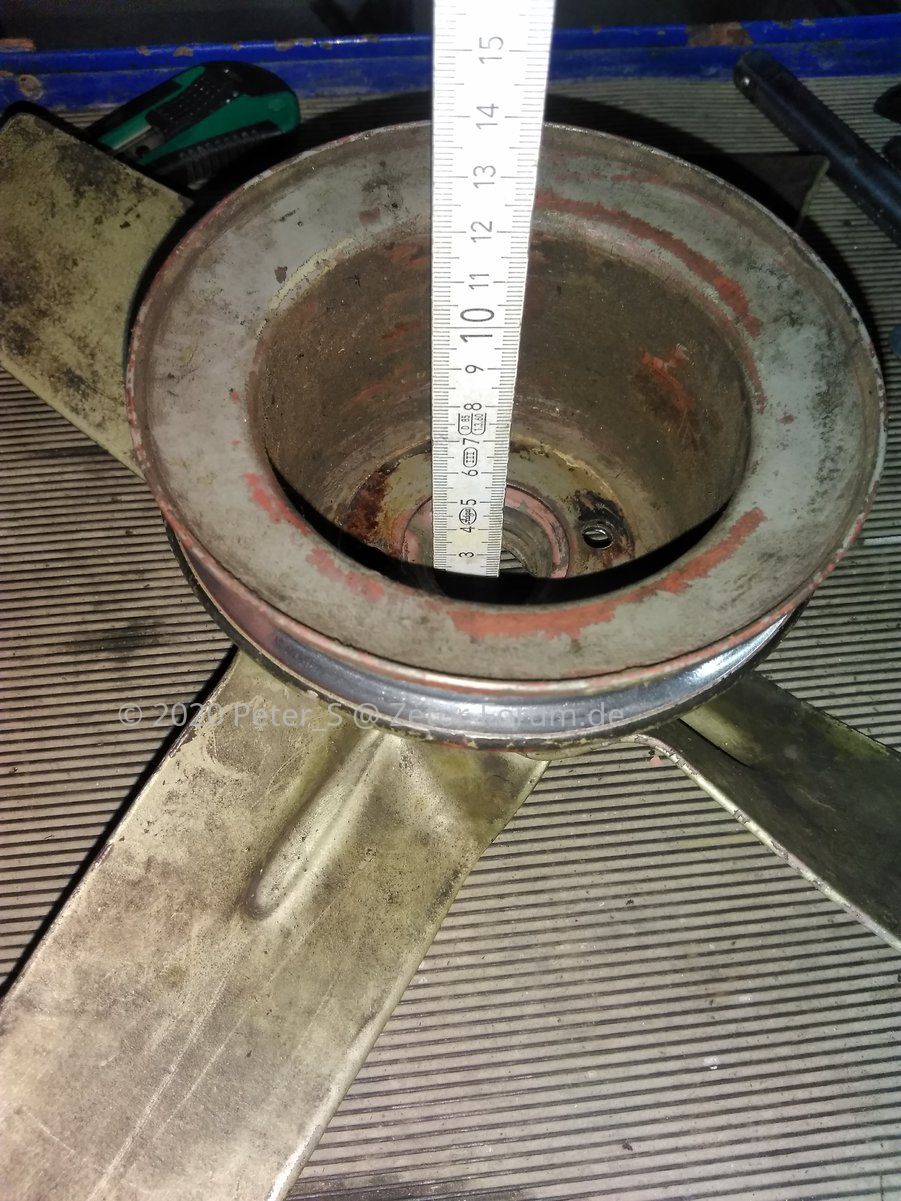

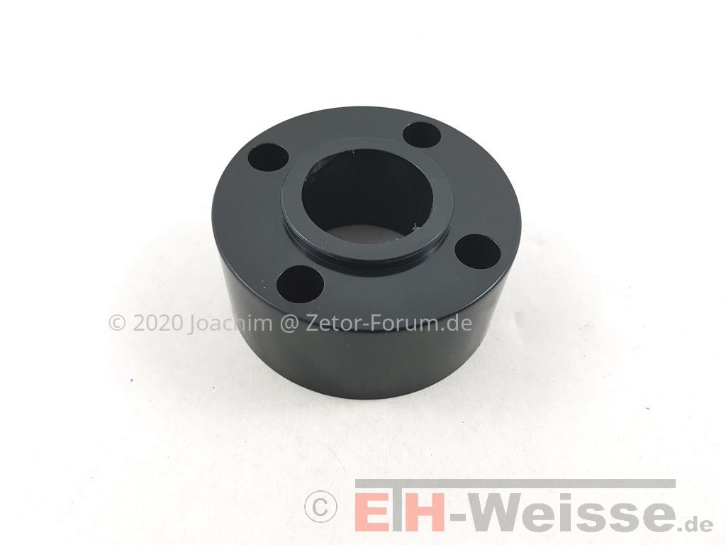

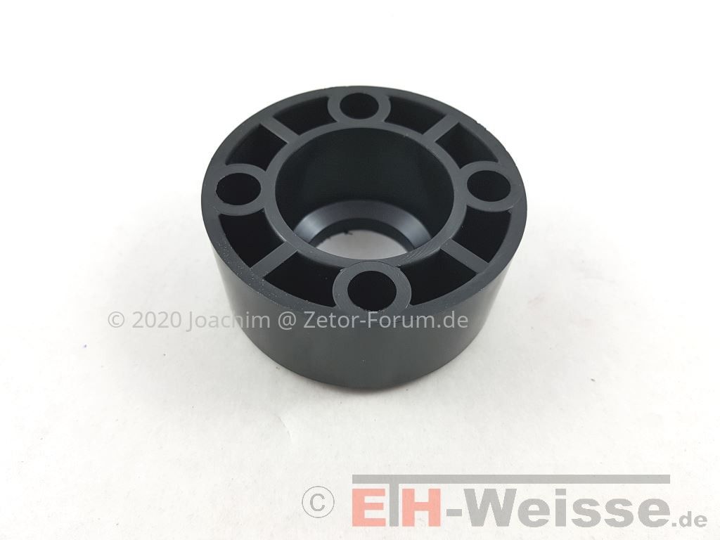

Da gibt es 2 verschieden hohe Distanzstücke. Ich mess morgen (Mittwoch) früh gleich mal die Pumpe aus. Denke, ich hab die Distanzstücke am Lager (die sind aus einem Plastwerkstoff, war beim 5011 und vielen anderen Serie ab Werk).
U.a. deswegen hatte ich ja in WA wegen den Fotos und dann ob die so passt gefragt. Ich werf dir da ggf. morgen was in nen Luftpolsterdingens und versuchs per Express weg zu bekommen.

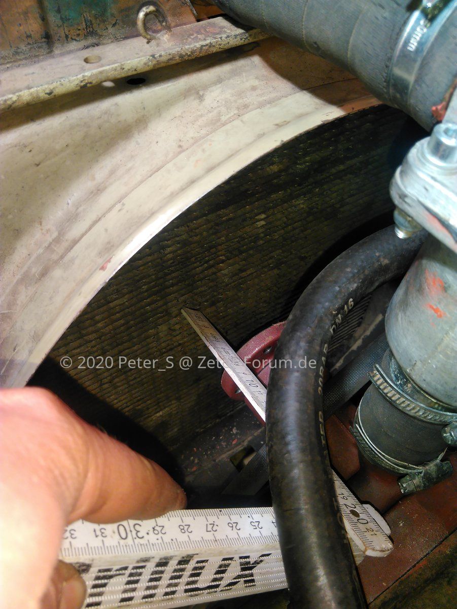

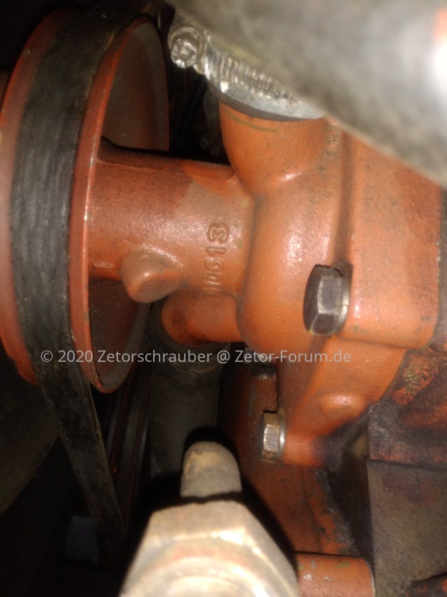

Das sieht mir bald ein bissel zu groß aus. Ich hab grad nochmal geschaut und gemessen. Wenn ich alles so zusammenschraube wie es jetzt ist, habe ich zwischen dem Lüfterrad und dem Kühler noch etwa 20mm Luft. Viel näher kann ich da also nicht mehr ran..
Der kleine Bund an der Anschraubfläche an der Wasserpumpe ist geschätzt einen Millimeter höher als die Stirnseite der Riemenscheibe stark ist. Deswegen klappert die Riemenscheibe hinter den Lüfterflügeln rum. Ich hab's natürlich beim Einbau garnicht gemerkt sondern erst das Flattern beim Probelauf gesehen.. Ich würde mir jetzt wie folgt helfen:
Ich bastel mir 4 kurze Gewindebolzen und schraub die in den Flansch der WP. Dann steck ich die Riemenscheibe drauf, dann jeweils eine (oder maximal 2) Unterlegscheiben pro Gewindebolzen, dann die 2 Flügel drauf, dann jeweils noch eine Scheibe, Federring und eine Mutter. Festziehen, fertig. Sollte gehen, oder?
So, fertig. Läuft rund und ist dicht. Es verlief alles nach Plan, und der Plan war gut
Bolzen eingeklebt:
Riemenscheibe drauf:
Höhenversatz mit je 2 Scheiben ausgeglichen, Lüfterflügel drauf und angebrummt:
OK... jetzt weiß ich warum bei meinem da ein flacher wie selbst gebauter Spacer zwischen war. Hab den auch wieder montiert, aber hatte mir damals keinen Reim drauf machen können.
