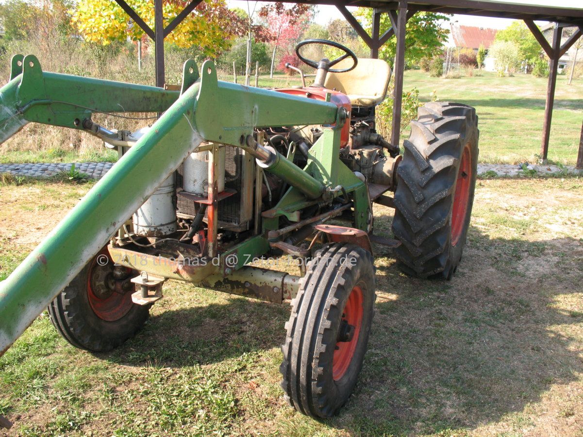

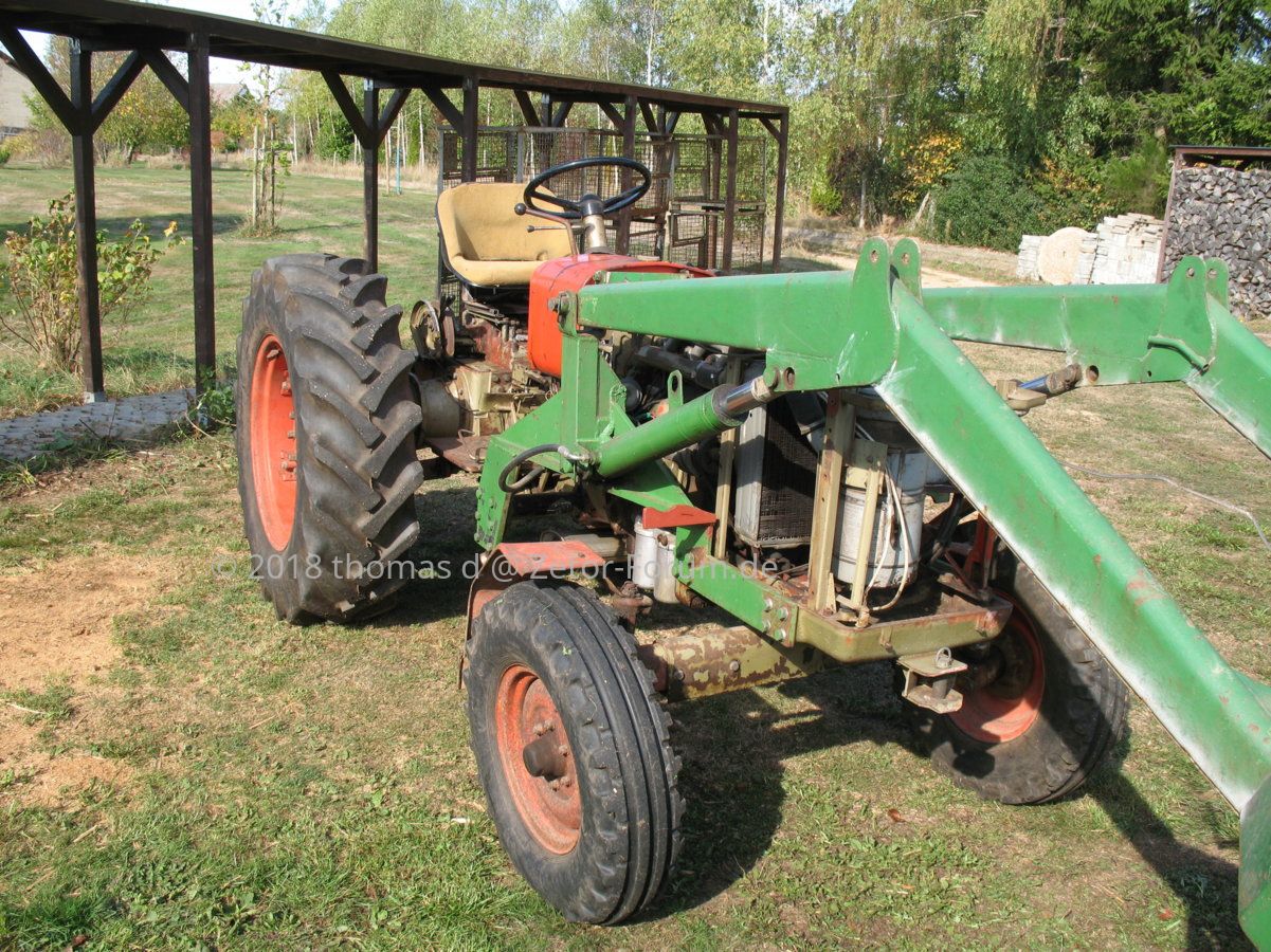

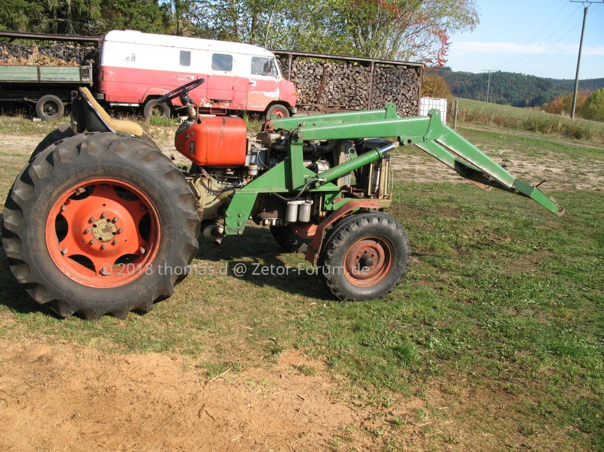

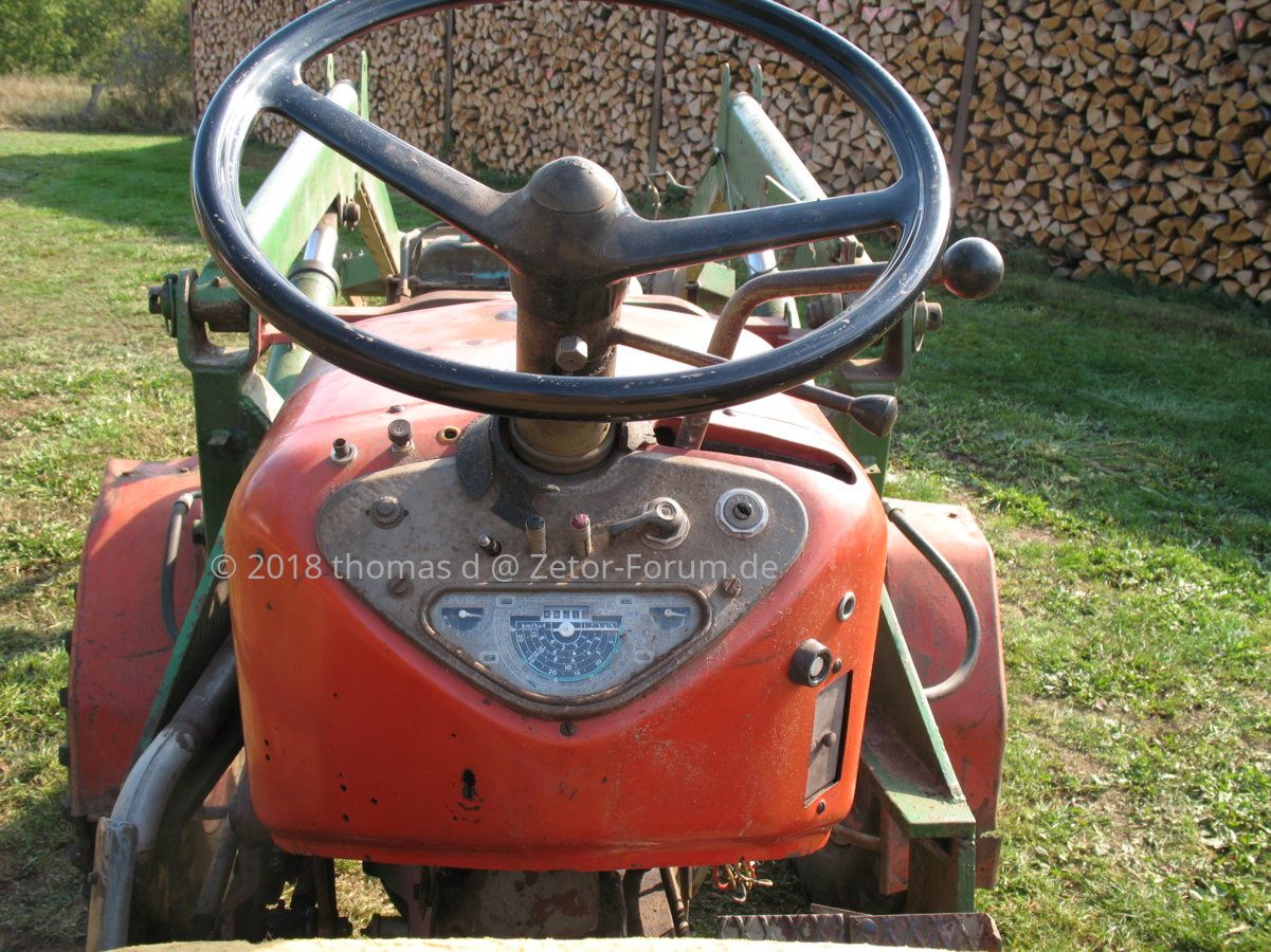

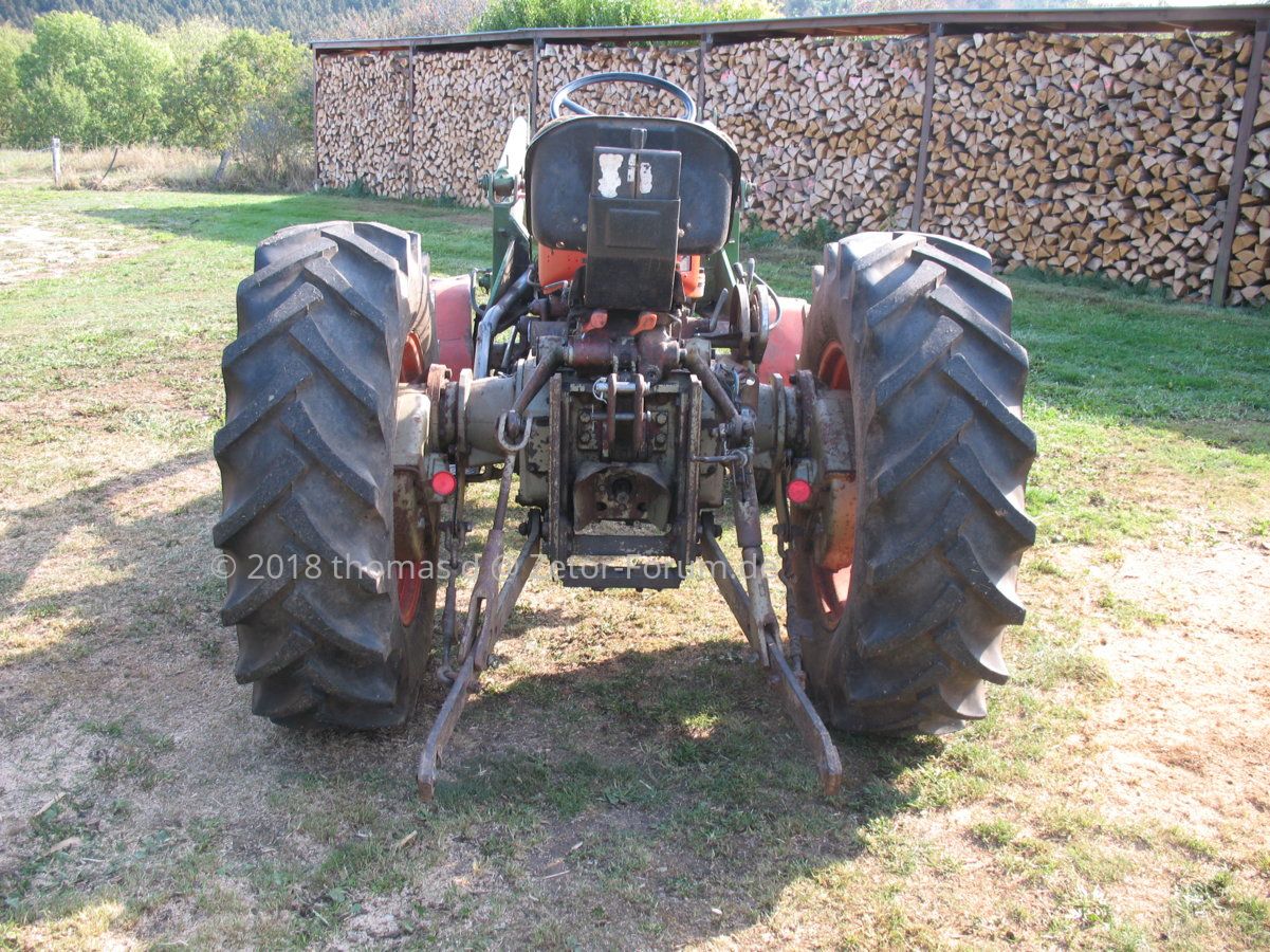

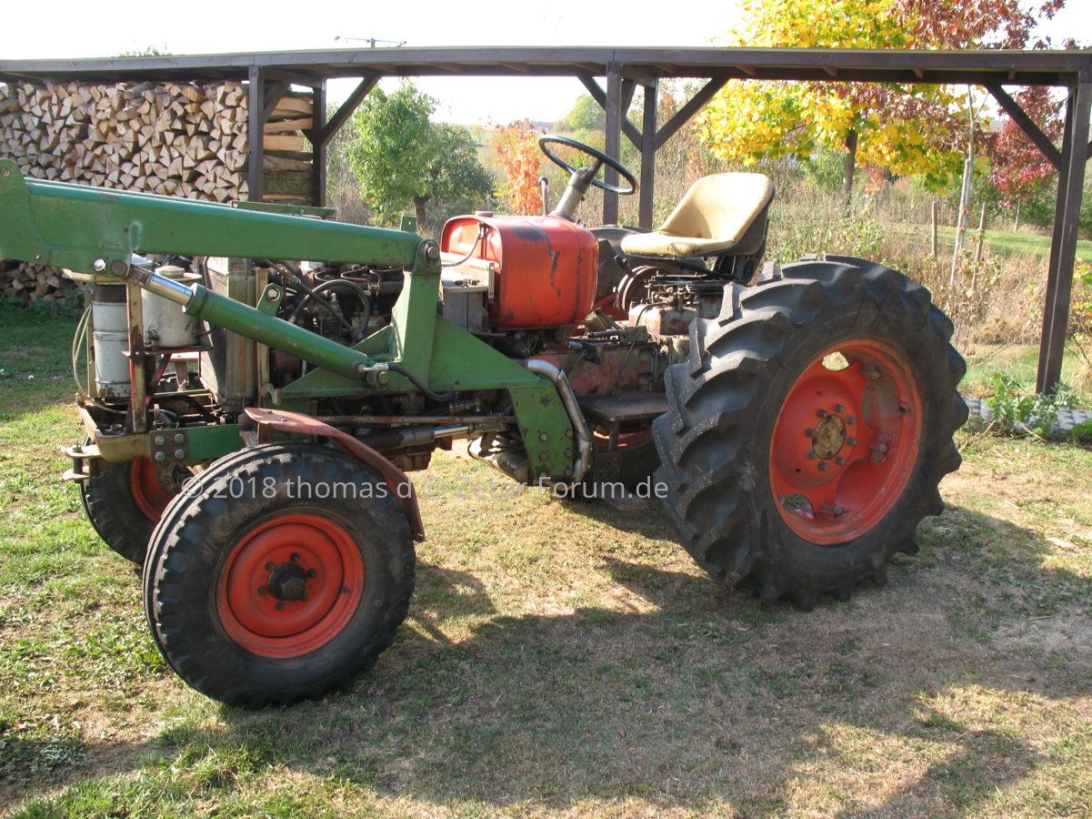

Hier nun wie versprochen ein paar Bilder.
475
378
Bodo
310
280
652
